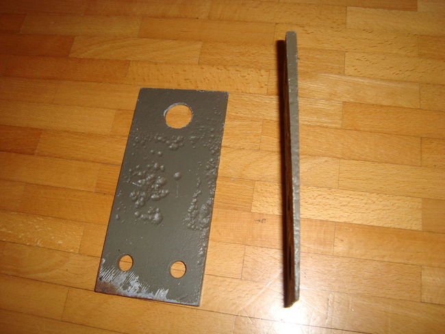

      bonjours a tous je suis a la recherche des dimension des plaque de timon , position et diametres des perscages de remorque de jeep , si joint une photo

        Tu vas bien trouver un bon samaritain miljeeper qui doit en avoir …au fond du garage ..
        désolé mais les plaques sont sur le timons ..je peut pas de donner de mesure …
        #136233
          Si ces plaquettes vont sous le timon, il ne doit pas être difficile de déterminer les dimensions avec le bloc timon.
          Je n’avais pas remarqué ces pièces, mais je n’ai pas de remorque 😉
          Où vont-elles exactement 😕
          #136242
          william

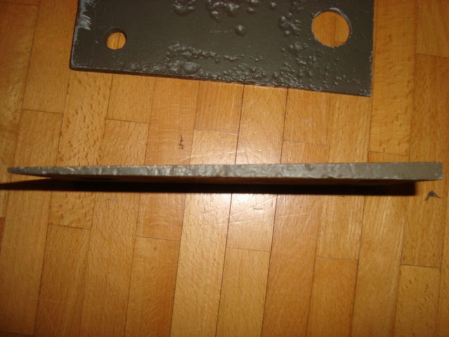

            L’angle + trous d’un timon/bloc coudé est différent q’un WW2 .
            Pour ratrapper ceci , il y a ces deux plaquettes en spi .
            #136258
              Merci William
              En plus, les plaquettes sont biseautées ! pas facile à réaliser.
              #136297
              moon31
                Salut
                Vu que ton timon est français, il s’agit peut etre de pièces d’adaptation car je ne m’en souviens pas sur mon timon US.
                Moon
                #136298
                  C’est bien ça, le bloc timon coudé possède un angle différent du bloc timon droit.
                  Il faut donc une paire de plaquettes biseautées.
                  #136352
                  wil
                    bonjour merci pour vos réponse , je dois mettre un timon droit us ww2 donc les plaquettes ne sont pas bisoté si je comprend bien
                    A BIENTOT
                    WIL
                    #136357
                      Euh .. non, si timon droit US = pas de plaque
