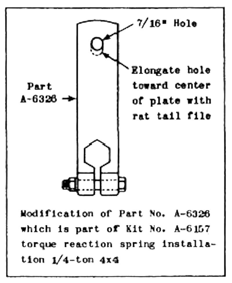

salut , sur le mien ç est un trou ovale aussi , donc ça doit etre bon bonne journée 😀 😀
19 mai 2011 à 7h23 #107318
Bonjour Michel,Oui, ce trou oblong est tout à fait normal.
19 mai 2011 à 9h23 #107320Merci à tous les deux, allez zou ! c’est partis pour un nettoyage/peinture
19 mai 2011 à 10h39 #107323Régardes bien quand tu tournes la plaque , qu’il y a bien le caoutchouc encore dedans 😉
19 mai 2011 à 10h49 #107324Pas de caoutchouc 😡 comment est-il 😕
19 mai 2011 à 16h37 #107326Moi non plus pas de caoutchouc mer… 😡
encore du démontage remontage fais chi…. 😡20 mai 2011 à 6h35 #107339
Bonjour,Voici un document précisant qu’il y a eu une modification du trou de cette plaque suite à une modification du chassis.
Concernant le silent-bloc en caoutchouc, aucune trace ! William pourra sûrement nous apporter des précisions à ce sujet.
20 mai 2011 à 6h51 #107341Super, ton document Christophe ! !
Il s’agit donc d’une pièce modifiée, voilà pourquoi je me posais la question (le trou dans ma pièce n’est pas très net). Le caoutchouc a peut être disparu avec l’ovalisation du trou.William, tes infos seront les bienvenues.

Eric18 😉21 mai 2011 à 6h14 #107376Quand j’ai acheté ma slat , il y avait une lame
compensateur dessus . Comme ça n’avait rien à faire sur une early , je l’ai viré .
Dans la patte il y avait un caoutchouc , certe !J’ai vu aussi une fois sur eBay cette patte “neuf- vendu comme NOS” avec un caoutchouc dedans , il avait le phorme bombé ( comme un dôme ) .
Maintenant , comme j’avais pas besoin cette pièce , je me suis jamais posé la question si c’était d’origine ou pas .
Donc avec ou sans caoutchouc …je ne sais pas … 😉21 mai 2011 à 6h39 #107378Mais ton information est interressante, en effet pourquoi cette ‘cage’ ?
De plus, un montage ‘souple’ semble interressant sur la suspension.Allez, tous à vos archives !

25 mai 2011 à 6h07 #107529… bizarre …… plus de réaction du coup 😕
Christophe , pour le trou…. d’origine il était rond et non allongé 😉
Ca a dû être une modification dans le champs ( field modification ) , mais pourquoi ….?????????????????
