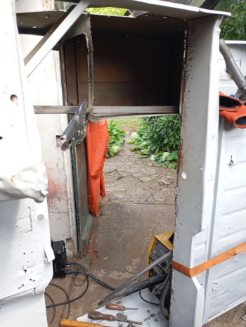

Alors il fait beau j’ai un peu de temps et donc fissa au fonds du garage on sort la bete on prepare les outils et c ‘est parti pour coupe mesure decoupe prepositionnement pointage et zou sauf contre ordre soudage….Petit retour sur la caisse : elle est composée de 3 parties plancher avant (comme toutes les jeeps), plancher central (et la ca differe des jeeps car c’est ici que se fait la rallong de 40cm) puis le plancher arriere (qui lui aussi est un peu allongé et aussi complement ouvert)
point particulier le plancher central integre deux caissons à ouverture verticale (coté passager et coté conducteur)
la situation est simple plus rien dans la dimension plancher central et des bas de caisson pourri a la moelle. donc a refaire et plancher et bas de caisson avec les ouvertures…a la decoupe le chantier se corse car il y a une double tole vers l’exterieur et la premiere couche interne est morte aussi et pas de chance c’est sur cette espace que vient s’appuyer une corniere ….double boulot on coupe on refait correctement la tole interieur pour positionner le plancher et les ouverture des caissons.
positionnement des planchers gauche et droit qui cloture une preparation longue (des pieces et des mesures au poil)

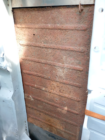

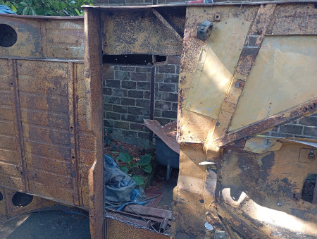

A l issue on peut donc gentillement se concentrer sur la partie centrale centrale :)…. et la afin de rester dans l’authenticité et la dimension originale le plancher a des plis specifiques. n’ayant pas le necessaire pour refabriquer une tole ondulée complete….si vous suivez les aventures, vous savez que j’ai recuperer une donneuse…..et que c’est alors son jour de gloire car la donneuse a ete choisie essentiellement pour son plancher central en presque parfait etat….donc une bonne découpe et un petit test (meme inversé) pour confirmer qu’on est pas loin de la verité….voila un sujet qui avance bien !!!

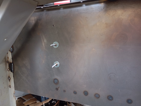

Oui comme je ne suis pas sur site je m’organise en mode session intensive donc c’est du 8h30-19h30. Ca n’arrête pas pendant 2-3 jours. Les journées sont bien remplies mais le résultat est la, ca avance et pas trop mal. bon il est clair aussi que n’etant pas carrossier il y a pas mal de “rework” comme disent les jeunes. et un peu de perte de temps et bien entendu un savoir faire qui n’est pas.
Par ailleur je note qu’on a pas mal de contrainte de chauffe en utilisant le mig,à contrario des postes à point. Ce qui genere de mon coté un retravaille sur des petits voire grosses contorsions du metal. Mais bon à l’issue cela reste acceptable. tiens pour exemple alors qu’au montage a blanc tout etait ok voila qu’apres pointage et quelques soudure mon adherence plancher caisson et bas du frontal caisson n ‘est plus convergent ahrg tout se barre ……….;;ahhhhhhhhhhhhh malheur. et ben je perce et j’utilise deux boulons pour continuer a serrer les toles. c ‘est rien mais ca fait 20mm de perdu.

Comme il fait beau et que l’espace est exigu dans le garage tout se passe dehors et cela permet d etre a l air libre . ideal pour les travaux de soudure, de decoupe , de poncage et de peinture…..donc apres plusieurs montages a blanc et reprise de cote le plancher central trouve sa place . ca le fait bien ,l ensemble des rainurages est dans l’axe , petit pointage pour verifier tout est bien en place et c ‘est parti on fige le décor.
on s approche de l’original !!!

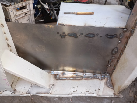

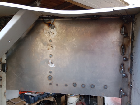

16 novembre 2025 à 18h47 #174957c est toujours la meme chose on voit au début les gros trous que l’on comblent puis on s’attaque aux plus petits et a la fin on se dit que tout ce travail fait pour laisser la tole de protection du reservoir en dentelles…ben non peut pas laisser en l etat. Alors oui vous me direz “allez changes tout mon loulou..”sauf que j’en ai ras la casquette de tout depointer deux fois (la donneuse et le patient) et donc j’opte pour du direct….on decoupe à l horizontal le malade , de meme sur la donneuse en prenant une bonne marge puis on ajuste pour que ca matche bien…
et voila de la decoupe plasma et plus de soucis en un temps assez rapide.
un pointage ou deux, les deux parties s ajustent parfaitement ouf les prises de cotes furent bonnes.
on finit pas un joli cordon tout le long un petit coup de disqueuse et zouuuuuuuuu
olalala que c est beau et surtout cela cloture le themes des gros chantier carrosserie Ouf !
16 novembre 2025 à 19h13 #174960Beau travail de réalisé. Les trous fait visiblement avec une perceuse, ont une utilité ?
17 novembre 2025 à 8h54 #174963Merci Michel, bien vu effectivement la version de la donneuse a subi quelques modifications soit 4-5 trous je pense pour evacuer la flotte qui peut stagner. Je pense que la donneuse a ete utilisée avec intensité et donc avec une optique pratique.
