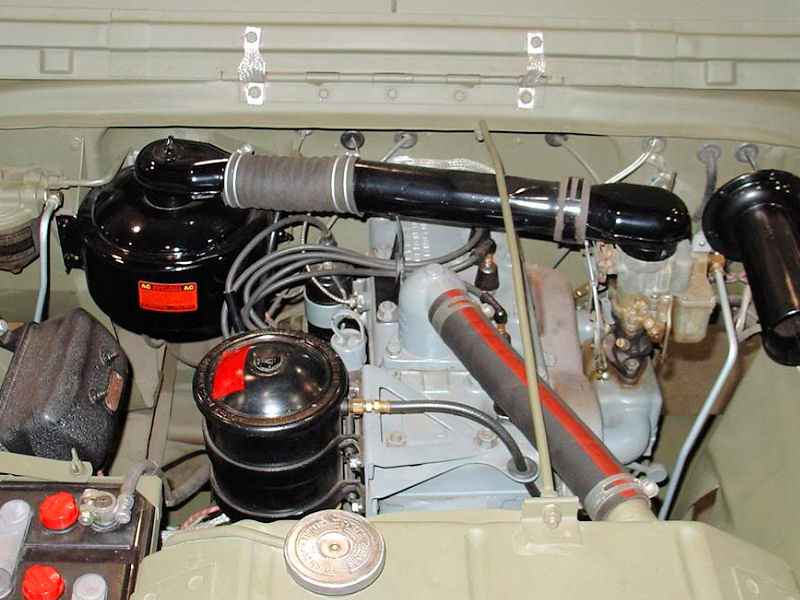

28 octobre 2010 à 11h41 #9898428 octobre 2010 à 12h29 #98989J’ai trouvé ça sur le net :
28 octobre 2010 à 13h14 #98991Merci superMichel!
je suis d’accord avec toi sur les deux pièces qui sont du bricolage
Seule la pipe du filtre est marquée F,le manchon a été aussi bricolé pour rajouter le tube de vapeurs d’huile,ou alors il est postérieur à la early.Ce qui me gène c’est ce manchon alu,qui n’est pas sur ta photo(ça doit être un carbu Carter).
Ceci dit,la pipe de la photo doit passer sans problème!
En tous cas merci pour la photo,ce compartiment moteur à part les tresses,est identique au mien
Amitiés Bernard28 octobre 2010 à 14h03 #98992
Bonjour,Voici une photo avec le montage correct sur un carburateur Carter.
Il n’y a aucun problème pour monter le carburateur Solex en lieu et place du Carter. La hauteur est compensée par la rehausse en alliage d’aluminium.
28 octobre 2010 à 14h44 #98995Merci Christophe encore une belle photo!
Je suis d’accord avec le montage,je viens d’ailleurs de commander les pièces;
Par contre ,j’ai une pipe Ford sur le filtre et elle est peinte en OD!
bon,cette voiture n’est pas complètement d’origine,moi,je décide de la restaurer comme je l’ai trouvée
Amitiés et encore merci

5 novembre 2010 à 10h07 #99296J’ai reçu le manchon métallique et le support,une pipe d’aie sur le carbu,tout colle et mes inquiétudes sont parties!!
