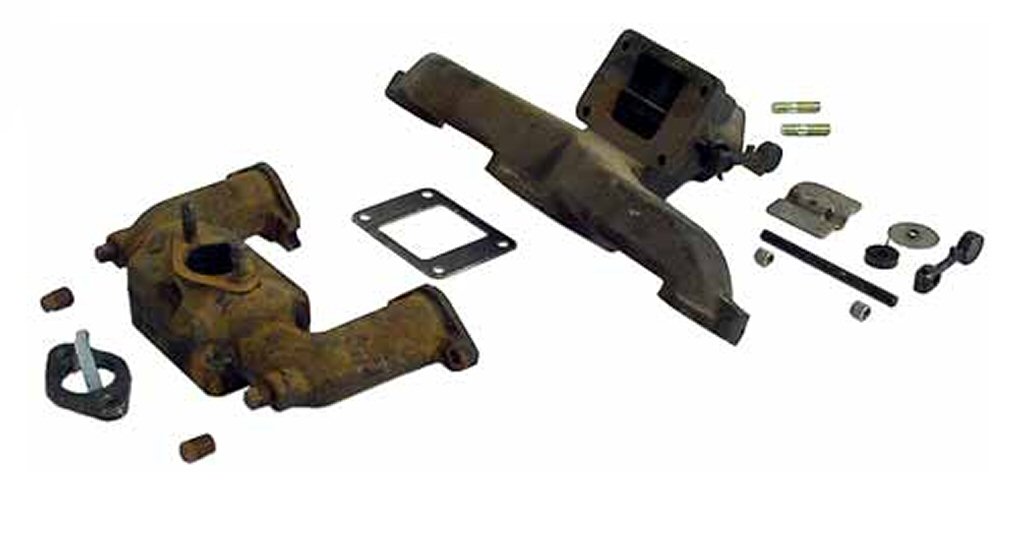

      bonsoir
      sur ma pipe d’échappement voir photo j’ai un petit trou d’ou passe l’échappement !!!
      est ce normal??? est ce pour faire un mélange d’air chaud et froid avant mon carbu???
      #50022
        Il s’agit du palier du papillon de réchauffage du pied de carbu. Si ça fuit c’est que c’est usé, tout dépend de l’importance de la fuite, si c’est un peu je ne pense pas que cela affecte le fonctionnement du moteur.

          a mon avis l’axe n’est pas enfoncé a fond !

          larogne
            Slt
            Si tu veus plus de fuite tu peus changer les 2 bagues ou passe la tige.
            Je viens juste de réparer le mien.

              voici en effet la tige par contre il n’y a pas trop de jeu a peine par contre pendant quelle tourne l’air sort par rapport à la pression des gaz chose normale
              mais je voulais savoir si c’est normal
              voici une photo de l’axe
              au sujet des bagues as tu des photos de ces pieces ou un plan a ce sujet

                      Voici une photo plus grande !
                      Références :
                      – Bague d’axe de volet de réchauffage : WO636438
                      – Axe de volet de réchauffage : WO637206
                      – Volet : WO636439
                      Yellow-corner.
