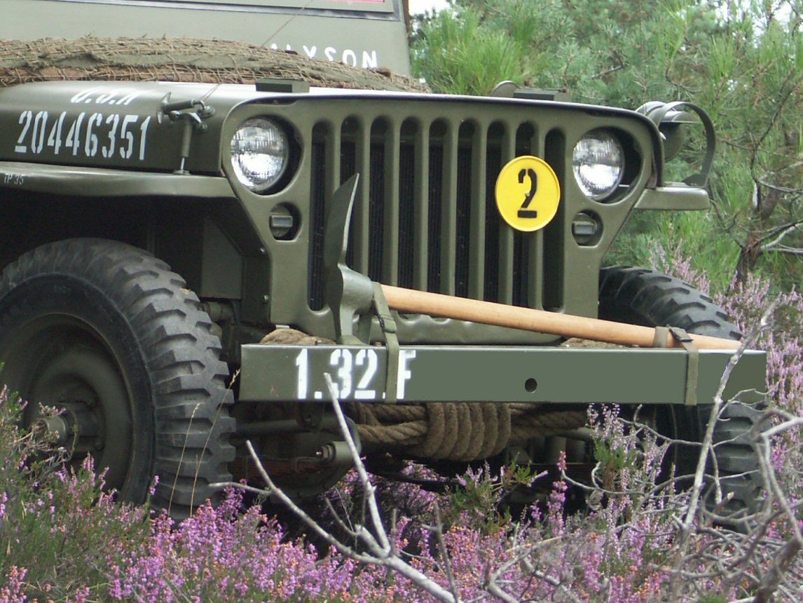

est ce que la pioche du lot de bord jeep a une dimension precise ?
Un pioche standard peut elle faire l affaire??
ou la met on??
avez vous des photo??
Cordilement 😕

je suis désolé mais il n’y a pas de pioche dans le lot de bord de jeep. Cela règle peut-être ton problème ?
A +20 janvier 2008 à 13h57 #50507ha oui la nickel au moins la c est clair
merci
20 janvier 2008 à 14h08 #50510Y a pas de quoi ! Par contre, si tu veux absolument en installer une, tu peux le faire sur le par choc avant ou derrière la roue de secoure (glissé dans le support entre la caisse et la roue). Mais ce n’ai pas une obligation.
🙂20 janvier 2008 à 15h49 #50514tu as des photos pour exemple

20 janvier 2008 à 17h25 #50530Ok celestin; Je te chercherais ca.
Mais parts du principe que tout sur une jeep tout doit avoir une utilité et est placé de façon cohérente.
Exemple a ne pas suivre : La corde de remorquage enroulé autour du par choc, trop long à être mis en service ou bien, installé un central téléphonique sur l’arrière ,aucune utilité hors mis pour son transport.
Je reconnais que ce genre chose est courante sur nous jeep (de parade). Il sufi de se remettre dans le contexte d’époque ou rien n’est pour faire beau, frimer ou simplement inutile. En bref, simplicité, imagination et réflexion.20 janvier 2008 à 17h35 #50533c clair qu a cette epoque c etait le plus simple possible c est clair
Merci pour tes infos 😆
20 janvier 2008 à 17h36 #50534Elle est très bien ta jeep et ta pioche a trouvée sa place. De l’avoir attachée avec des sangles est pas mal du tout, Facile à défaire.
Il n’y a que la radio qui me fait tiquer…maintenant, toutes les jeeps en ont. Mais ce n’ai qu’un avis personnel. S’est avec plaisir que je partagerais la route avec toi.
Si tu le désir, je peux te conseiller pour tes marquages de par chocs.

20 janvier 2008 à 18h10 #50540La pioche ne fait pas partie du lot de la jeep mais de l’outillage collectif, une pioche par groupe. L’installation sur le pare choc permet de la montrer mais gare à la maréchaussée. Sinon le fer sous le siège passager avec la bâche et le manche dans le porte fusil ou sanglé avec la hache.
21 janvier 2008 à 8h50 #50574J’ai écumé les magasins de bricolage et agricole du coin, …pas moyen de trouver le manche qui convient…
Chez quelle enseigne peut-on trouver ces manches ?
25 janvier 2008 à 22h16 #50811C’est un manche démontable, donc plus gros que les manches ”civils” Ca se trouve plutôt en surplus militaire
