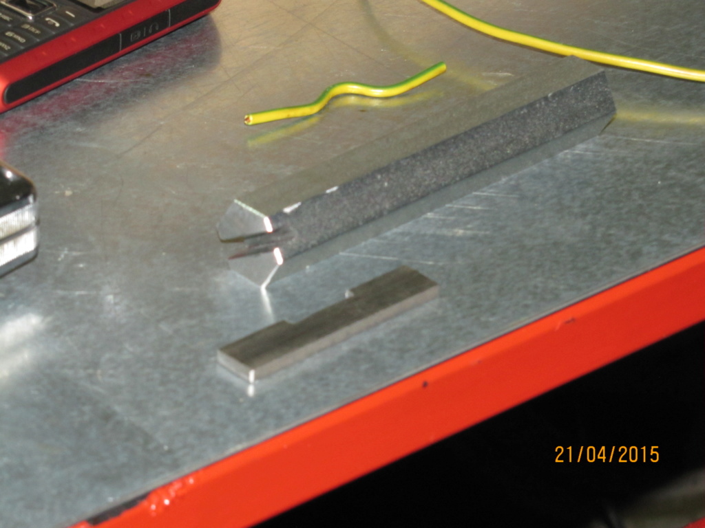

                          voici déjà un montage que j’avais fait pour démonter le pignon sans rien abîmer.
                          pour le réglage, le problème comme je l’avais précisé dans les liens que j’ai mis dans mes réponses précédentes, c’est que la surface de référence n’est pas correcte..
                          j’ai donc fait au mieux, j’ai ensuite ajusté mon réglage au bleu
                          Cdt
                          les documents
                          https://zupimages.net/up/20/13/niaa.png
                          https://zupimages.net/up/20/13/v3ii.jpg
                          outil extraction du pignon
                          extraction bague roulement 1ere solution
                          2eme solution
                          réglage au bleu
                          exemple qui n’est pas correcte
                          correcte
                          [ Edité par pierrot25 le 7/4/2020 20:18 ]
