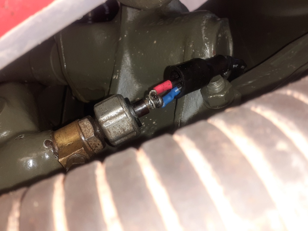

      Mon contacteur de stop est tombé en panne. Très mal placé, j’ai tenté de le remplacer sans tout démonter.
      Heureusement, la tôle de protection est dessoudée et réparée avec des petits boulons 😛
      Impossible de dévisser le contacteur seul, j’ai donc dévissé l’ensemble, remplacé le contacteur sur l’établi et remis la vis en place à travers le té et dans le corps du maître cylindre. 😉
      MAIS serrage très difficile et j’ai une fuite car le té tourne légèrement, tortille les tubes de freins, donc impossible de le tenir pour le serrage final 🙁
      Qui a une combine, fabriqué un outils ou autre pour maintenir le té en position 😕 😕 .
      Ou bien faut-il démonter tout l’environnement (tube échappement donc plaque de blindage) 😡
      Vue sur place :

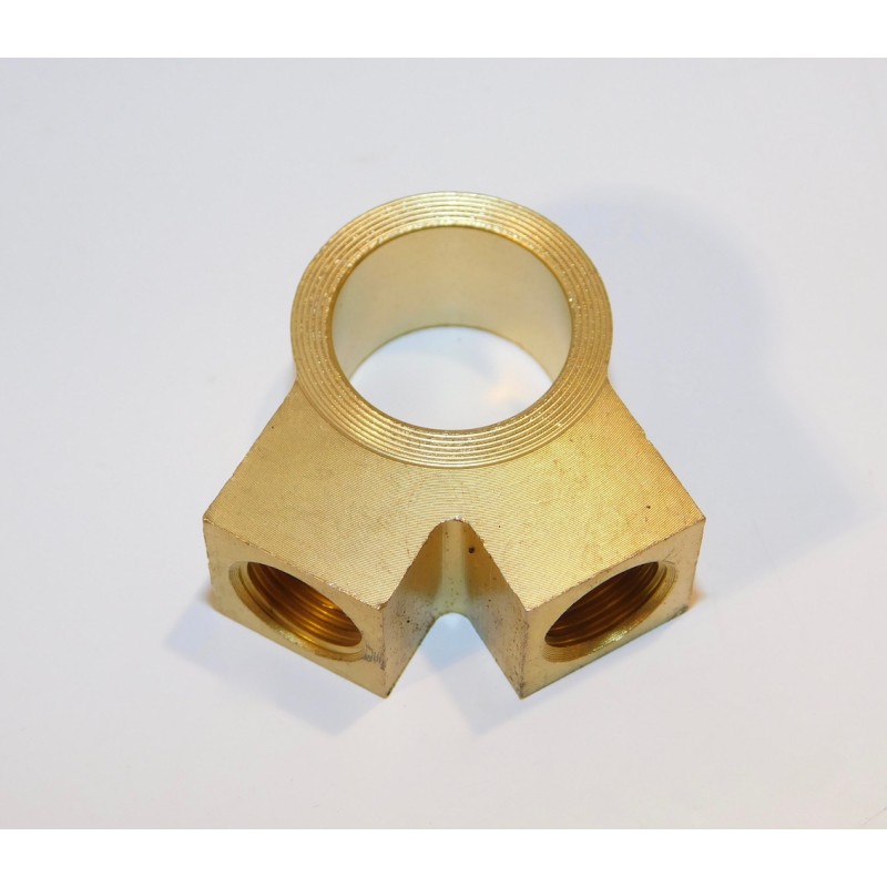

      Le détail des pièces :
      C’est lui qu’il faut tenir en place avec ses tubes raccordés ! 🙁

        Il faut tenir le T depuis l’intérieur pour serrer la vis creuse sans rien déplacer, Une pince multiprise fait l’affaire.
        Ensuite placer le contacteur. Faut se coucher sous le jeep.

            J’ai bien tenté la pince multiprise ou clé ou petite clé à molette mais pas beaucoup de place et pas de débattement ! !

              Si tu dévisses les tubes de frein, est ce que ça ne serait pas plus facile de maintenir le répartiteur?
              #163444
                Sinon, si tu as cette pièce sous la main, tu decoupes l’empreinte dans un fer plat et tu fais une ouverture pour pouvoir l’enlever…
