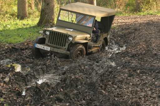

                              les jeep c’est pour faire ca : ford gpw early

                                  la jeep que tu as mise en photo ,elle est peinte avec la Restom ?
