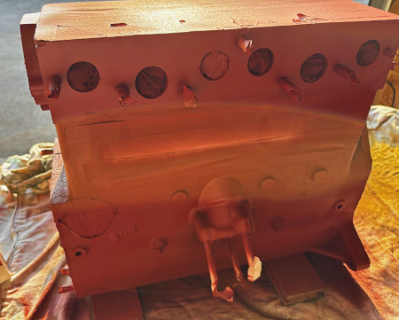

      en attendant la rectification de mon vilo je m’occupe avec la peinture du bloc, toutes les zones d’appuis de joints sont masquées, mais je me pose la question sous les collecteurs d’échappement…
      Faut-il laisser toute la zone a nu?

        Bonjour Alexis,
        Normalement la zone rectifiée des collecteurs d’admission / Echappement doit rester nu sans peinture.

          Merci Christophe, je vais passer un coup de dissolvant avant la deuxième couche! J’ai été trompé par les photos des moteurs neufs sur les sites des revendeurs…
          j’aurai du me douter que pas bon pour l’étanchéité tu me diras…

            Oui pas terrible
            Perso, j’avais mis le vieux joint avant de repeindre….

              J’avais bien pensé à l’ancien joint mais il est parti à la poubelle… un coup de diluant sur toute la surface / du scotch de mascage et  c’est réglé. Une deuxième couche d’anti rouille et demain j’attaque l’OD!
