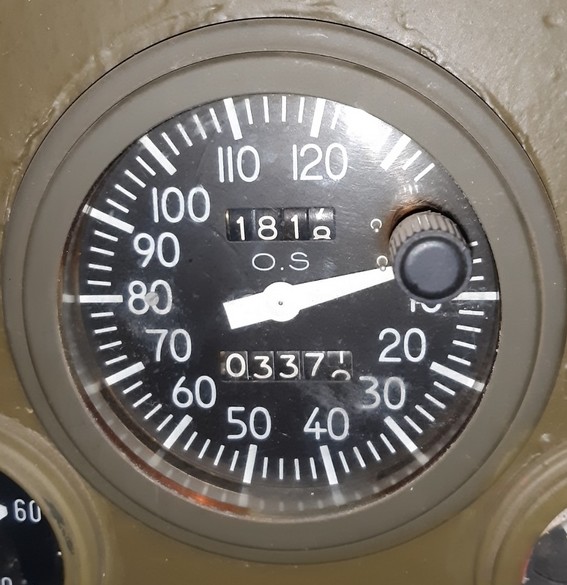

          Oui Michel et voici la photo de mon compteur Français.
          Juste un conseil, quand je vais démonter mon frein à main pour avoir accès à la vis sans fin du compteur à l’entrée de la BT, dois-je remettre le joint SPI tout au fond en butée ou bien à fleur côté chape carrée, j’ai un doute, limite il y aurait la place pour y mettre un second spi. Merci par avance

            Avant de vouloir démonté le coté frein a mains regarde si ce n’est le le petit axe qui lui cassé et surtout bien inspecter le pignon de ce dernier peut être que c’est seulement lui qui est en cause , commence par là il sera toujours temps d’aller plus loin.

              Encore un compteur différend sans renvoi d’angle. La piste d’un rapport de réduction spécifique pour la prise de compteur dans la BT semble se confirmer.
              Attention donc si il faut remplacer le pignon à bien vérifier le nombre de dents avant d’en commander un nouveau.

                        Il serait étonnant qu’il y ait une différence entre les boîtes transfert.Je me souviens très bien qu’à l’armée, il y avait avec ou sans renvoi d’angle, mais on ne s’est jamais posé de question, ni préoccupé de la marque du compteur sauf pour commander les pièces, et encore, si ça ne fonctionnait pas c’est là qu’on étudiait la question…
                        Je pense par contre que la différence est dans les compteurs au niveau de leurs pignons. Le passage au renvoi d’angle et aux différents compteurs a dû se produire au moment de la standardisation des équipements des divers véhicules. Les compteurs étaient identiques ( parfois avec quelques différences minimes sur jeep,berliet, marmon, simca…
                        #165420
                          Les câbles sont quand même différents.
                          Et si il y a plusieurs types de compteur avec des rapports différents, il doit y avoir un marquage à l’arrière permettant de les repérer.
