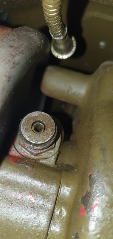

      Bonjour, mon compteur de vitesse armée Française ne fonctionne plus, je l’ai dévissé de la BT et j’ai utilisé une visseuse sur le cable, le compteur tourne donc ça vient de la sortie de la BT. J’ai mis la Jeep sur chandelles et j’ai entré un carré dans l’orifice du système en faisant tourner en 2 et 4 roues, rien ne tourne au niveau du carré, pas la moindre vibration.
      Sur la photo je vois un écrou, pensez-vous que je peux démonter quelque chose de l’extérieur, à quoi dois-je m’attendre? Un grand merci par avance. Cordialement. Philippe.

          Merci! mais toutes les M201 ont-elles un renvoie d’angle? j’ai juste un bout d’écrou qui dépasse de la BT avec un orifice pour le bout carré, j’essaye d’envoyer une photo mais ça avait bloqué hier.

                        Merci, ça marche, on voit mieux que l’on peut dévisser cet écrou, mais je ne vois pas ce qu’il peut y avoir derrière, et si en dévissant quelque chose peut tomber dans la boite…..si vous avez de bons conseils je suis preneur. Bonne soirée.

                          C qu’il y a derrière c’est ceci
                          https://www.jeepsudest.com/boutique/16-boite-de-transfert/931-pignon-vis-compteur-bt-jeep-stock-wof/
                          La grosse bague c’est elle qui entraine le petit axe avec l’engrenage, cette grosse bague et situé sur l’arbre de sortie de la BT.
                          [ Edité par gpw14 le 5/10/2023 10:43 ]

                            Voila comment cela se présente
                            Et une fois le renvoi d’angle démonté :
                            Il reste un embout fileté sur la boite (au centre de la photo) L’écrou que tu vois au dessus, c’est le renvoi d’angle démonté et posé à l’envers. L’écrou est solidaire du renvoi, voir ci-dessous :

                              Vu sa photo, je pense qu’il a un montage sans renvoi d’angle donc beaucoup plus simple.

                              philenjeep
                                Merci à vous trois pour vos réponses, liens et photos.
                                Effectivement je n’ai pas de renvoie d’angle, ça fonctionnait très bien jusqu’à la semaine dernière.
                                Pour démonter cet écrou, puis-je le sortir de l’extérieur ou dois-je démonter la BT?
                                Amicalement. Philippe.

                                  Je pense qu’un des 2 éléments est usé. Si c’est le pignon de sortie ce qui est le plus probable, tu ne risques rien à essayer. Si tu y arrives comme ça tant mieux. Sinon ou si c’est la vis sur l’axe de sortie, il sera toujours temps de déposer la BT.
                                  Pour remplacer ce pignon, le plus important sera le nombre de dents qui devra être identique.
