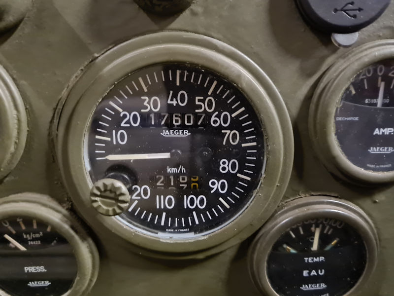

5 octobre 2023 à 12h35 #1653925 octobre 2023 à 14h07 #165393Bonjour, en principe ce renvoi existe avec les compteurs Jaeger, le câble n’étant pas le même; tu peux démonter sans problème à partir du gros écrou, rien ne tombera dans la boîte, soit le petit carré est coupé, soit la pièce à l’intérieur, dans tous les cas il te faut bidouiller pour réparer, car miracle si tu en trouves une.

5 octobre 2023 à 15h10 #165395Sur la mienne, le compteur est bien un Jaeger (0 à l’horizontale à gauche au dessus de la remise à zéro).
D’après ce que j’ai compris il y a 2 modèles de compteurs Jaeger.5 octobre 2023 à 18h49 #165396Non il n’y a pas plusieurs Jaeger, les renvois d’angle sont montés avec des compteurs Jaeger le câble est spécifique et incompatible avec les compteurs de marque US ou les OS, donc normalement s’il n’y a pas de renvoi d’angle, ce n’est pas un Jaeger. (maintenant une bidouille est toujours possible)
5 octobre 2023 à 19h12 #165397Pas de bidouille sur la mienne. Tout le système de compteur depuis la boite transfert jusqu’au compteur est absolument resté dans l’état qu’il avait dans l’armée au moment de sa mise en vente et donc quand je l’ai acheté.
Ce montage sans renvoi d”angle n’a pu être effectué que par l’armée.Je pense qu’il y a 2 compteurs :
Avec renvoi d’angle
Sans renvoi d’angle (celui que j’ai)
Voir ce sujet http://miljeep.fr/modules/newbb_plus/viewtopic.php?topic_id=17635&forum=32&start=105 octobre 2023 à 19h24 #165398Bon, faudra les démonter pour voir 😀 j’ai le même avec renvoi d’angle.

J’ai une Hotchkiss M201 de 1962 avec un compteur et renvoi d’angle ( que j’ai déjà réparé ) avec le zéro à droite et le compteur journalier en haut.6 octobre 2023 à 6h39 #165404Bonjour à tous
Ma M201 de 1962 est équipée d’un compteur et renvoi d’angle. Compteur Jaeger avec zéro en bas gauche et compteur journalier en bas.
