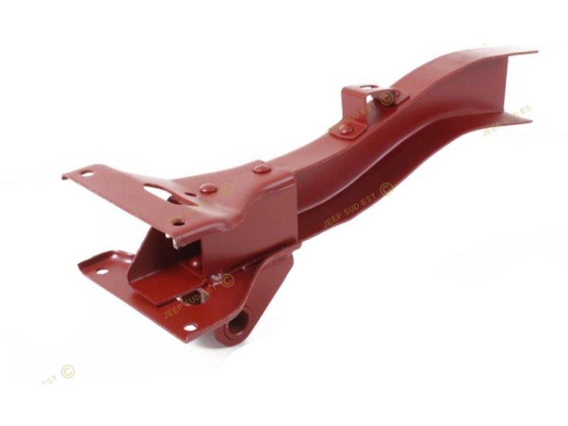

Bonjour,Pour la partie avant du longeron à remplacer, voici à quoi ça ressemble :
Pour le contrôle du châssis, il existe une procédure avec les différentes cotes à vérifier.
17 février 2019 à 6h51 #152696Oui-Oui pas de souci j’ai bien compris la pièce à remplacer est-ce que je la remplace dans son entièreté où je remplace seulement la partie juste avant la traverse de radiateur.
Je voudrais éviter de retirer les rivets présent sur cette traverse je pensais que c’est possible? Ce n’est pas raisonnable et le morceau de longeron qui me sera livré devrait être posé intacte?18 février 2019 à 8h12 #152698Bonjour
