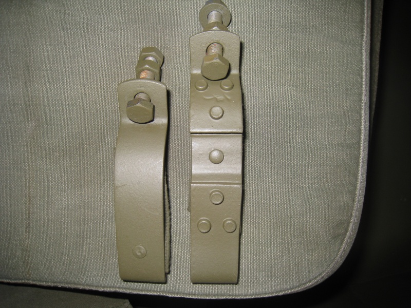

      je viens d’acheter une patte de serrage Ford pour le réservoir d’essence
      Par contre je trouve une sacré différence de longueur avec mes pattes à moi
      C’est normal ?

        j-r
          slt Pierrot
          la patte de droite sur ta photo est monté à l’AV gauche du reservoir et la petite à l’AR gauche
          la grande est bien une Ford mais la petite je doute car elle devrait avoir aussi le F au centre juste au dessus du rivet qui ce trouve en bas
          elle est en general plus difficile à trouver et apres montage ,le F n’est pas visible
          pour la fabrcation Willys, Ford, M201 de ces pieces ,pour moi c’est la meme donc pas de différence de longueur 😀

          jean-mariejean-marie
            Cette patte ford est authentique avec le bon F bien orienté.
            pour controler:
            longueur totale 15cm
            longueur de la partie de la bande de raccord vue (entre les deux fixations: 2.5 cm)
            Quant à ta patte je ne connais pas

            pierrotpierrot
              merci de vos réponses les gars
              j’ai toutefois 2 questions supplémentaires
              -il ya 2 pattes différentes av et Ar ?
              -comment les reconnait on ?
              Sur mon montage à l’origine j”avais 2 pattes identiques et courte comme sur la photo
              merci encore

              upyoursbabyupyoursbaby
                Salut Pierrot,
                la patte courte à l’avant,
                la patte longue rivetée, à l’arrière.
                Cdt

                pierrotpierrot
                  il y a un problème entre upyourbaby et jr
                  qui dit vrai ?
                  patte courte devant ou derriere ?
                  #79552
                    Je crois que j’ai bon 😀
                    La sangle rivetée, est bien à positionner vers l’arrière.
                    Cdt
                    #79607
                    pierrotpierrot
                      Merci à tous
                      #79629
                        Etrange, sur ma jeep la patte rivetée est à l’avant ?????
