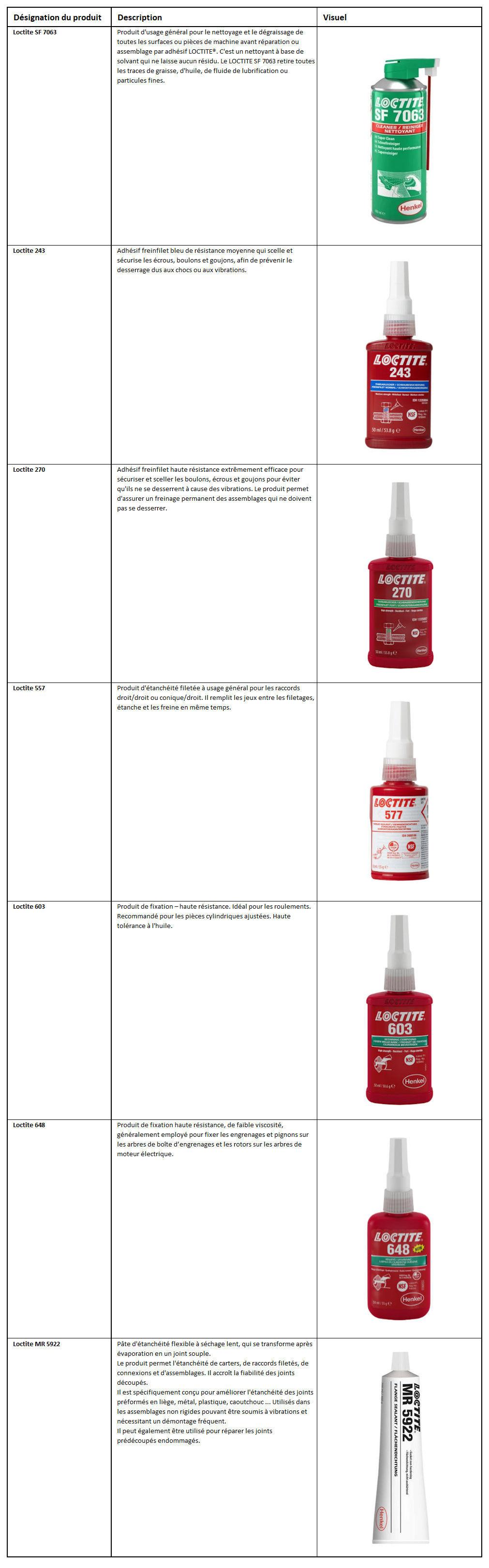

      Je me permet de deterrer un excellent post de Christophe/Yellow Corner (https://www.miljeep.fr/forums/topic/nouvelle-patiente/page/7/#post-161956) qui avait partagé un tableau complet des produits loctite qu’il utilise.
      Pour les joints papiers, vous utilisez également la pate flexible 5922 ?
      Y a-t-il des cas ou vous utiliseriez plutôt la version liquide 5923 (ou Permatex 3 comme disent nos cousins US)
      Liste Loctite Christophe
      Merci beaucoup
      Arnaud
