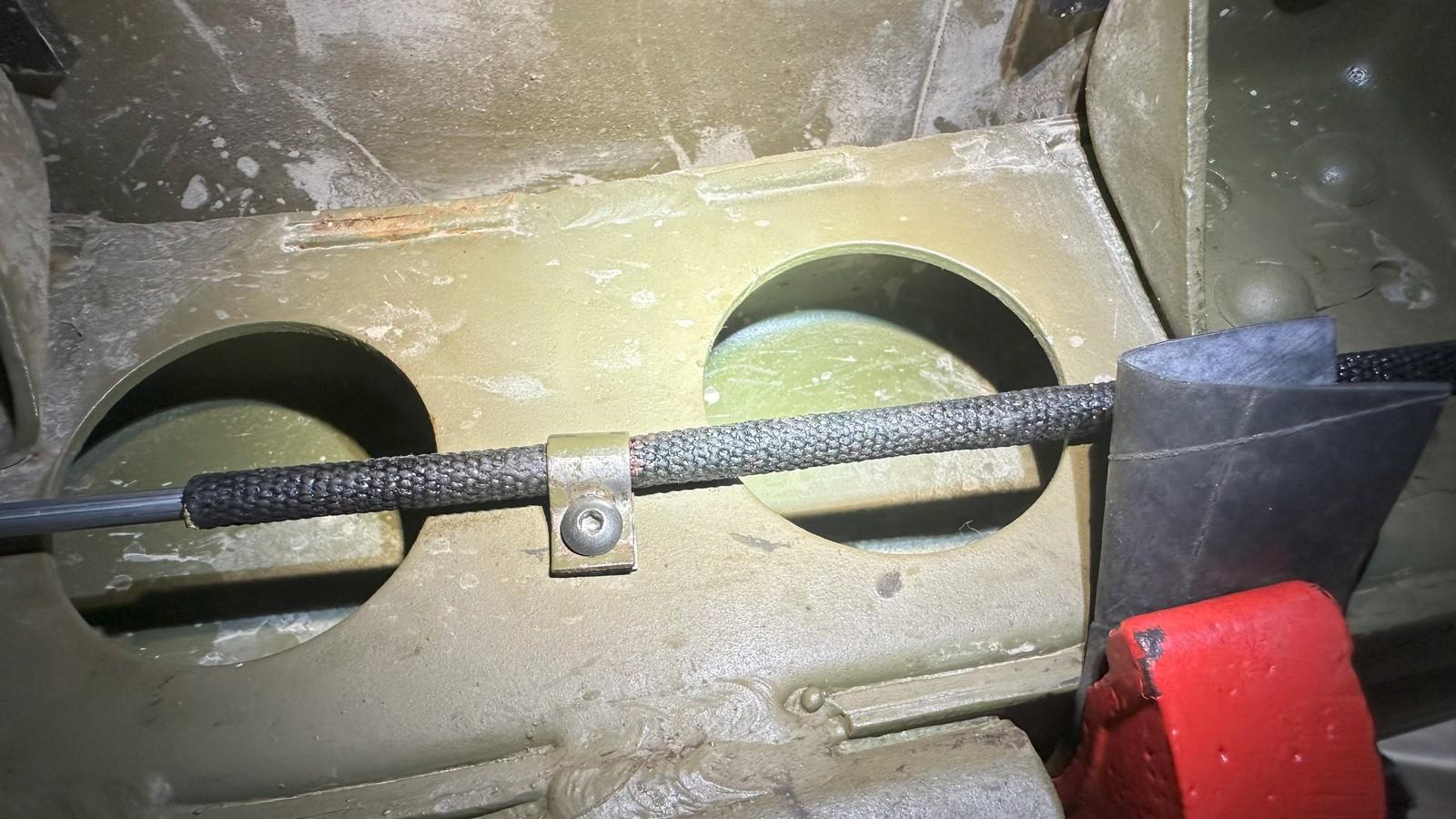

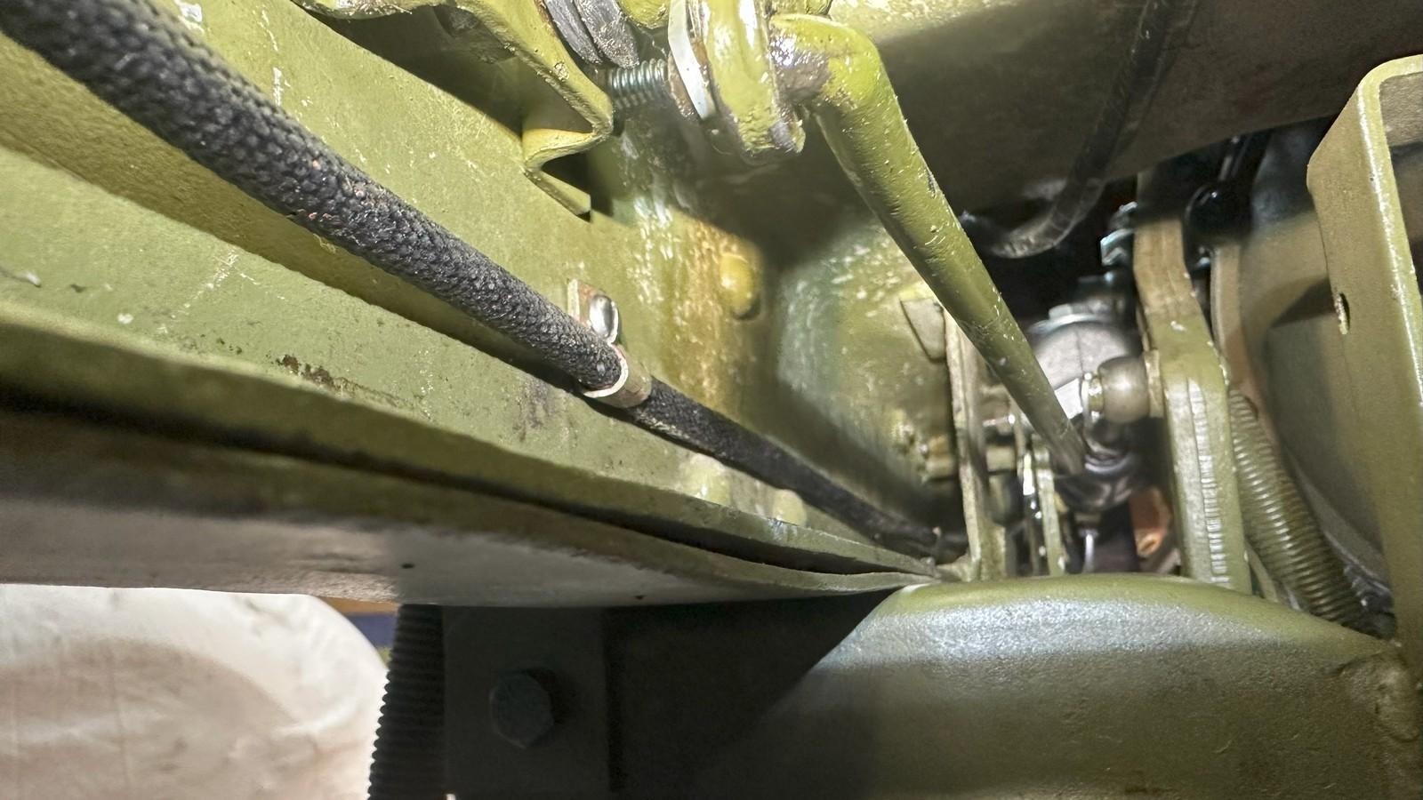

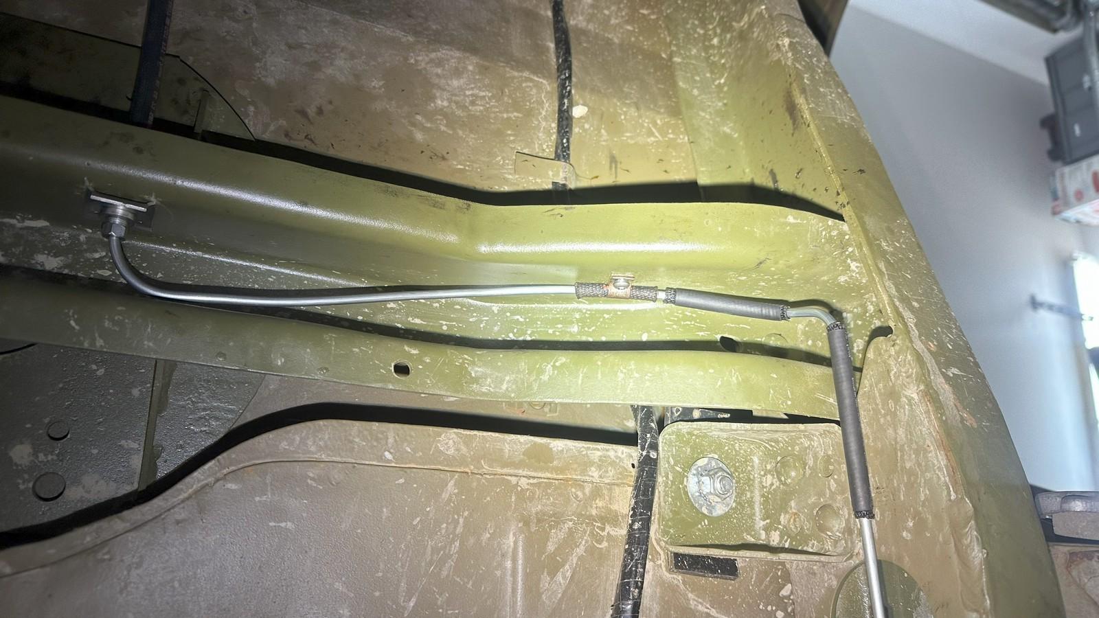

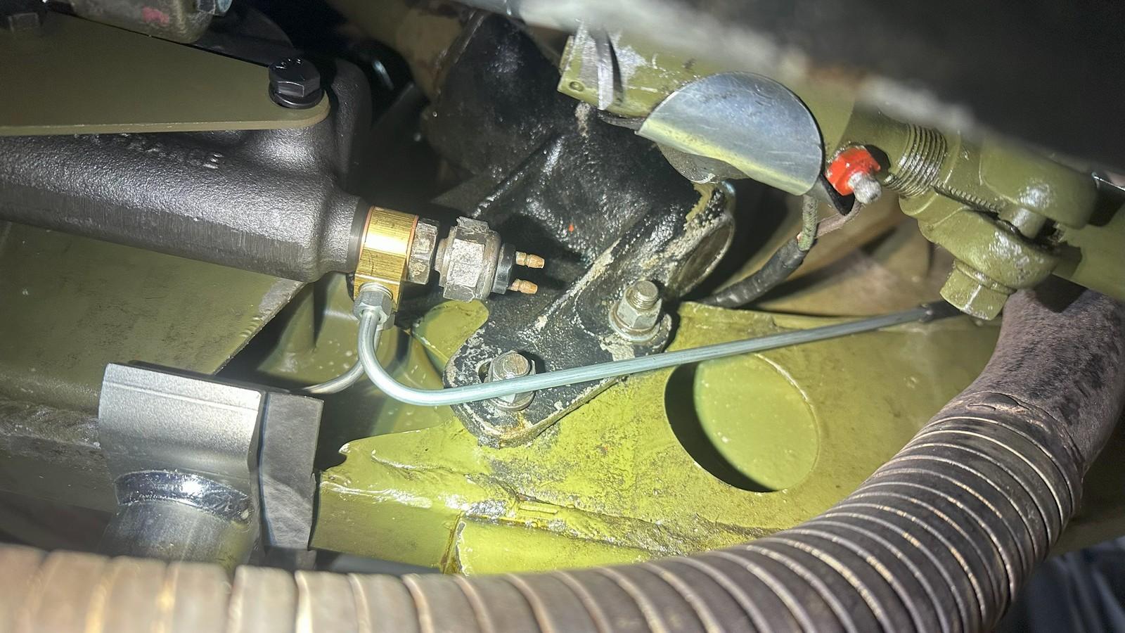

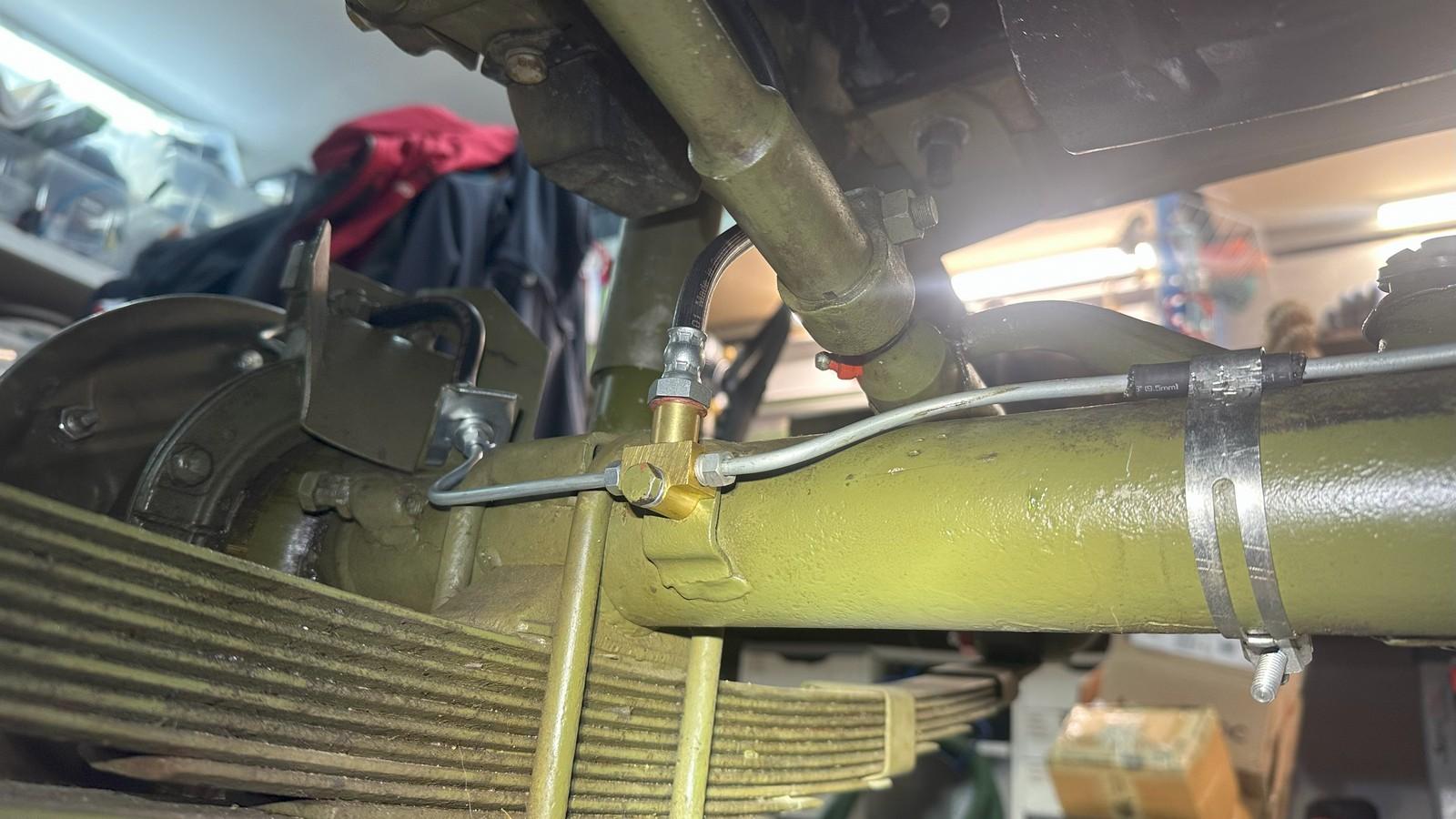

Christophe20 septembre 2025 à 16h01 #172601Bonjour,
Finalement, je suis reparti sur le remplacement complet du circuit y compris les cylindres.
Retour d’expérience : les 2 choses les moins simples (surtout lorsque l’on n’a pas de pont) auront été : 1) mettre à la bonne forme les lignes de freins 2) poser les clips de fixation des lignes
