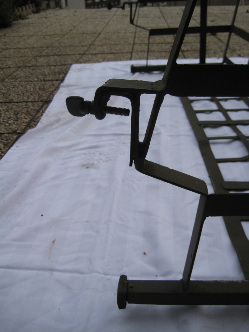

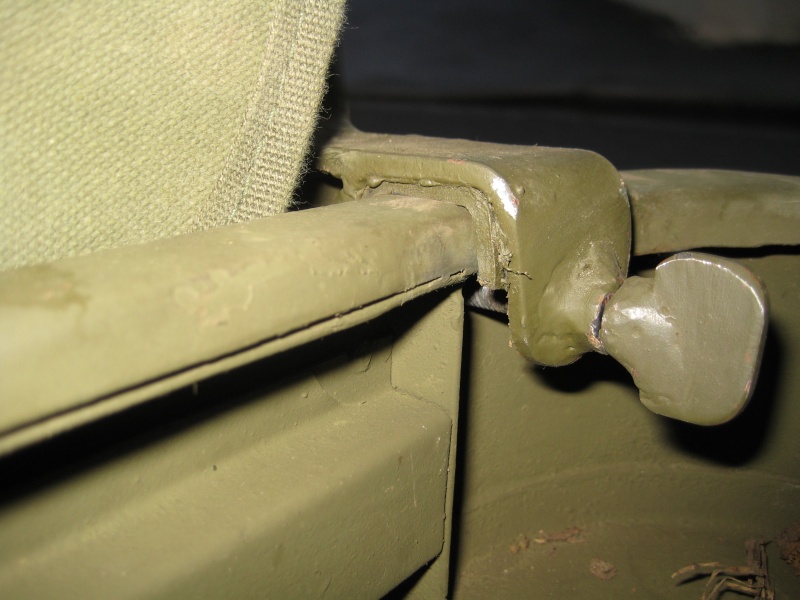

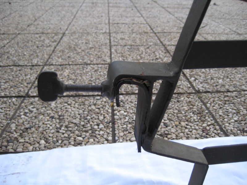

4 décembre 2011 à 7h38 #115344Sur les photos ci-dessous, tu vois en détail la forme du panier, sa fixation à la carrosserie ; système qui n ‘abime pas la carrosserie, se fixe en quelque secondes, et permet au panier de rester en place mème vide dans les trous, bosse sauts etc…(regardes bien le détail de la vis papillon)
Tu y vois aussi les pontet de fixation de bache qui te permettent soit de fixer un bache spécifique au panier soit celle de la jeep.
C ‘est un panier récupèré à l ‘époque en 1945 sur une jeep par un ami ( 84 ans maintenant)
Les seules modifs faites dessus et le rajout de fers plats croisés au fond afin de permettre aux objets de petite taille de rester dans le panier et le rajout de la vis papilon et de tampons caoutchouc dans les tubes carrés inférieurs reposant sur la caisse ( car d ‘origine en bois)

Relis bien ce qui est écrit avant les photos.Je n ai pas dis que mon ami en avait un en bois, je disais que justement ce panier en photo est un panier réalisé à l ‘époque et que c ‘est CE panier que mon ami avait récupèré( iceux d ‘époque se reconnaissent notament aux soudures et au métal emploi contenant plus de carbone, donc plus difficiles à souder , moins flexibles et plus cassants)
Je disaist qu’à l ‘époque, les tampons caoutchouc qu’il y a actuellement dans les carrés et reposant au bas de la caisse de jeep étaient en bois…
Et que sur ce panier, j’ avais rajouté des fers plats au fond afin que les petits objets ne passent pas au travers, je pense qu ‘à lépoque; les GI’s mettaient une planche de bois au fond du panier car il restait des traces de bois incrustés dans le métal qui commençait à s ‘oxyder au contact du bois.
les pontet pour bache étaient des modèles early, j ‘en avis changé un ou deux car oxydés et cassés. 😉😀
