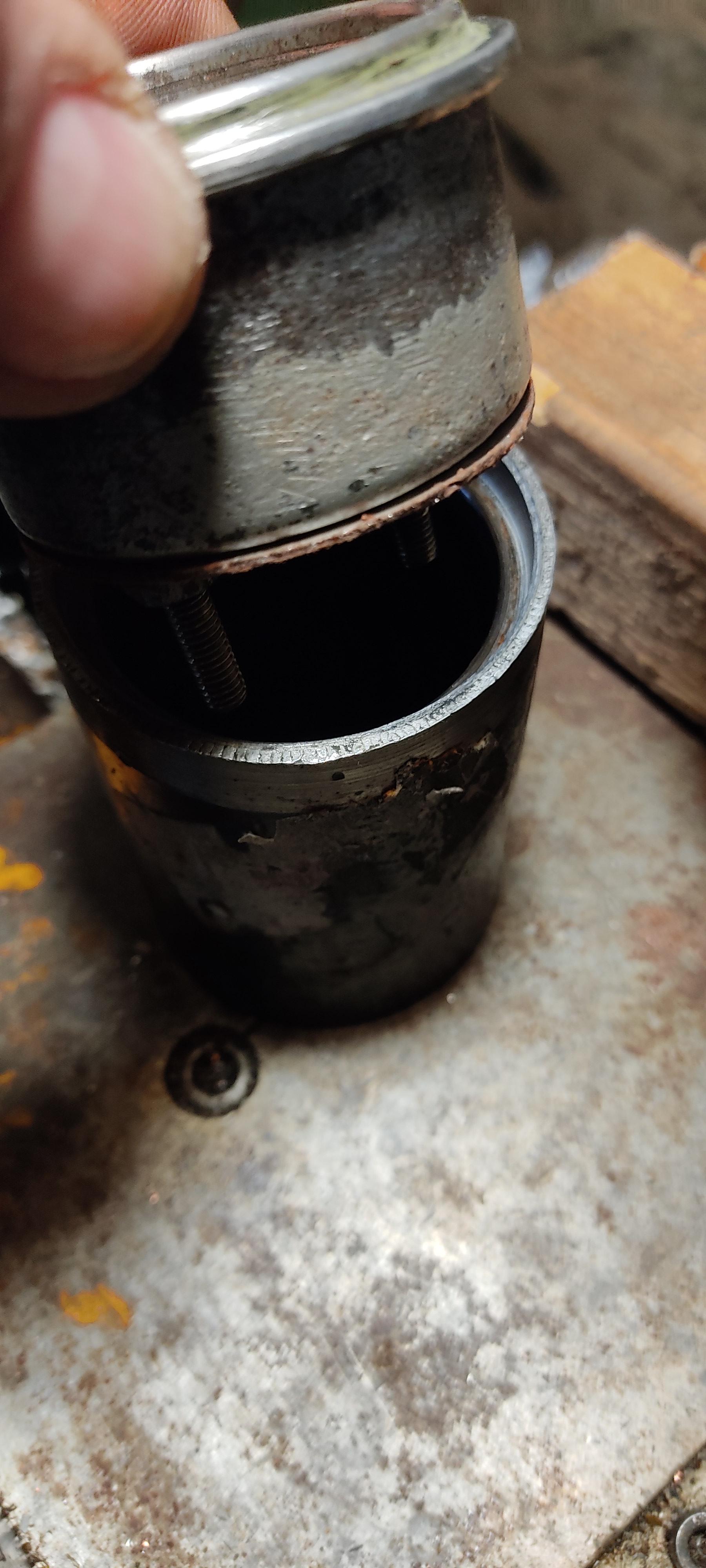

j’ai acheté un mano. essence à deux bobinages, car j’en avais assez du mano repro à rappel ressort qui est de plus en plus faux à mesure que baisse la tension de la batterie.
Le problème c’est l’ignorant qui l’a ouvert avant de me le vendre, pour lui redonner une meilleure mine, et qui aurait mieux fait de s’abstenir: il fonctionnait sur l’établi, une fois monté il a fonctionné une journée, j’ai du l’ouvrir, un fil était coupé car son contact tournait sur lui même.
Je n’ai pas pensé à prendre des photos, trop occupé à prendre soin de l’objet avec mes gros doigts.
Mais j’ai dessoudé les fils sur les contacts en laiton et les ai soudés sur la vis qui sert aussi à la fixation, collé les vis à l’araldite rapide sur la bakelite qui tient le mécanisme du mano, puis ressoudé les minuscules fils. j’ai aussi découpé des rondelles en cuir à l’emporte pièce pour isoler les vis du corps à la masse.
Pour ouvrir le mano je me suis servi d’un tournevis, mais le boulot est pas terrible, j’ai décidé de trouver mieux pour le prochain et pour refermer.

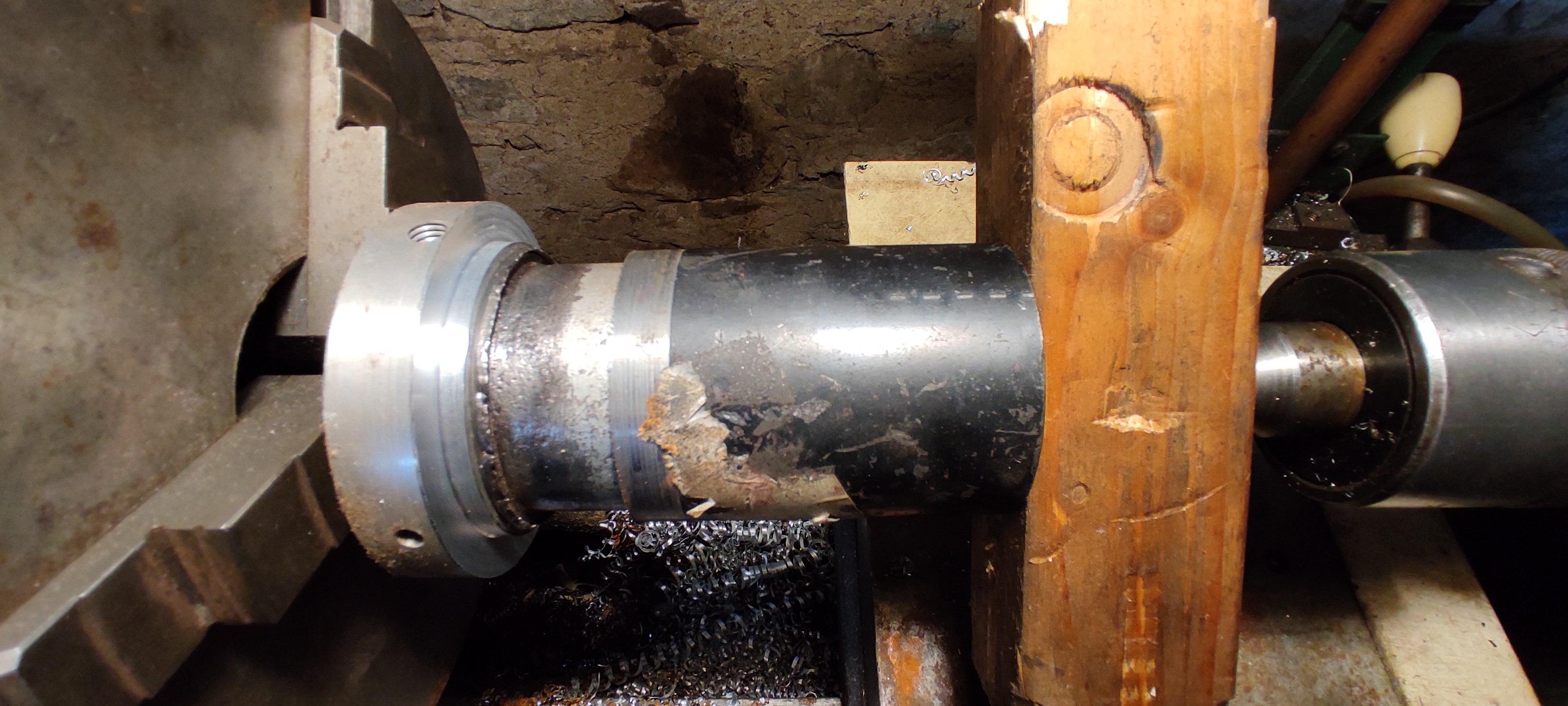

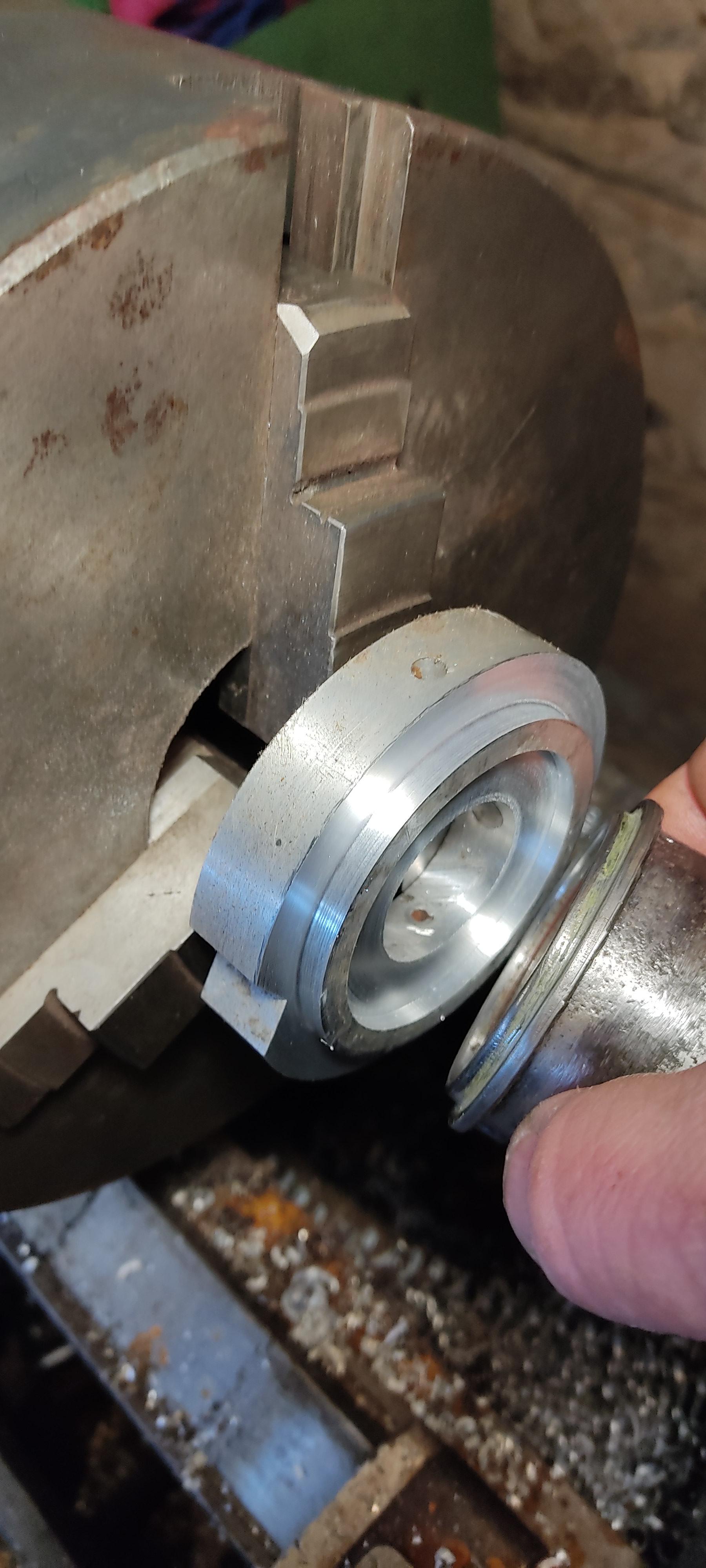

6 avril 2025 à 19h40 #169209pour refermer j’ai cherché dans mes chutes de métal des pièces que je pourrait tourner pour y mettre le devant et le derrière du mano pour le prendre dans le tour à métaux:

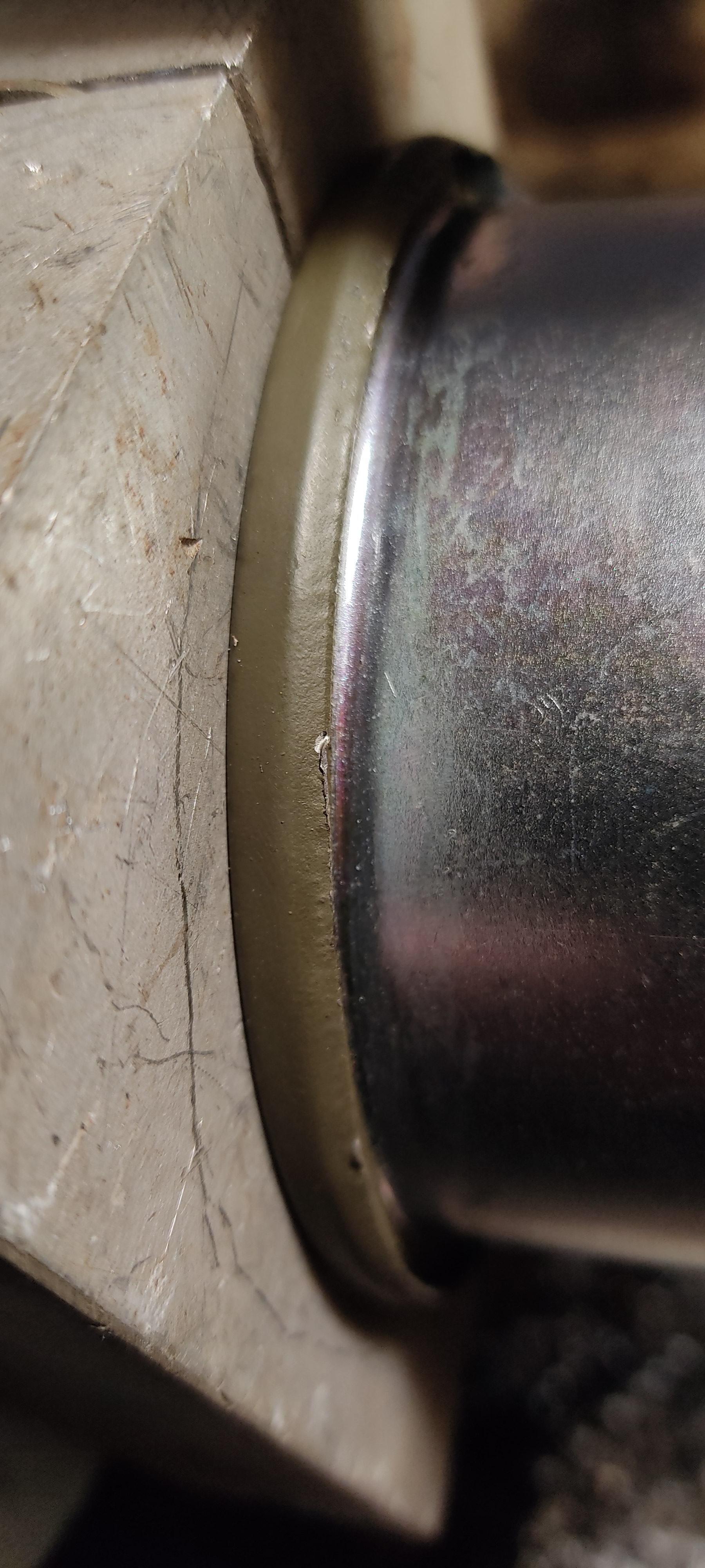

6 avril 2025 à 19h52 #169219Sans forcer, c’est refermé et bien serré.
Du coup j’avais besoin d’ouvrir aussi le compteur de vitesse pour une autre raison, alors j’en ai profité.
Cette fois, pas de tournevis, mais une pince à becs long coudés, dont j’ai arrondi les arêtes coté prise de pièce, et je m’en sui servi comme d’un ouvre boite, le résultat est très satisfaisant.
j’ai fait ce que j’avais à faire, et j’ai fais un autre montage pour le prendre au tour et le refermer.

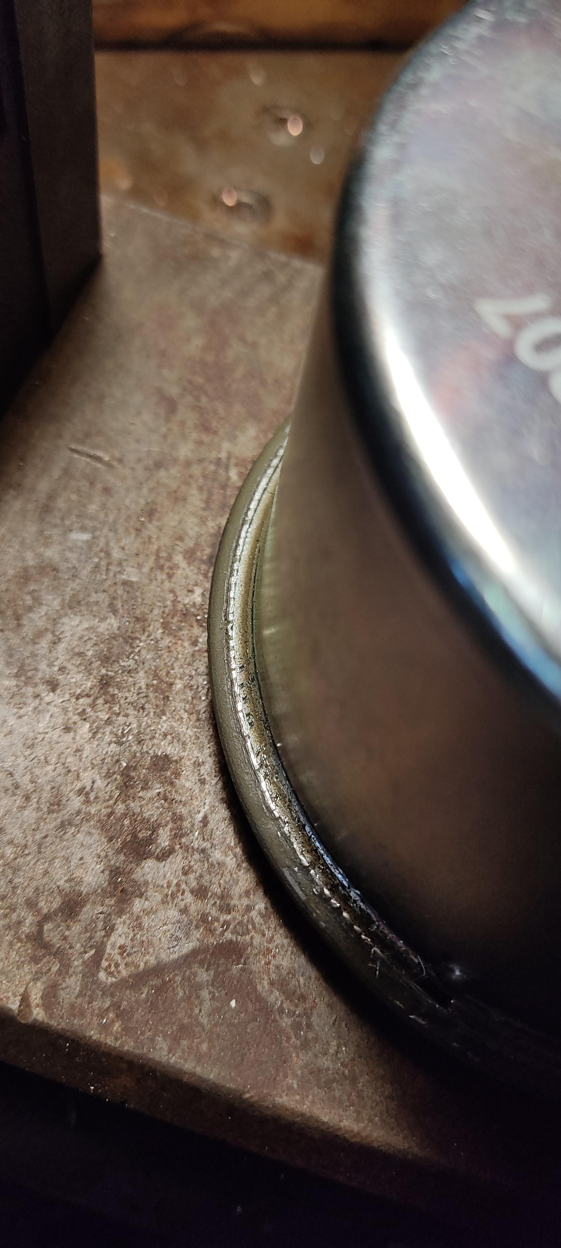

le résultat une fois refermé:

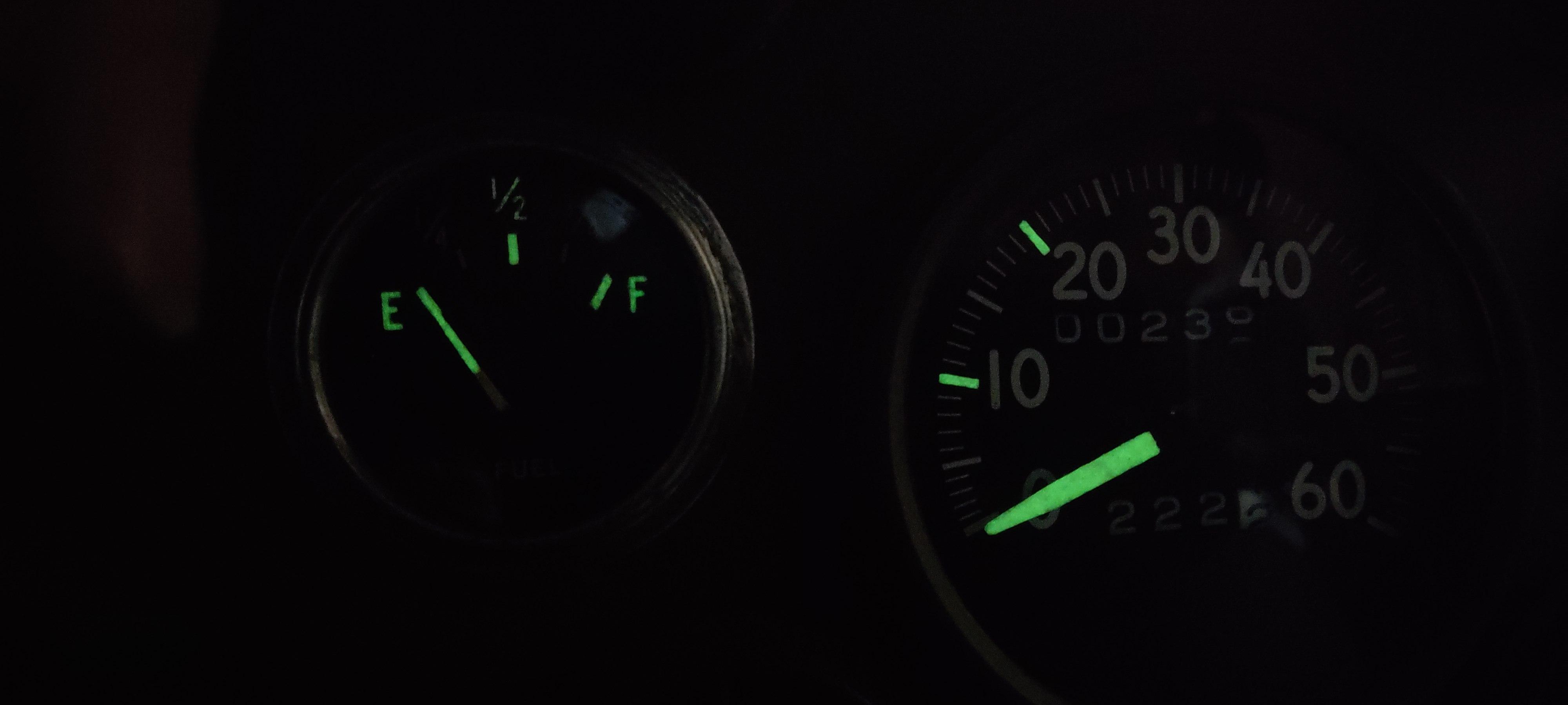

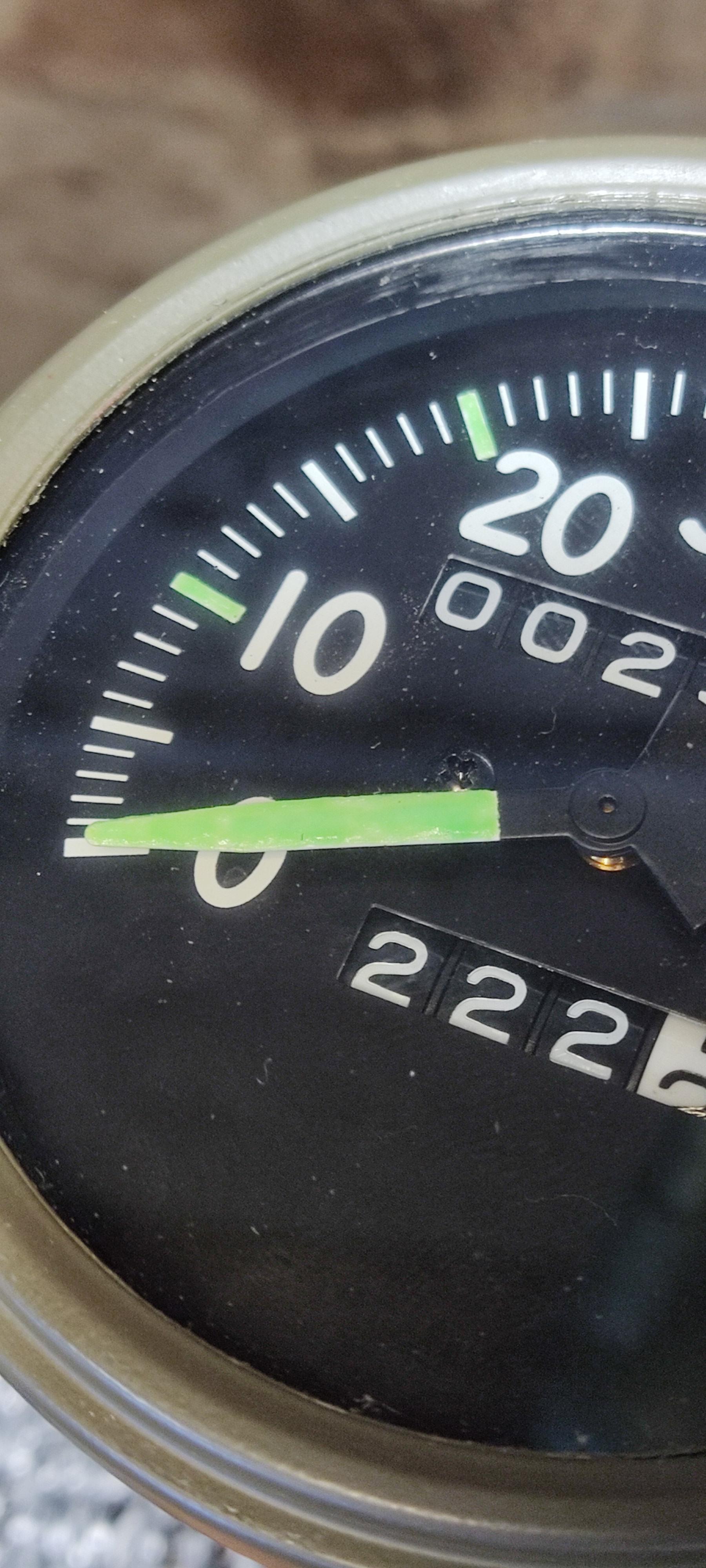

6 avril 2025 à 19h55 #169221Et pour ceux qui ont lu jusqu’au bout, voici ce que j’ai fait au mano essence et au compteur de vitesse.
J’en avais envie depuis longtemps, j’avais la peinture, j’avais les pinceaux nail art, restait plus qu’à:
6 avril 2025 à 19h56 #169222et le résultat dans la pénombre:

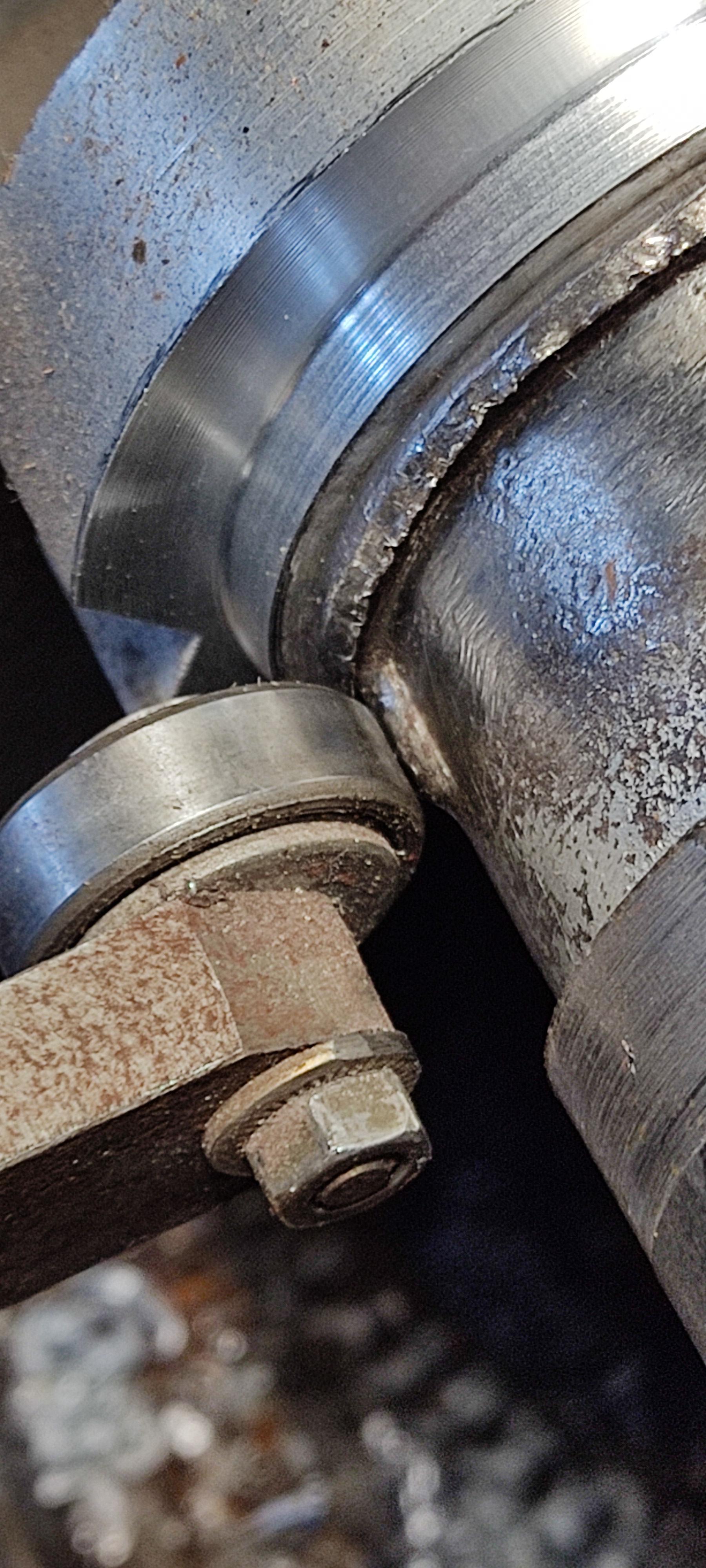

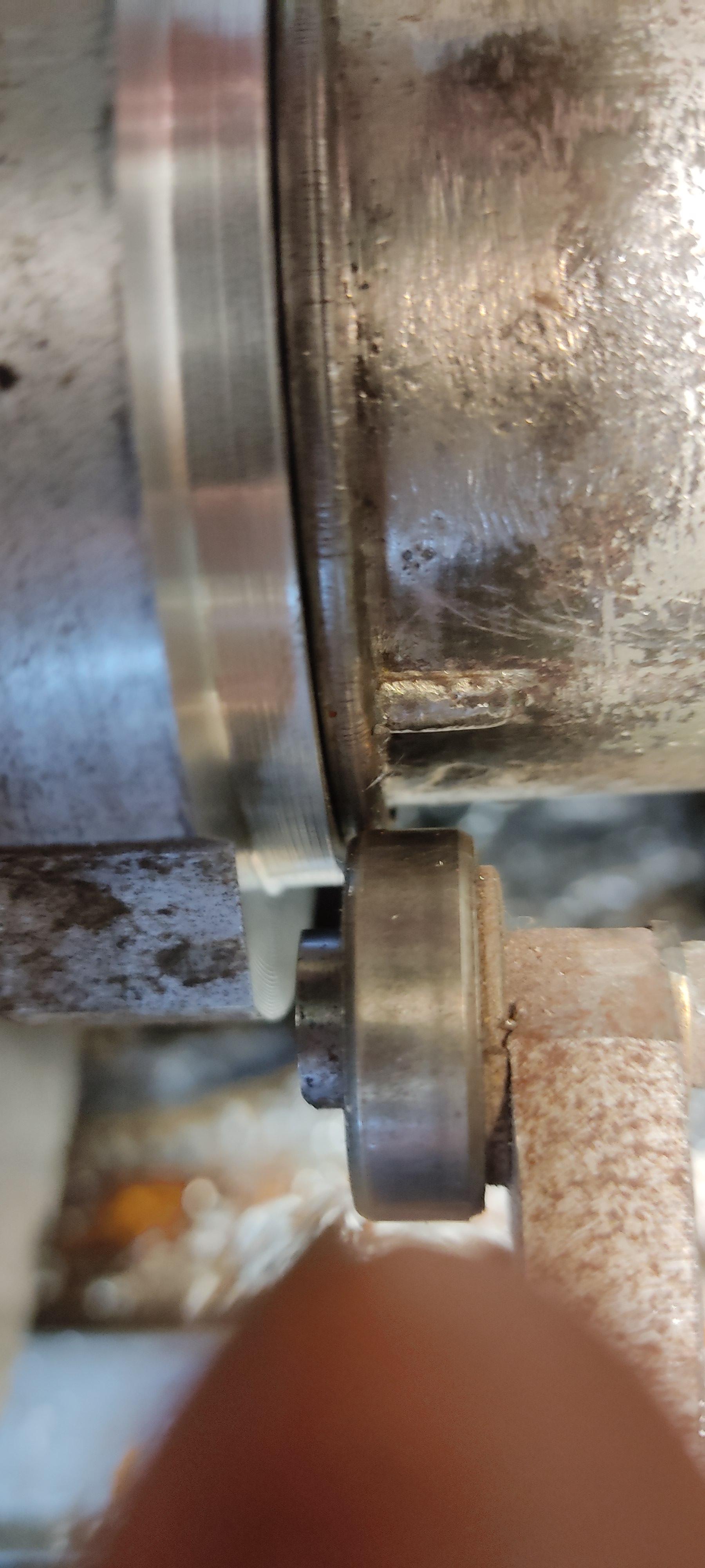

7 avril 2025 à 8h43 #169212Et à l’aide d’un galet, j’ai repoussé le métal pour refermer:
