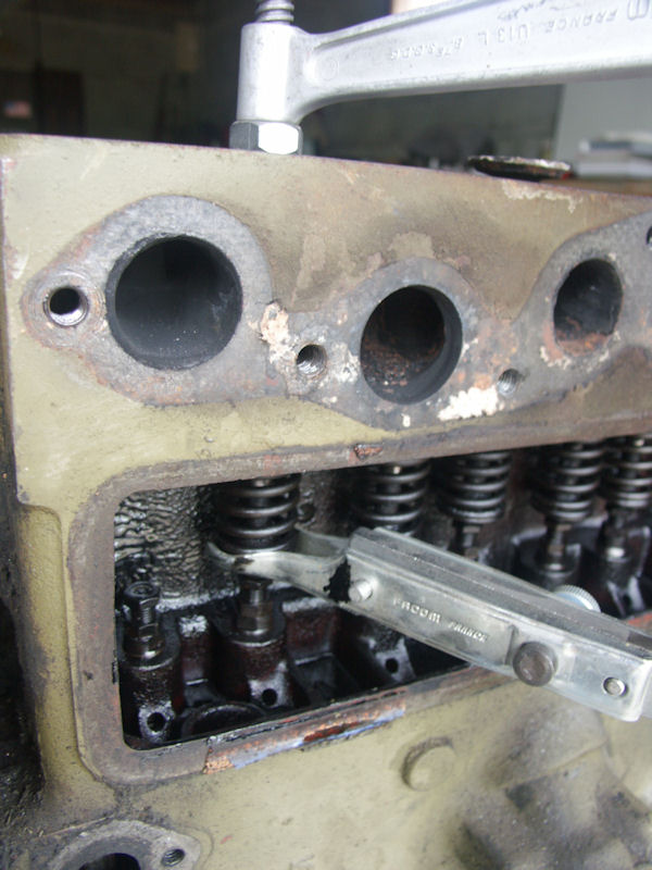

          Bonjour Titus001,
          Pour démonter les ressorts de soupapes du moteur Godevil, tu peux utiliser un lève soupape FACOM “U13L”. Voir photos ci-dessous :

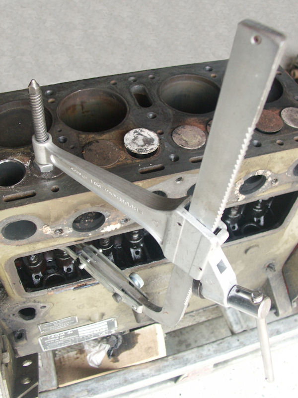

            ho, ça j ‘ai l’outil a soupape pour jeep originel et un autre universelle pour les autres vehicule US a soupapes sur le coté.Ces un systeme tout simple; meme a faie soit meme.

                Inactif
                  ça, c ‘est l’outil de démontage spécifique pour la jeep

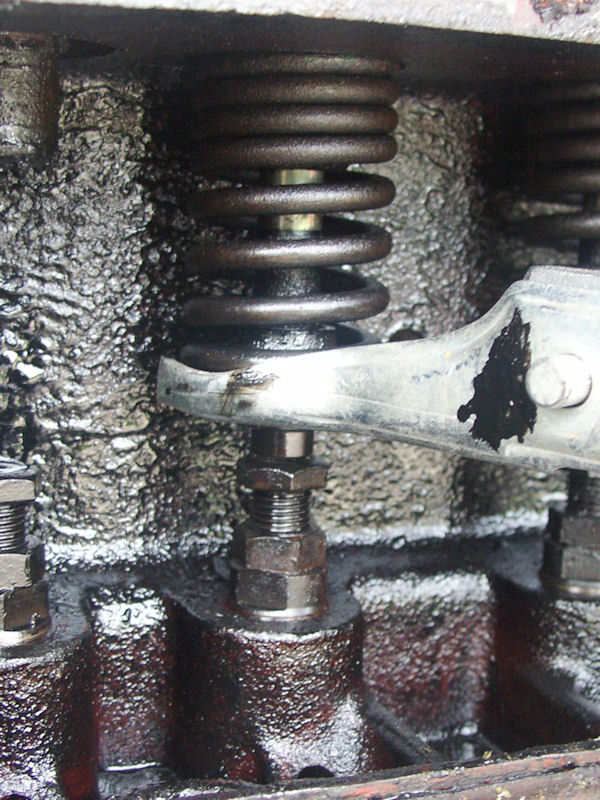

                  Inactif
                    #68265
                    Anonyme
                    Inactif
                      et ça, c ‘est un “universel ” fabrication bridge et straton

                              l avantage de la pince speciale “jeep” est que c est une oleete pour serrer et desserer, donc pas à forcer et surtout qu ‘elle est courte donc on peut bricoler sur les soupapes, moteur en place dans la jeep et sans retirer l ‘aile gauche… pour ceux qui veulent des photos plus détaillées…
