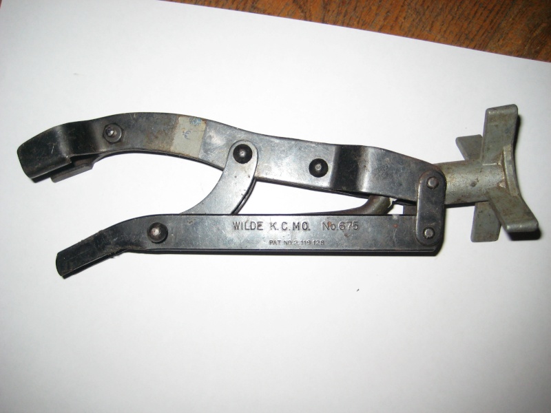

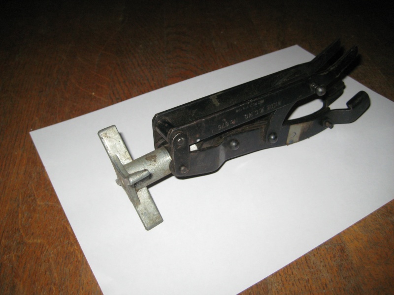

                        #111810
                        frenchy
                          jeep village vends des copies…. 😉
                          Voila le mien ( un orignal)..
