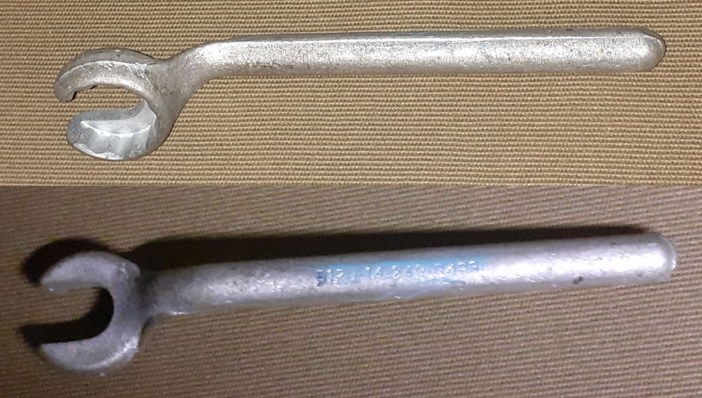

      La restauration de ma M201 étant terminée, je range tout mon fatras … 😛
      Je retrouve cette clé, outil spécifique aux M201 !
      Pas de marquage Armée Française, juste un n° 5120.14.249.9493 sur le manche.

        Bonsoir.
        Le numéro est la nomenclature otan de cette clé pour débrancher les câbles blindés sur les bougies.

          #160374
            Je ne connais pas cette nomenclature, mais c’est bien ça 😮
            Chapeau ! 🙂

            dandepdandep
              Bonjour à tous et bon week end.
              Michel, pour la nomenclature voir:
              https://www.nato.int/structur/ac/135/ncs_guide/french/f_1-6-5.htm
              Les 5 et 6ème chiffre, le 14 ici désigne la France, le 12 c’est l’Allemagne…
              Un petit conseil à ceux qui pourraient utiliser cet outil, attention à serrer le câble moins que la bougie, sinon problème au démontage…
