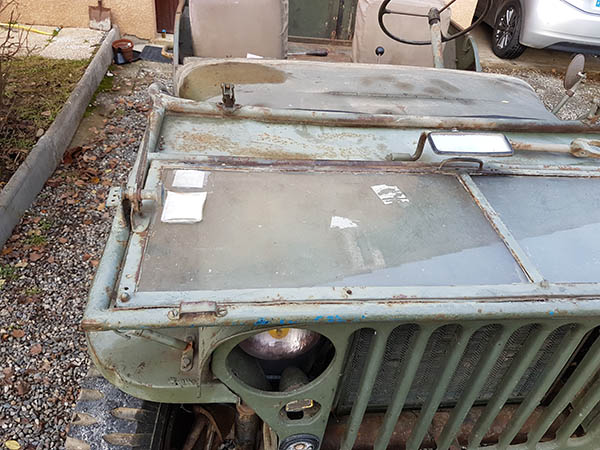

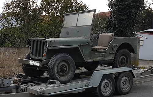

bonjour,
Quelqu’un pourrait-il me dire de quel modele peut provenir mon pare-brise visiblement trop haut pour une mb/gpw ?
Une CJ2A, peut-être ?
Merci !
“>2 avril 2018 à 14h47 #150955Alors la !!!
Jamais vu .
Je connaissais la cale d’épaisseur en haut du pare brise pour gendarmes , mais sur le tien je sèche .
Suivant 😉2 avril 2018 à 17h18 #150958N’a t’il pas tout simplement était rallonger 😕

3 avril 2018 à 5h23 #150959Bonjour, je n’ai pas vu de trace de soudure sur le cadre. J’ai l’impression que la partie avec les vitres est identique à celle que l’on trouve sur des mb/gpw. J’ai pensé à une base de CJ2A mais je ne trouve pas les dimensions et il me semble que Willys était embouti en gros sur bas du pare-brise de ce modèle.

3 avril 2018 à 9h41 #150962Merci ! j’ai suivi le lien que vous aviez posté mais après impossible de retrouver vos infos. je voulais voir si il était précisé les points ou ont été prises les mesures. Voir éventuellement comparer les dimensions de la partie encadrant les vitres. peut-être un pb de navigateur….
Pas la jeep à côté. je mesure dès que possible.3 avril 2018 à 10h22 #150963C’est tout en haut sur la la première page.

Thierry4 avril 2018 à 7h09 #150970Bonjour, a priori c’est pas un CJ2A…en tout cas d’origine : le mien mesure +/- 65,5 cm de haut. La partie encadrement des vitres mesure, elle, 120,5 cm X 35 cm de haut.
