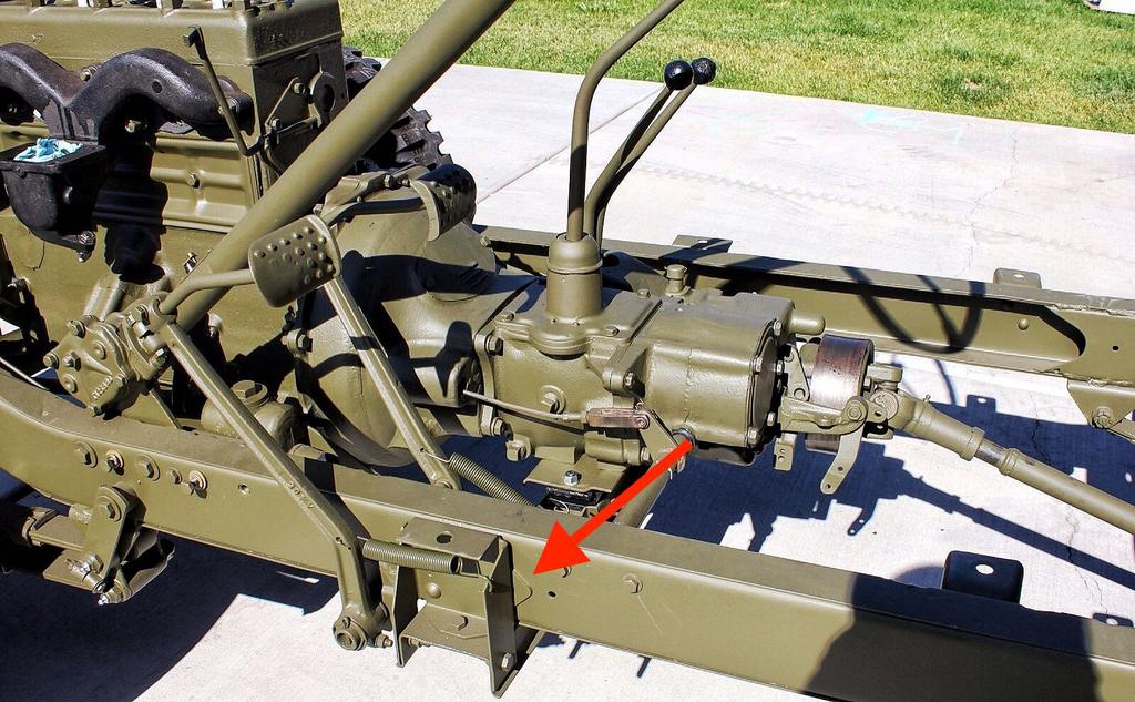

M./29 août 2019 à 11h40 #154017De quelle forme est la patte soudée sur le montant du chassis en sa partie arrière?

29 août 2019 à 16h25 #154021Bonjour,
La patte est rectangulaire coté arrière véhicule
h : 85mm , l : 25mm et triangulaire coté avant. Jeep M201 de 1963. J’ai fait une photo mais elle ne passe pas. Désolé29 août 2019 à 20h18 #154022Bonjour à tous,

@Benleroy et Val88 : la pate est bien triangulaire sur la partie arrière
Cela confirme donc l’explication de Webmaster :

M./30 août 2019 à 11h25 #154024Si la patte est triangulaire, le chassis est MB et non M201.
J’ai un copain qui a une M201 “early” avec comme numéro de chassis 971 et son support est rectangulaire.
A l’époque c’était de la récupération.

9 septembre 2019 à 4h08 #154085bonjour. en principe avec le support de traverse BV à deux triangles c’est MB. Le petit trou, les supports moteurs, c’est MB ou 6v, et le triangle boulonné en principe MB. resta ta traverse qui n’est pas un embouti MB, mais un 6v. Quoiqu’il faut toujours être prudent sur les emboutis, les photos et la peinture, l’angle ca n’est pas toujours précis. Ceci dit, je me demande si les MB LATE n’aurait pas changé d’embouti.
D’une part parce que par exemple MD JUAN fait des emboutis comme le tien, et ils n’ont pas de modèles M201 chez eux.
Et d’autre part parce que en principe ces fameuses 465 premières construites l’auraient été avec un stock de pièces US, pas encore avec des pièces Hotchkiss. Personne n’a la certitude que ces premiers chassis ne soient pas des late MB neufs de rechange.Le plus important : Ton numéro de serie est frappé ou ? sur la main de pc droite, ou sur le chassis à l’emplacement type ford ? IL ne faut pas oublier que les numéros de serie M201 sont tous ou presque faux, car ceux sur la main de PC sont les numéros de réception armée, pas les mêmes que le numéro frappé par Hotchkiss sur le longeron gauche comme ford.
