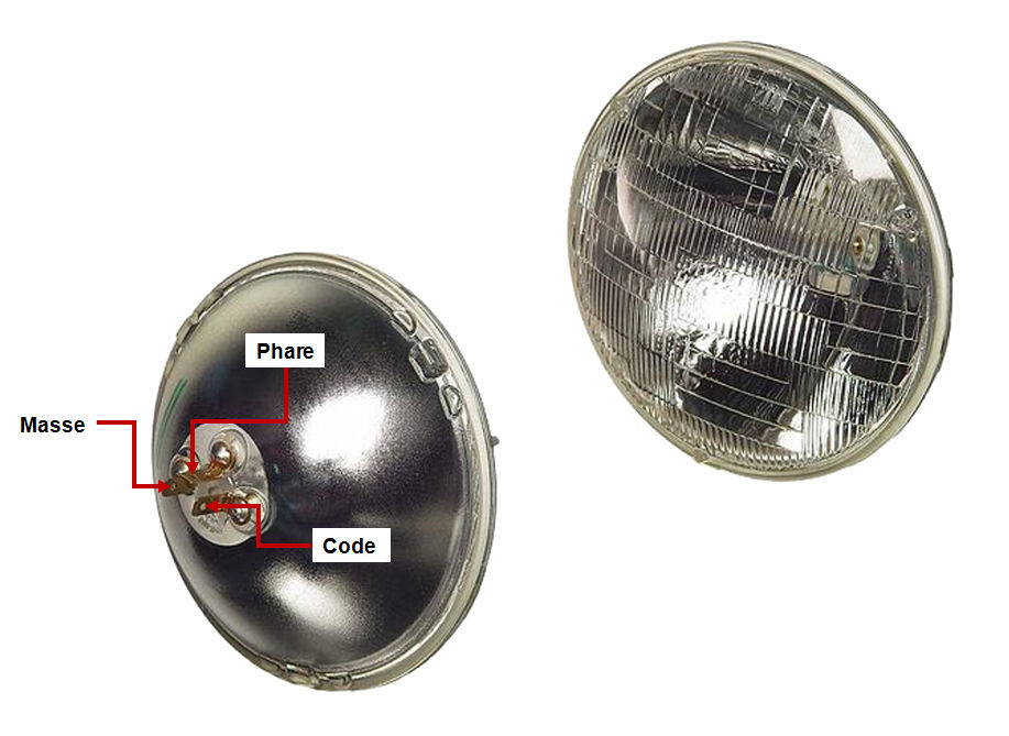

      bonsoir je viens d’acheter des optiques de phare sealed beam afin de remplacer les miens qui sont français,pour la connection il y a trois cosses ,une gauche une au dessus et une a droite,laquelle est le code le phare et la masse?
      merci de vos lumieres 😕 😕

            Pour le branchement des Sealed-Beam, voici le schéma :
            Yellow-corner.
            #47505
            jeep14
              merci yellow corner et en plus la photo que du bonheur,pour les infos tu est vraiment au top.
              un grand merci et a plus.
