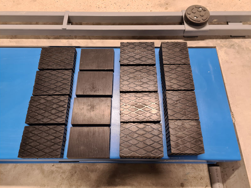

Avec 2m50 sous plafond, la fosse est la bonne solution.Pour lever les véhicules, j’ai plusieurs jeux de tampons … J’ai également un jeu de rallonges pour les véhicules longs et aussi un jeu de traverses pour les véhicules étroits (Jeep) et larges !

Bonsoir,Voici une photos des tampons caoutchouc.

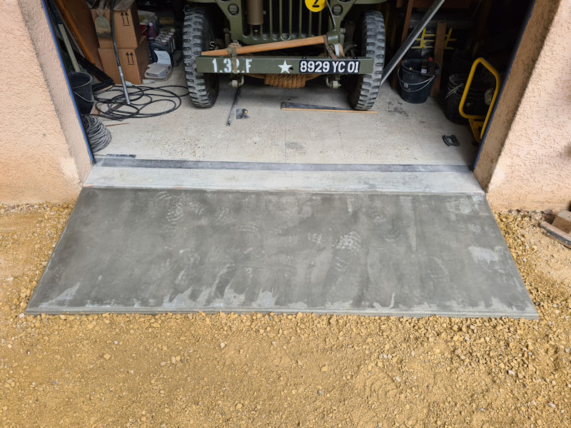

Bonsoir,Pendant que j’étais dans le béton, j’en ai profité pour réaliser une rampe d’accès pour le garage.

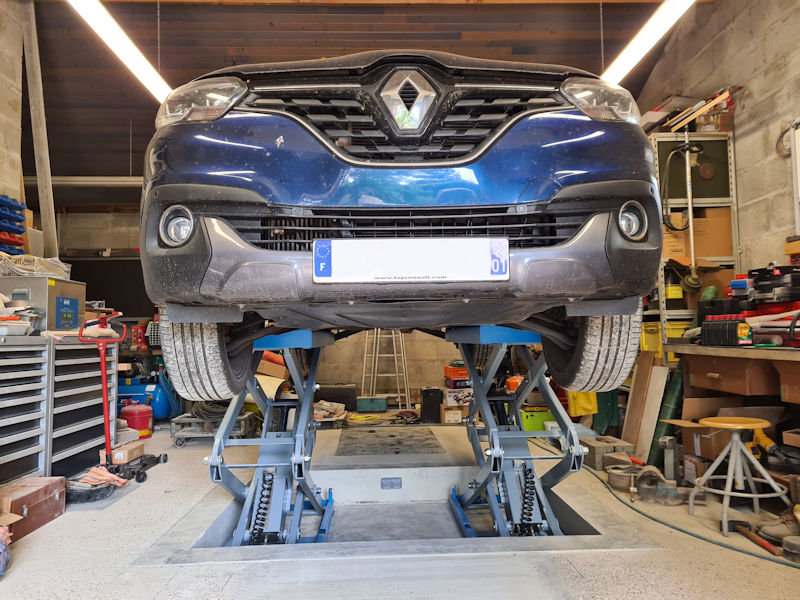

Aujourd’hui, c’est le test du pont élévateur … La purge du circuit hydraulique est faite, les deux voies sont synchronisées …
Les capteurs “fin de course” sont branchés et opérationnels …
Les tests de levée, descente à vide sont OK …

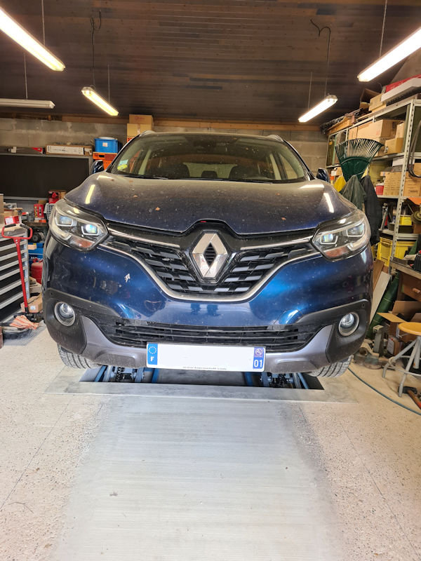

Y a plus qu’à positionner un véhicule dessus ! Ça tombe bien, je dois faire la révision de mon Kadjar.
Le Kadjar est positionné au dessus du pont élévateur … Mise en place des tampons en caoutchouc …
3 … 2 … 1 … UP !
Quel plaisir de faire une vidange sans être obligé de se coucher sous la voiture !
