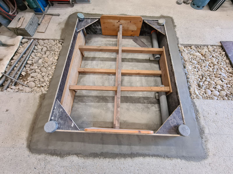

Bonjour,Il est temps de passer au coulage des murets …
Lissage.
Trait de scie sur le pourtour.
Maintenant, il faut attendre 2 ou 3 jours avant de décoffrer.

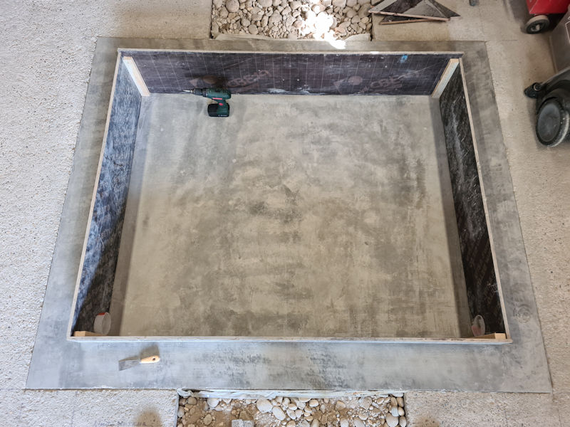

On enlève les baudriers.

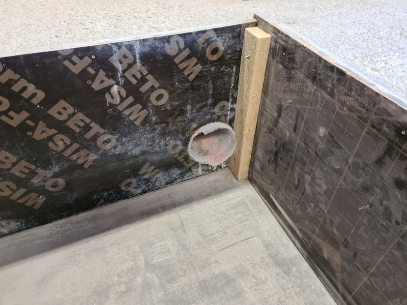

On enlève les tubes PVC.
On enlève les plaques de coffrage … Et voilà le travail.

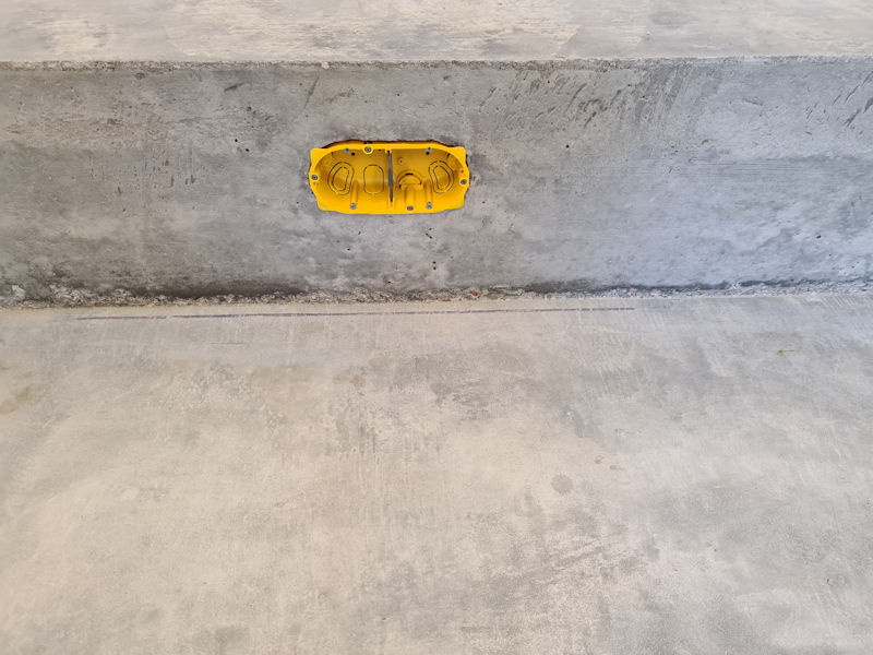

Une arrivée de courant … Au cas où.
Bah maintenant, il va falloir installer le pont ciseaux dans sa fosse !
