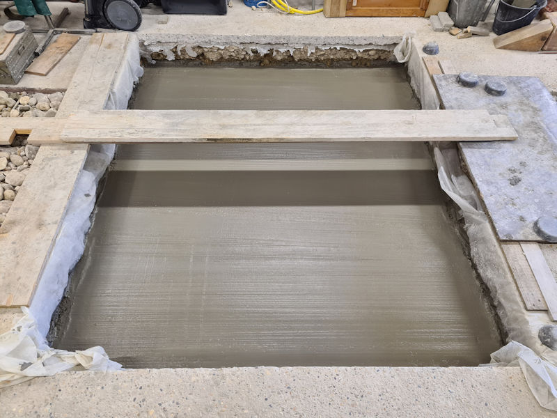

Bonjour,Mise en place d’un radier et pose d’un polyane.
Ca avance.
Une petite dalle de propreté de 2 cm.
Ensuite, on va poser le ferraillage et les “start”

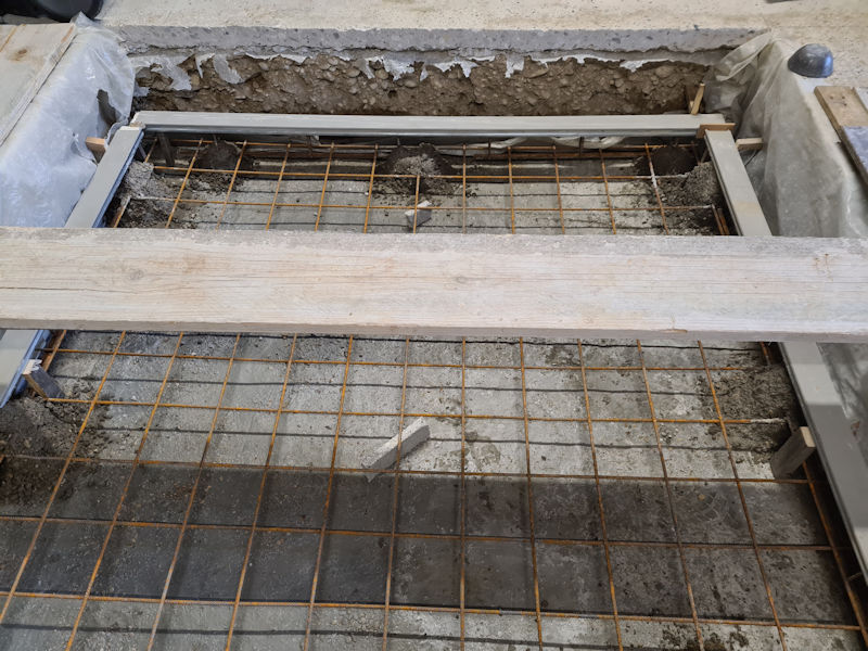

Bonsoir,Maintenant, on va mettre en place le ferraillage et les “start”.
Pour ceux qui ne connaissent pas le “start”, c’est un rail dans lequel des fers à béton sont en attente. Cela permet une reprise de béton facile.
Le rail est fermé par un couvercle en plastique que l’on retire après coulage du béton pour redresser les fers à béton.
Mise en place d’une passerelle.

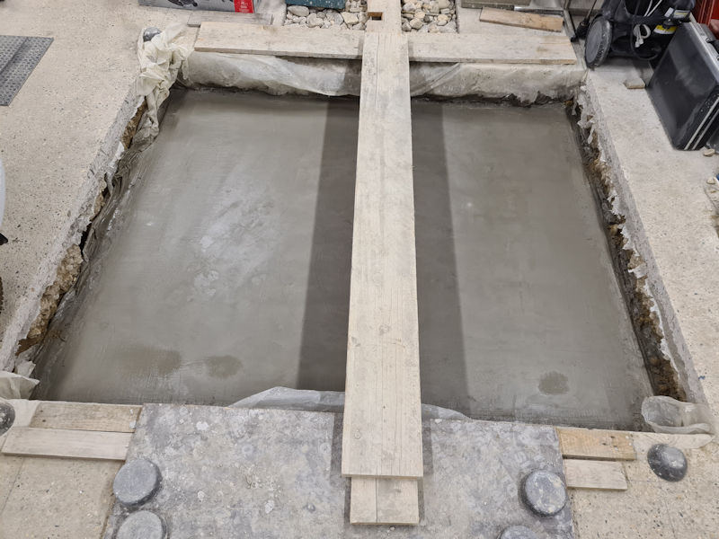

On peut maintenant couler la dalle en béton.
Quelques heures plus tard, lissage de la dalle et glacis.

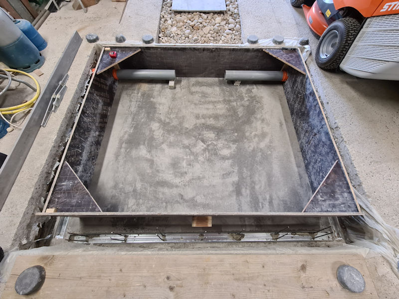

Bonjour,Bon, on a une belle dalle de béton armé, bien plane et de niveau mais il faut encore monter les murets !
Pour cela, on va mettre en place un coffrage puis un bon ferraillage afin de pouvoir couler les murets en béton.
On peut voir sur cette première photo que les couvercles des “start” ont été enlevés et que j’ai redressé tous les fers à béton.
Ici, on peut voir les deux tubes PVC de 100 mm permettant une réservation dans les murets pour le passage des conduites hydrauliques et pneumatiques.

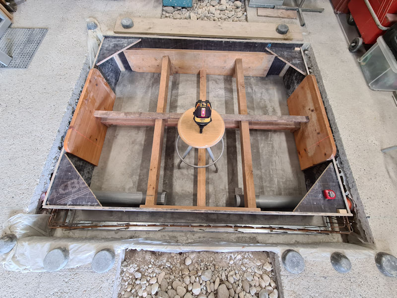

On passe maintenant au ferraillage des murets.
Mise en place d’une structure de renforcement … Le béton, ça pousse !
Tout est prêt pour le coulage des murets …
