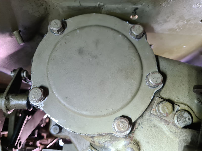

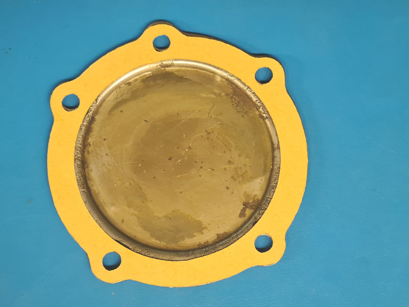

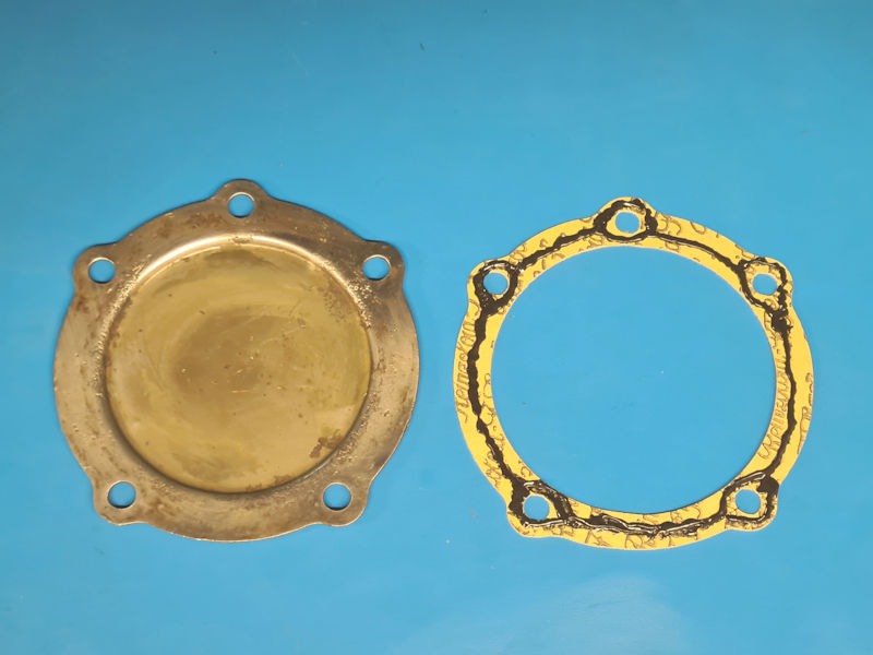

        Remplissage de la BT avec de l’huile SAE 90 et fermeture de la trappe de visite …

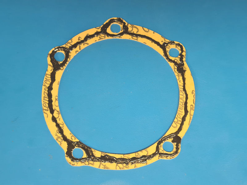

        Préparation du joint papier. Pose du MR-5922.
        La trappe et son joint.
        Positionnement du joint sur la trappe.

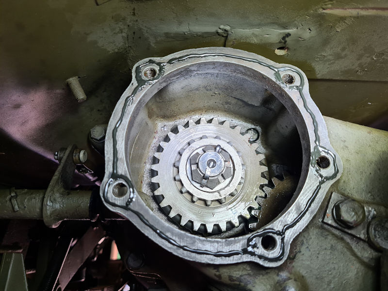

        Préparation du plan de joint carter BT. Pose du MR-5922.
        Mise en place de la trappe. Les vis sont montées avec du Loctite 243.
        Remplissage de la BV avec de l’huile SAE 90.

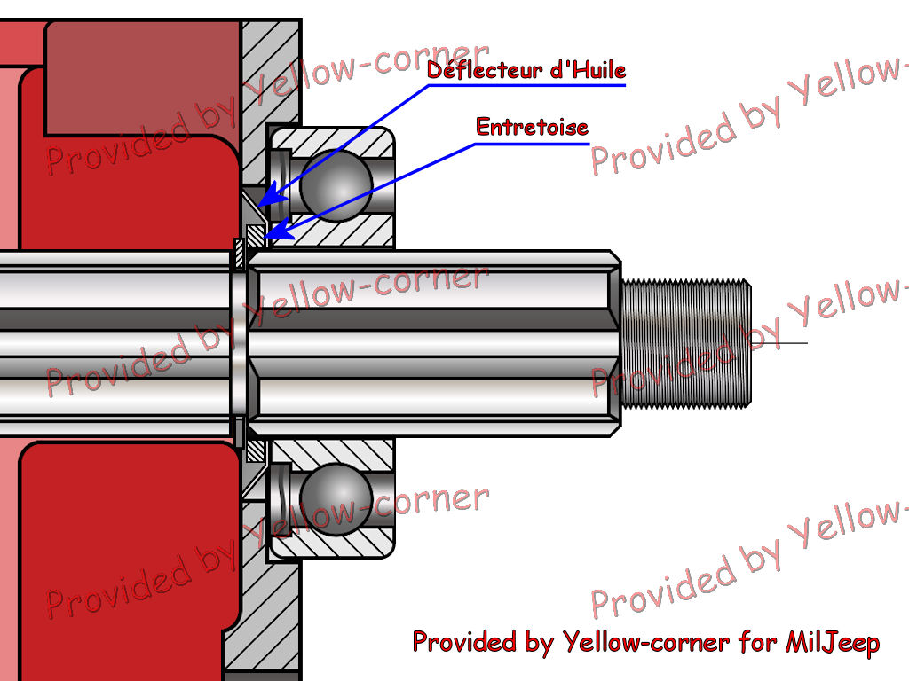

          je reviens sur la boite de vitesse, et pour les miljeepers qui demontent leur boite pour la premiere fois ils vont trouver des pieces en rabe a savoir les deflecteur d’huile
          je note que Yellow ne les a pas monté et repris donc attention au lecteur de TM et du jeux des 7 erreurs. pas de deflecteur dans le montage proposé
          #161950
            Bonjour, c’est pour l’alléger la boite que l’on ne remet pas les déflecteurs lol
            #161951
              Bonjour Jeeptic,
              On ne remet pas le déflecteur d’huile qui se trouve à l’intérieur de la BV coté AR car il est remplacé par une entretoise épaulée et un joint SPI.
              Par contre, on conserve le déflecteur d’huile qui se trouve coté BT.
              Montage avec Joint SPI :
              Montage avec déflecteur d’huile :

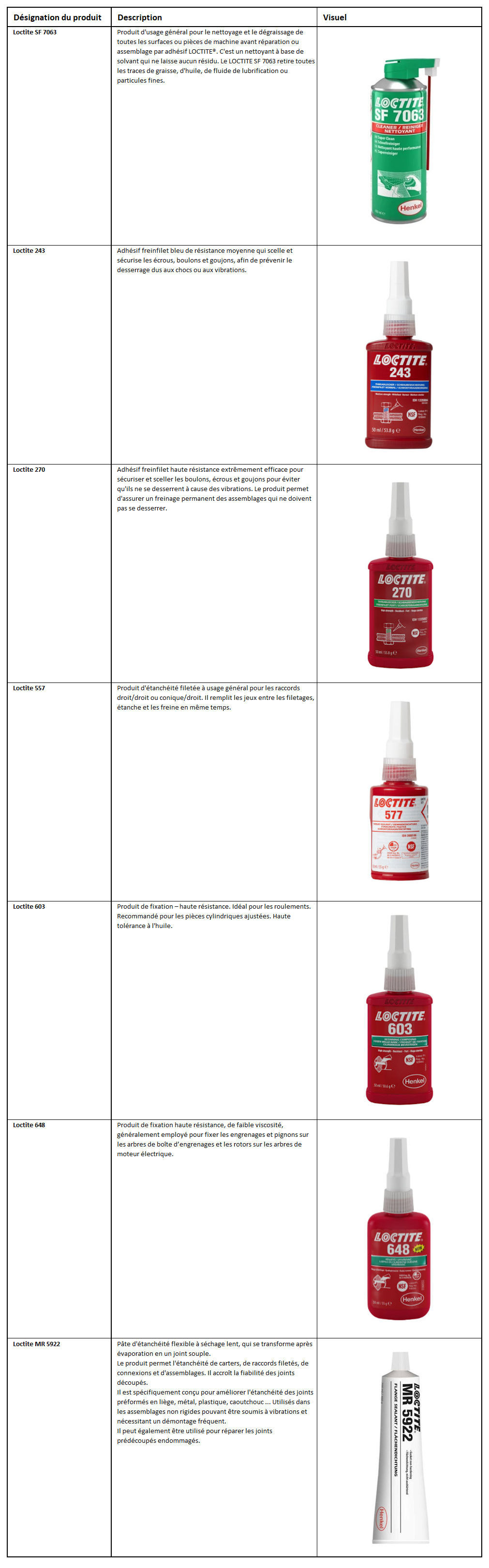

                    Voici la liste des produit que j’utilise :
                    #161957
                      Bonjour, beau tableau des produits ” Loctite ” tu as des actions dans cette société ? lol
                      #161958
                      jeepjacjeepjac
                        ça c’est intéressant.
                        #161959
                          Le 577 a toute mes faveurs pour la jonction des tubulures d’essence. A ne pas se priver … c’est un “must to have” 😀
                          #161960
                          ericp74ericp74
                            Merci pour toutes ces informations.
                            #161961
                              Alors … NON ! Je n’ai pas d’actions chez Loctite … Malheureusement ! 🙁 Les produit sont chers mais d’une efficacité redoutable.
                              Mais … Si l’un d’entre vous a une remise chez eux je suis preneur !
                              #161964
                                Merci Christophe !
                                J’imprime et j’affiche dans l’atelier, à coté du calendrier avec les nanas 😛
                                #161966
                                phipatphipat
                                  Merci pour le tableau
