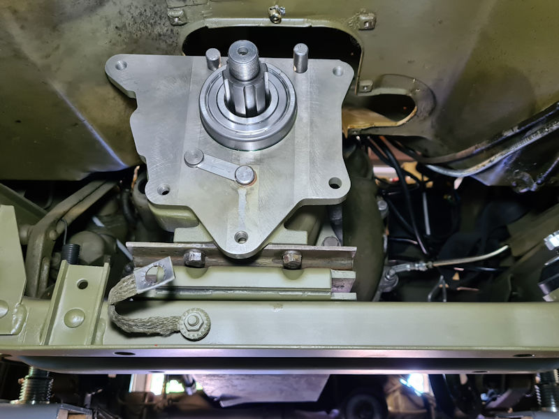

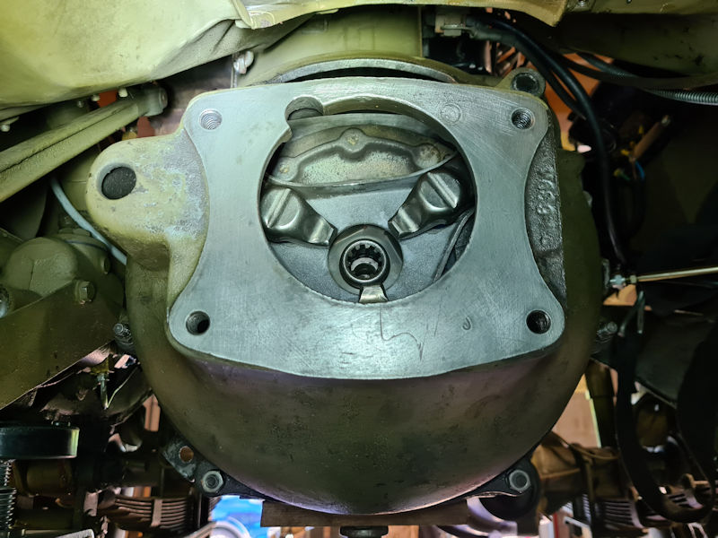

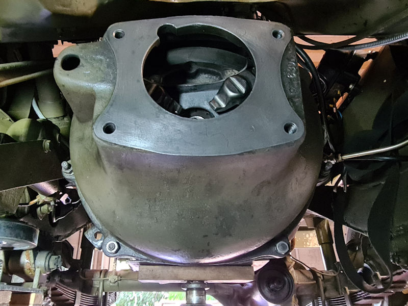

      Remise en place du carter d’embrayage et de la BV …
      Repose du carter d’embrayage.
      Repose de la BV.
      Remise en place de la BT …
      Repose de la BT.

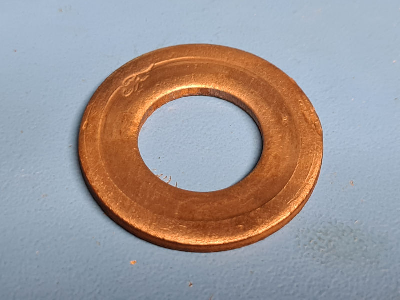

      Tiens ! Une rondelle “Ford” !
      Rondelle nez de pont “Ford”.

        Pas mal des pièces sembles “cuivrées” c’est un problème avec le flash ou tu recouvres les pièces avec un apprêt spécifique ?
        Quoiqu’il en soit, beau travail !!!
        Stef

          interessant, tu montes la boite de vitesses et ensuite tu accouples la boites de transfert. perso je monte tout au sol et apres voltige du groupe BVBT pour accouplage Moteur…bon c est vrai qu’avec un pont c est peut etre plus simple que la version au sol sur chandelle (ce qui etait mon cas)… interessant de voir les differentes methodes

            Non, les pièces ne sont pas cuivrées … En fait, pour les photos j’utilise mon téléphone portable sans flash. C’est plus pratique, surtout lorsque l’on a les mains sales ! Par contre sous le pont élévateur, la lumière n’est pas au top.
            Je ne vais pas sortir mon beau NIKON D300S !!!
            @Hub
            Chacun sa méthode ! 😉 Il y a :
            – Ceux qui déposent la caisse pour avoir accès à l’ensemble “Moteur / Boites”,
            – Ceux qui sortent l’ensemble “Moteur / Boites” par le dessus,
            – Ceux qui sortent l’ensemble “Carter d’embrayage / BV / BT” par le dessous,
            – Ceux qui sortent la BT, puis la BV, puis le carter d’embrayage,
            … Et ceux qui ont un pont élévateur ! 😉
            Lorsque j’aurai reçu mon vérin de fosse Facom commandé il y a maintenant 6 mois je pourrai sortir l’ensemble “Carter d’embrayage / BV / BT” d’un seul bloc.

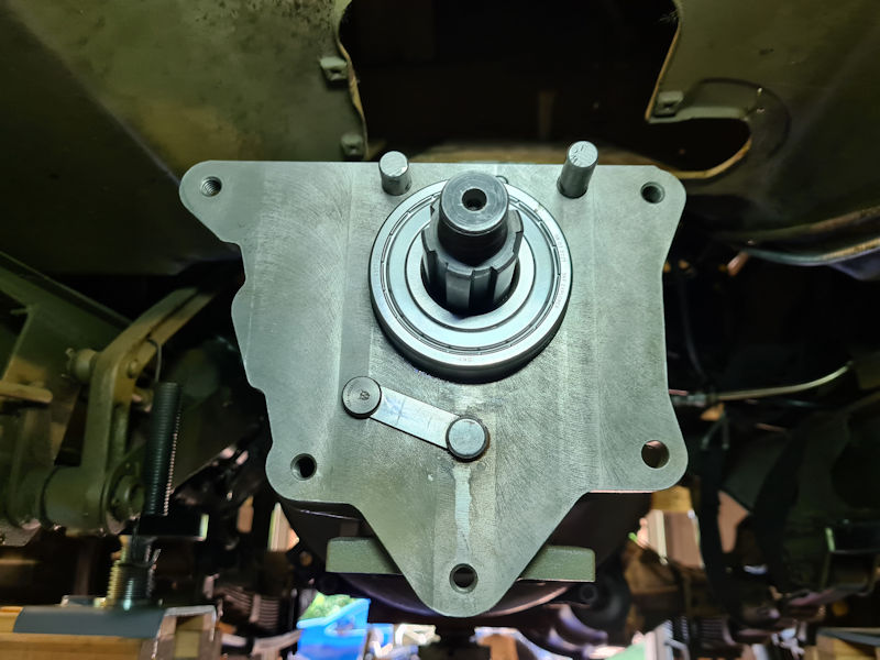

                Bonjour, Tyros qui excelle dans le domaine du tournage/fraisage vendait récemment cette rondelle cannelée .
                La rondelle de Tyros
                #161926

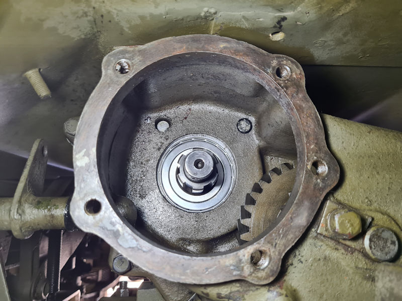

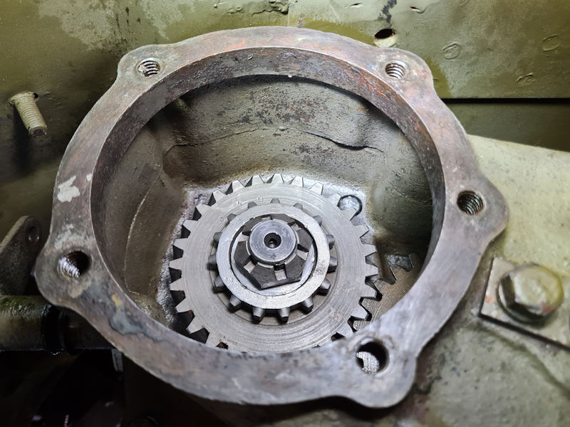

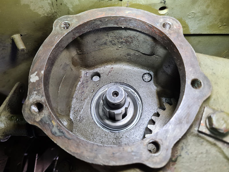

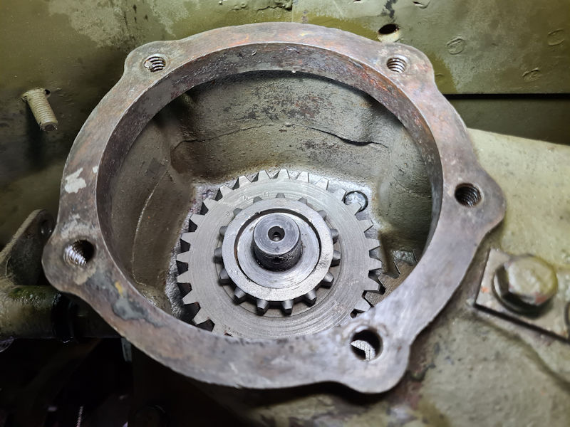

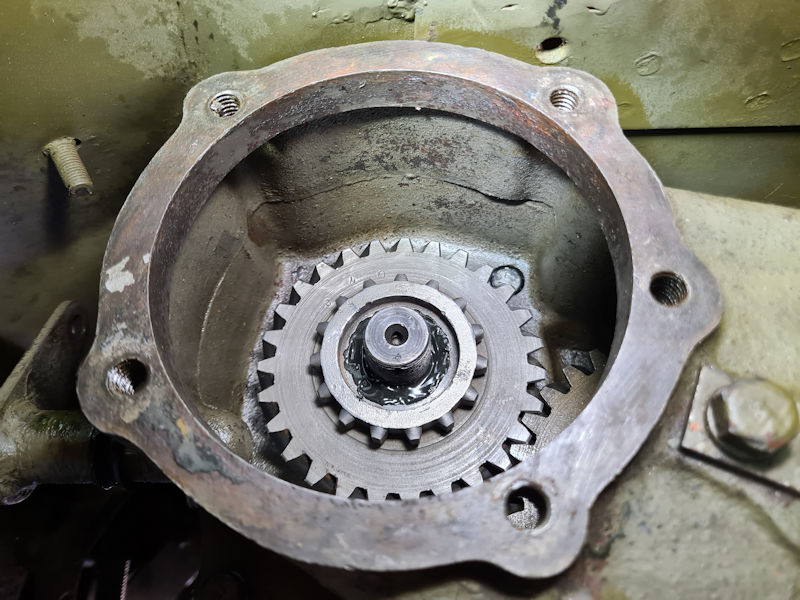

                  On y arrive, on y arrive … Voici la repose du pignon d’entrainement en sortie de BV.
                  Vue de la sortie de BV.
                  Mise en place du déflecteur d’huile.
                  Préparation du pignon d’entrainement. (Etanchéité) .
                  Je mets un peu de Loctite MR 5922 pour parfaire l’étanchéité.

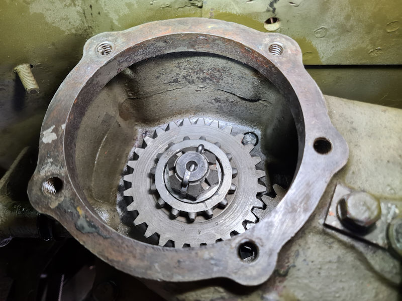

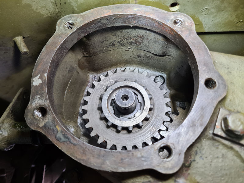

                  Repose du pignon d’entrainement.
                  Application du Loctite MR 5922 avant repose de la rondelle.
                  Repose de la rondelle.
                  Repose de l’écrou crenelé.
                  Mise en place de la goupille.
                  Comme l’a dit Jeeptic, on peut aussi utiliser une entretoise crenelée au niveau du joint SPI. Fabrication locale par notre ami Tyros.

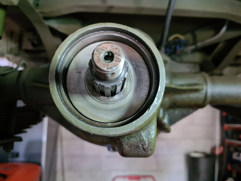

                  La même procédure d’étanchéité a été réalisée au niveau de la sortie de BT arrière. (coté frein à main)

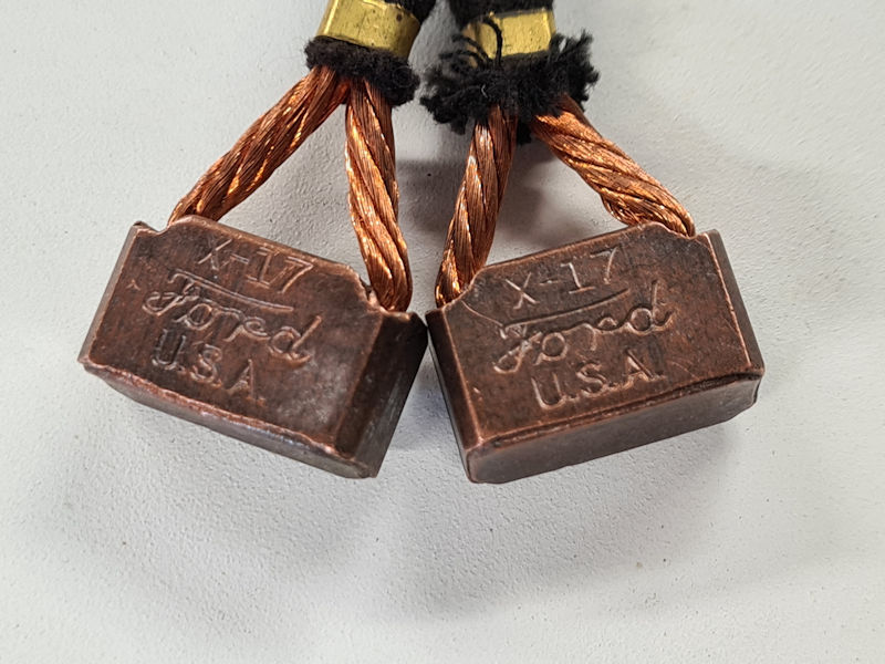

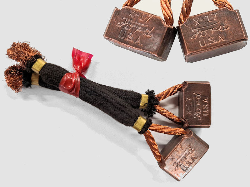

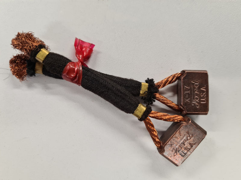

                    Hier, un ami Jeeper est passé à la maison … Il m’a donné quelques pièces.
                    Balais démarreur “Ford”.
                    #161930
                      Incroyable ce marquage ! Cela dit c’était idéal pour identifier le fabricant en cas de souci 😛
                      Pas comme certains flexibles 😡 😡

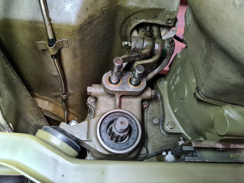

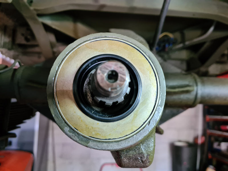

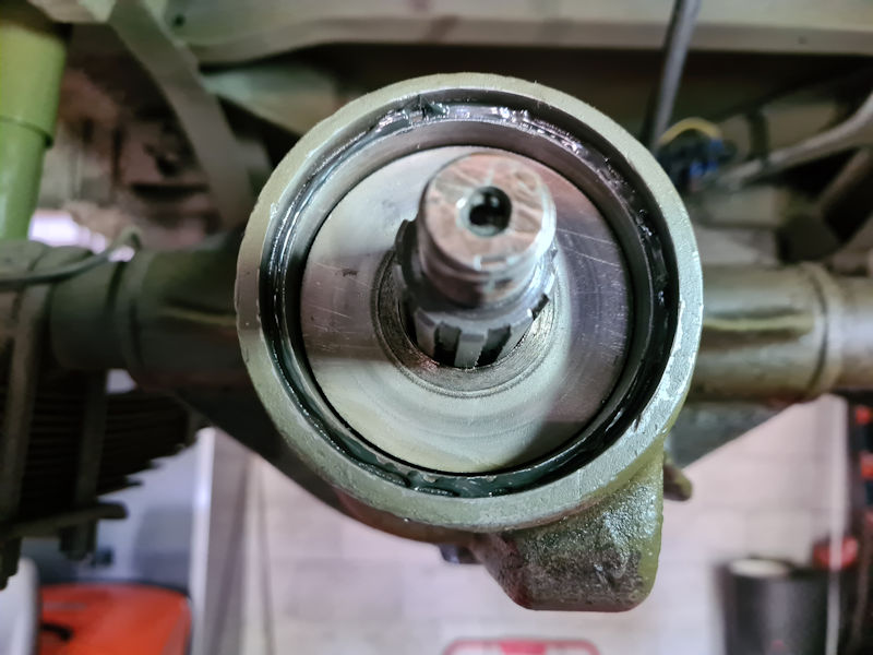

                        Un petit tour du coté des ponts AV et AR … Fuite au niveau du joint SPI de nez de pont.
                        Préparation des surfaces avant positionnement du joint SPI.
                        Application d’un joint d’étanchéité.
                        Mise en place du joint SPI.
                        Plus qu’à remonter la chape … A suivre …
