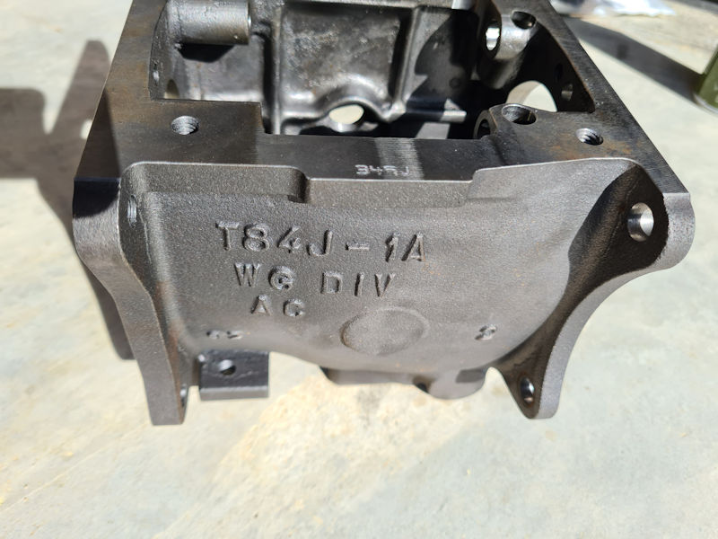

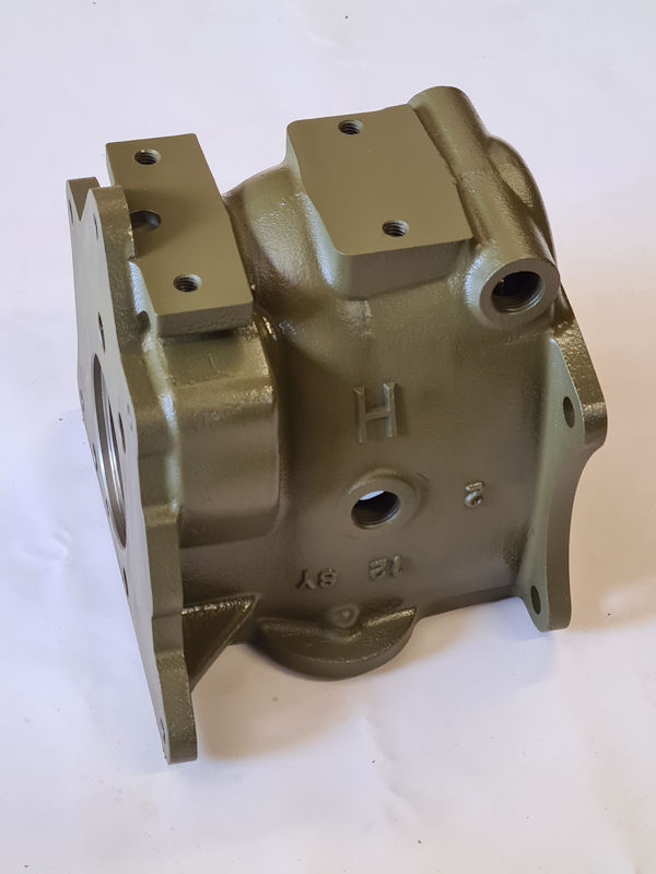

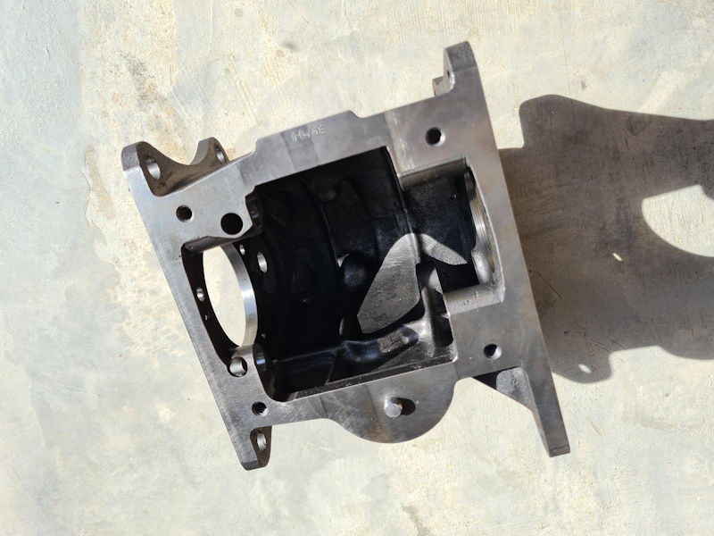

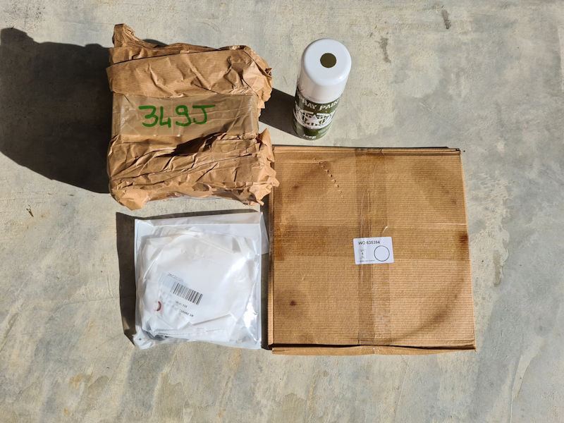

          Les pièces détachées ont été commandées hier matin … Le premier colis est arrivé aujourd’hui !
          Jeep Village
          Carter de BV neuf
          Couronne dentée neuve
          Carter de BV peint
          Un nouveau dentier pour le volant moteur
          J’attends maintenant les livraisons de Jeep Sud-Est, Jeep Est et Le Bon Roulement … A suivre …

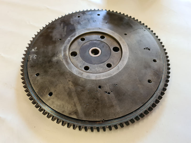

            A quoi correspondent ces petits trous de différentes tailles sur le volant moteur? Equilibrage?
            #161700
              Bonsoir Jérome,
              Les petits trous que tu peux voir sur le volant moteur sont des défauts de fonderie.

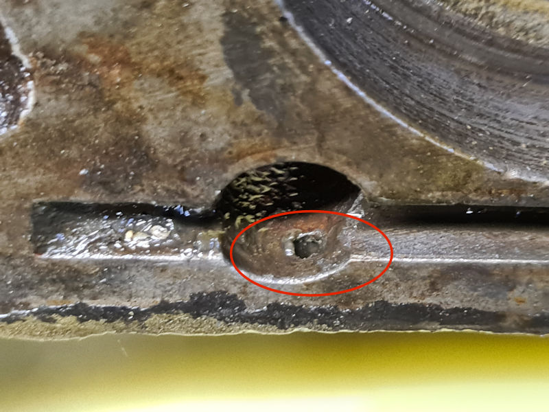

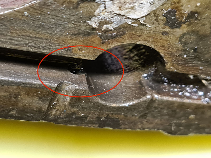

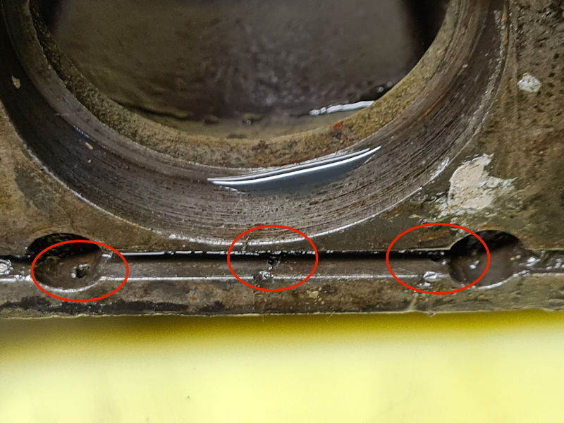

                En inspectant le carter de la BT, j’ai découvert une curiosité !
                Des petits trous …
                C’est la première fois que je vois ça ! Un système de graissage sauvage !?
                En tout cas, une bonne source de fuite !

                  Cette quantité d’huile est celle de la BV, et dans la boîte de transfert ?
                  Comme tu le sais, il n’est pas rare qu’une grosse partie de l’huile de boîte migre vers la boîte de transfert et provoque cette perte d’huile.

                    Sur la photo ” Tout est au sol ! ” les trois petits trous se voient sur le dessus de la bt. Des évents pour supprimer la pression peut être ?
                    Volant moteur : les pièces WOF ne sont donc pas toutes de fabrication parfaites, ah ben mince alors !

                      Est ce que ces trous n’auraient pas pu être percé dans une tentative de trouver un moyen de maintenir l’axe de verrouillage pendant le montage de la BT? En mettant des fils de fer dans les trous, on peut maintenir l’axe. C’est plus simple avec de la graisse mais il faut le savoir ou y penser.

                        Des évents mais pourquoi ? Il y a déjà un reniflard sur le haut de la BT.
                        Pour le volant moteur, ces petits défauts n’ont aucune incidence sur son bon fonctionnement … Heureusement.

                        J’aime bien ton idée … Mais franchement, c’est ce compliquer la vie alors que la graisse fonctionne parfaitement et sans détérioration du carter de BT !
                        Au final, je vais colmater ces petits trous avec des petites goupilles aluminium. Comme pour la mise en place des plaquettes de révision.

                            Le hic c’est que le doigt de verrouillage se colle à la graisse sur la bv et pas sur la bt…si il est maintenu avec du fil de fer sur la bt va falloir trouver une astuce pour accoupler les deux boites 😉
                            Le graissage sauvage, c’était pas mal non plus, faut aller le mettre le coup de burette entre le plancher de la caisse et les boites 🤣

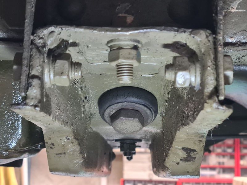

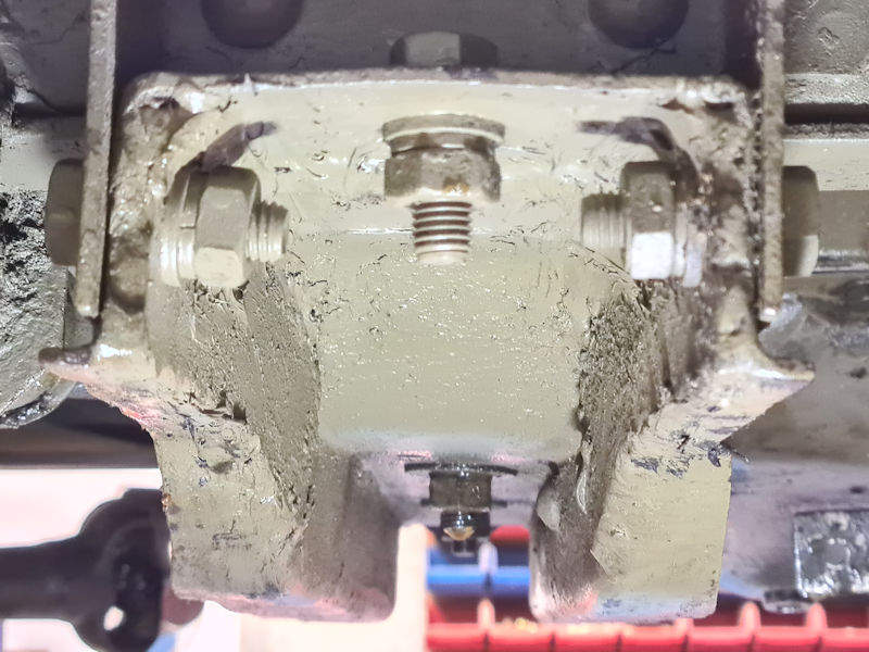

                                Mais quest-ce que c’est que ça !? …
                                Traverse coté droit
                                Traverse coté gauche
                                On est bon pour remplacer la traverse !

                                  Bonsoir, je vois sur ton carter neuf que l’épaisseur et l’emboitement ou l’on insère le roulement du pignon à queue est toujours aussi faible que sur les carter ww2 , tu le montes à la l’Octite ce roulement pour éviter qu’il bouge ? C’est ce que j’ai fait .
