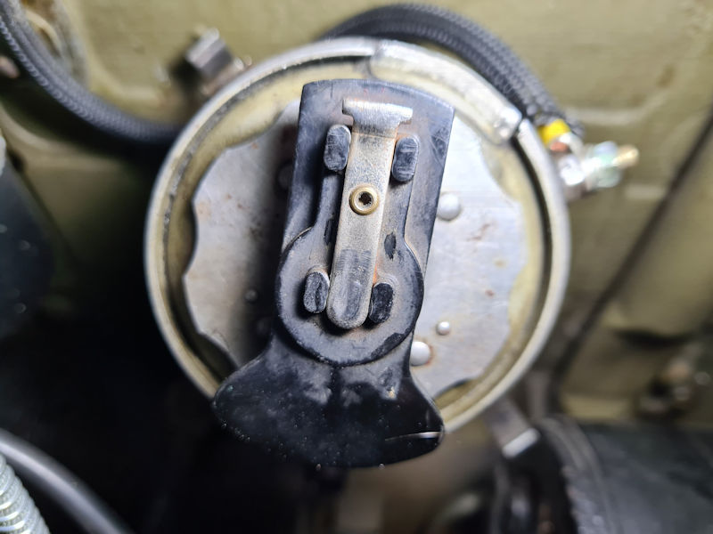

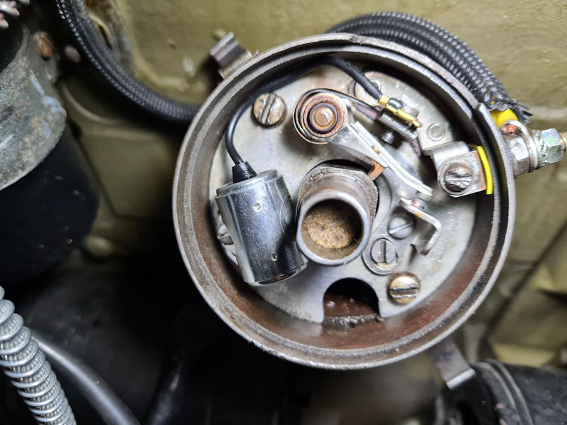

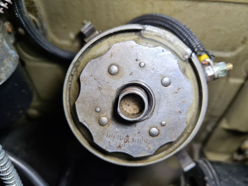

                          Remise en conformité de l’allumeur …
                          La platine avec un condensateur JSE et des vis adaptées !
                          Le cache poussière.
                          Le rotor.

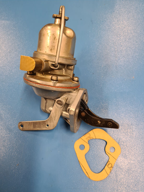

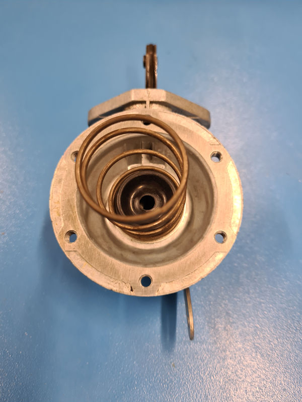

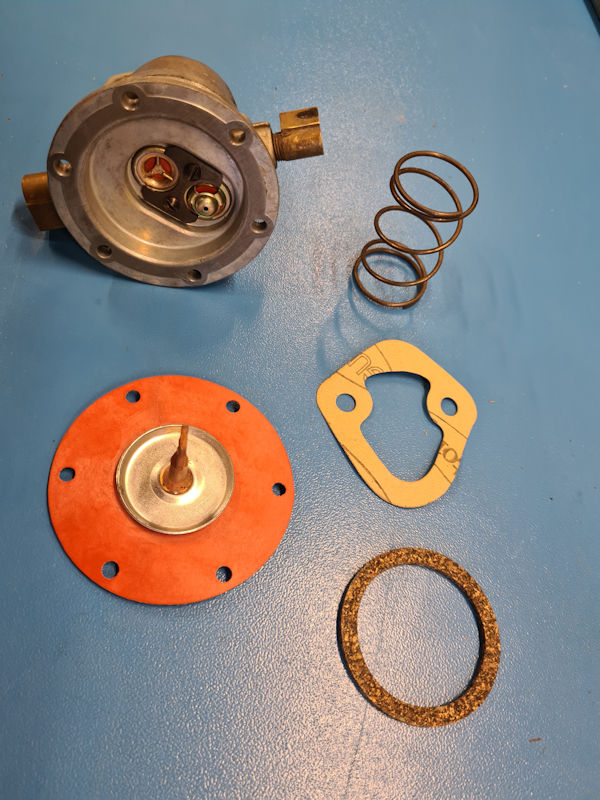

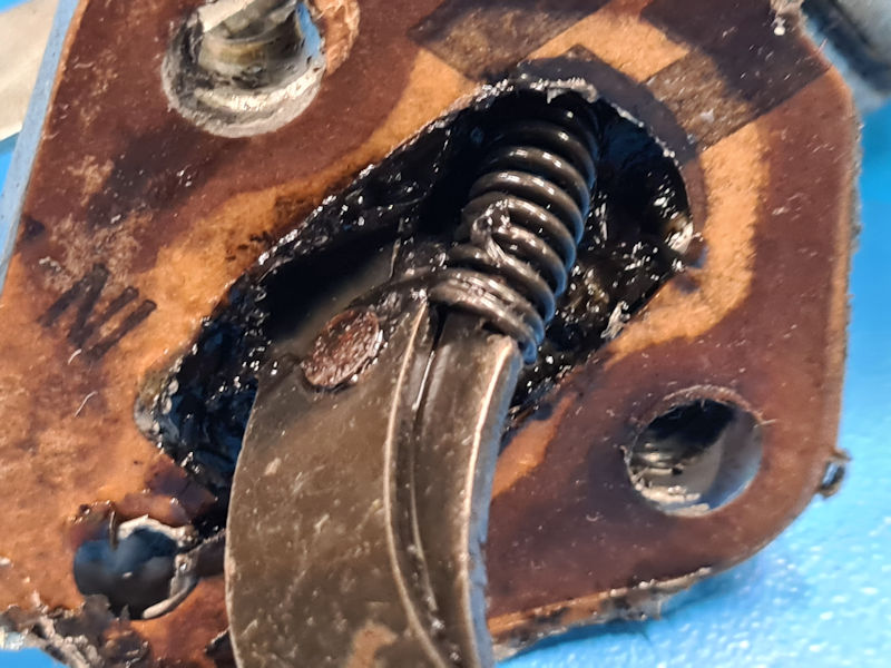

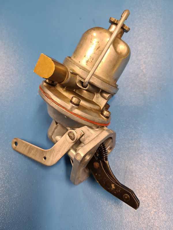

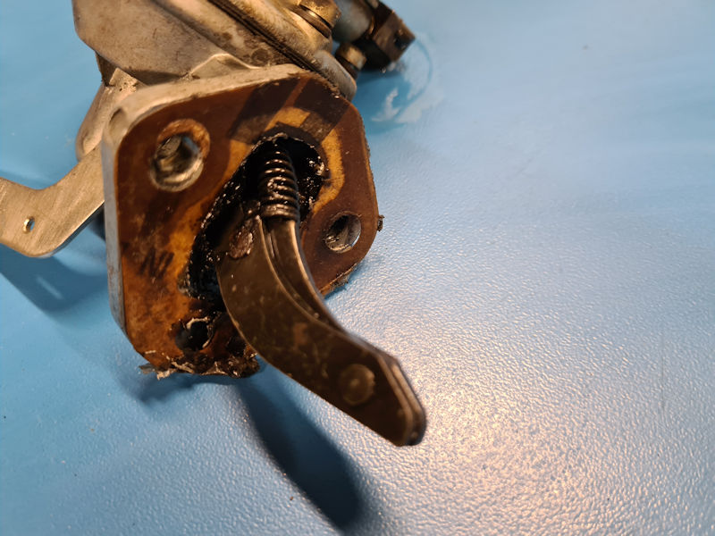

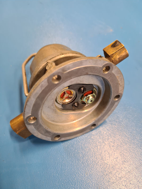

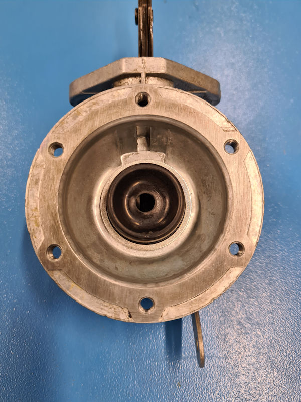

                            Passons maintenant à la pompe à essence … La tubulure entre le flexible et la pompe à essence est à remplacer car l’embout fileté coté pompe a été détérioré et il est indémontable. Par ailleurs, la membrane de la pompe est à remplacer.
                            La pompe à essence, beurk !
                            Un mélange de graisse, de joint silicone …

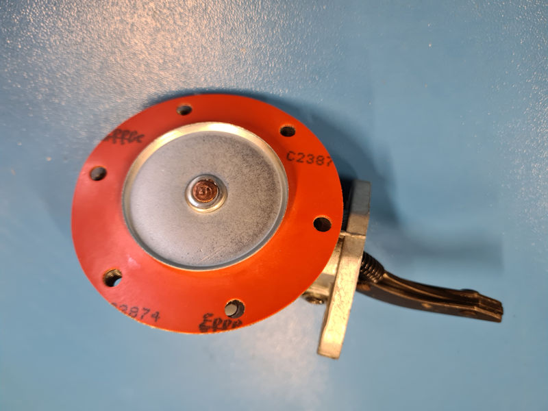

                            Ouvertudre de la pompe à essence et dépose de l’ancienne membrane …

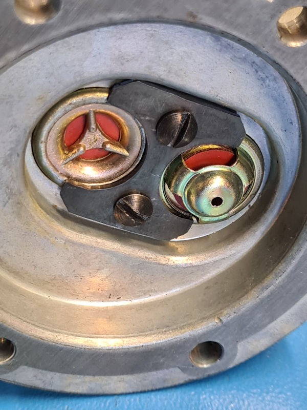

                            Le kit et les clapets déjà remontés sur la pompe.
                            Les clapets, ne pas oublier les joints papier.
                            Passons à la partie inférieure de la pompe à essence …
                            Nettoyage avant remontage de la membrane.
                            Mise en place du soufflet et de sa rondelle de maintien.
                            Mise en place du ressort.
                            Mise en place de la membrane.
                            Assemblage de la pompe à essence.
                            Prète à être remontée sur le bloc-moteur.

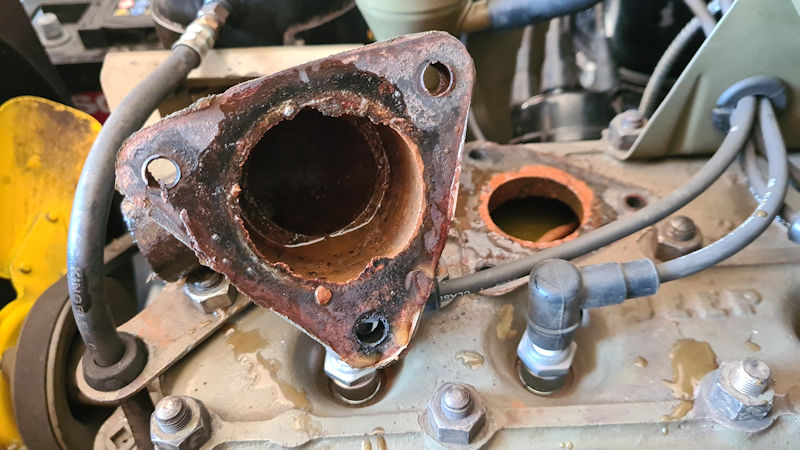

                              Lors de mon test routier, j’avais remarqué que le moteur ne montait pas en T°. Hier, vidange partielle du circuit de refroidissement afin de vérifier si il y a bien un calorstat dans la pipe à eau … Et bien NON !
                              Pipe à eau déposée.
                              Commande passée pour un kit calorstat, tôle de maintien et joint.

                                moi j avais trouvé des noisettes dans la culasse….mais pas l ecureil on trouve de tout et surtout pas ce qu’il devrait etre….sacre jeep ca tourne avec presque rien…en tout cas bonne analyse comme toujours Yellow…
