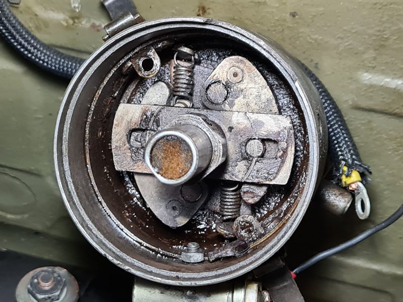

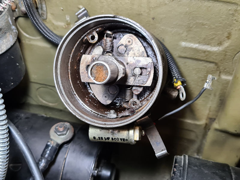

                    De retour à la maison, on analyse la situation … 1ère chose, vérifier que le rupteur ne reste pa fermé mais ce n’est pas le cas. Par contre, les touches ne sont pas en bon état.
                    Rupteur. Vous ne voyez rien d’anormal sur cette photo ?

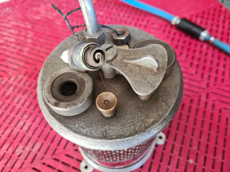

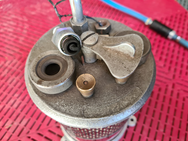

                    Je vais en profiter pour nettoyer et vérifier les bougies.

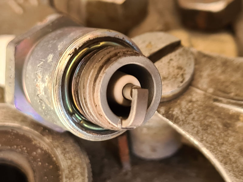

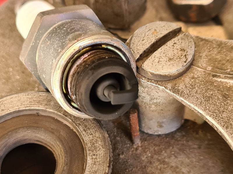

                    Avant.
                    Après.
                    Contrôle des bougies.
                    Tout est OK !

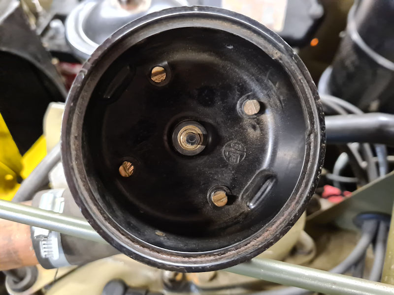

                    Passons maintenant à l’allumeur … Nettoyage de la tête d’allumeur. (Les contacts étaient sales et le distributeur était rouillé)
                    Et pour finir, le responsable de la panne … Le CONDENSATEUR !

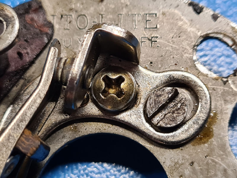

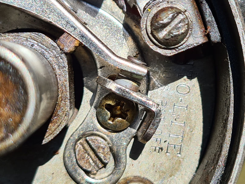

                      Alors, avez-vous trouvé l’anomalie sur cette photo ?
                      Une vis parker pour fixer le rupteur sur sa platine ! 😡 On va démonter tout ça pour une remise en conformité.

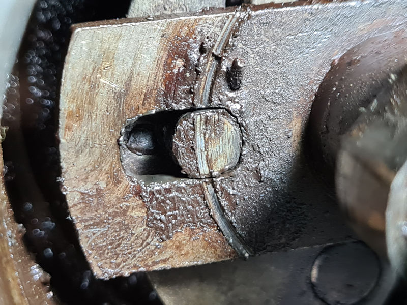

                      La platine est retirée … Hummm, des rayures !
                      La responsable de ces rayures !
                      Quel est le C… qui a monté ça !? La vis étant trop longue, elle venait frotter contre les masselottes du système centrifuge de rattrapage de l’avance à l’allumage !
                      Dans l’état, je pense que le système ne fonctionnait pas correctement … Voir pas du tout !
                      Autre point de non conformité … La position du condensateur qui est fixé à l’extérieur de l’allumeur.

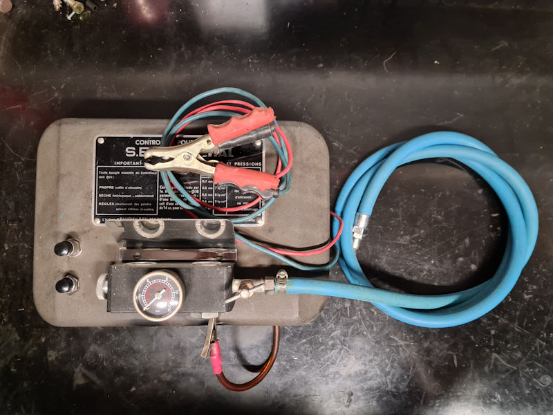

                        Ton outil de contrôle des bougies m’intrigue … à l’occase je suis intéressé par une présentation et son fonctionnement …

                          Bonjour Chef !
                          Très pratique cet outil de vérification des bougies … Je vous ferai une petite présentation de son fonctionnement lorsque j’en aurai fini avec la Jeep de Bernard ! 😉
                          #162122
                            ah super….et cela couvre aussi les bougies blindees?
                            #162123
                              Oui, même pour les bougies blindées !
