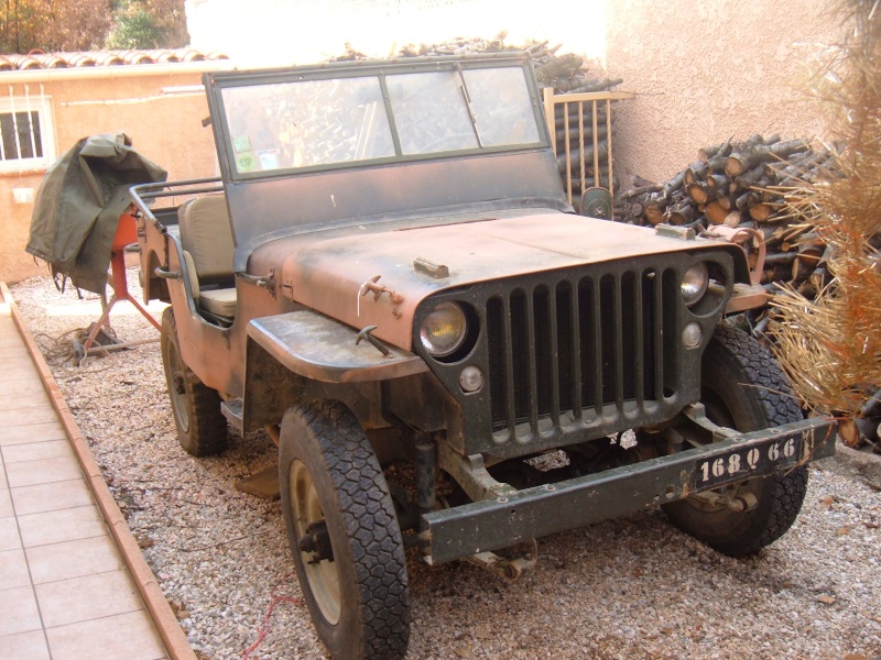

Je viens d’acquérir une Jeep Willys de 1943, elle est équipée d’n moteur indénor de 403 type xdp 4.85.
Actuellement en cours de restauration. Pour info, 11 ans qu’elle n’avait pas tourné et lors du démarrage je pense qu’une soupape ou joint de soupape a laché…
Du coup j’en ai racheté un autre mais je le mettrai après avoir repeint le chaissis, les ponts, la BV…
Je mettrai des photos peut-être tout à l’heure.

20 avril 2009 à 18h50 #73648Voici une photo lors de l’achat, elle apparait en bon état mais je ne suis pas encore au bout de mes peines.

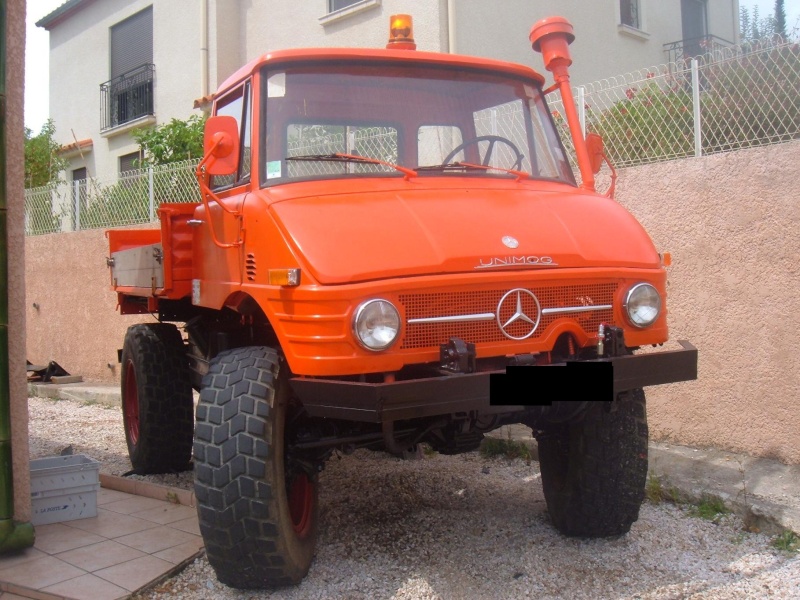

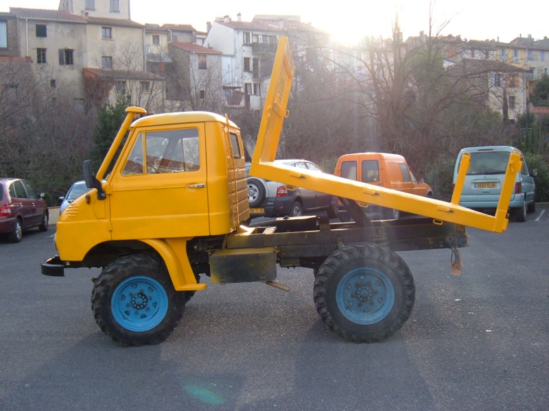

Voici maintenant mon Unimog 406 :

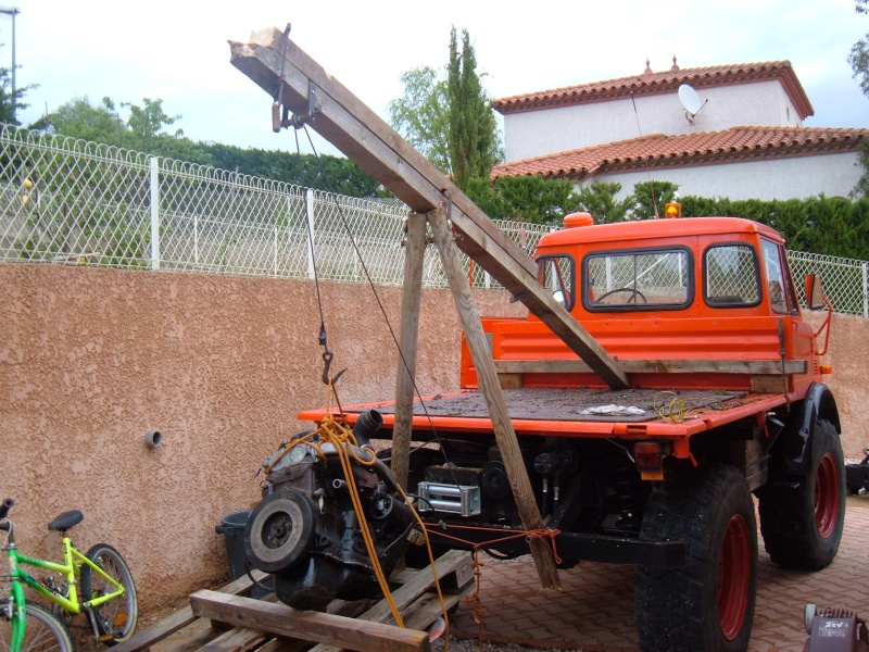

J’ai fait une “dépanneuse” pour sortir le moteur de la Jeep (indénor 403=180kg) :
D’autres photos suivront…

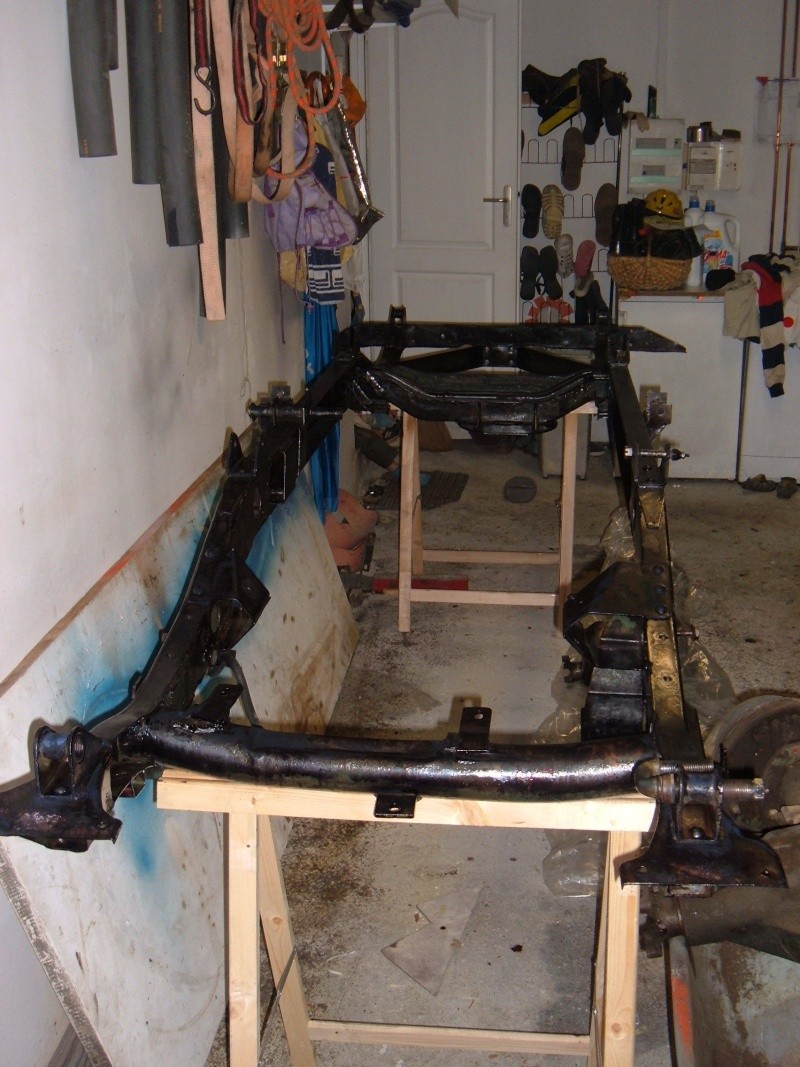

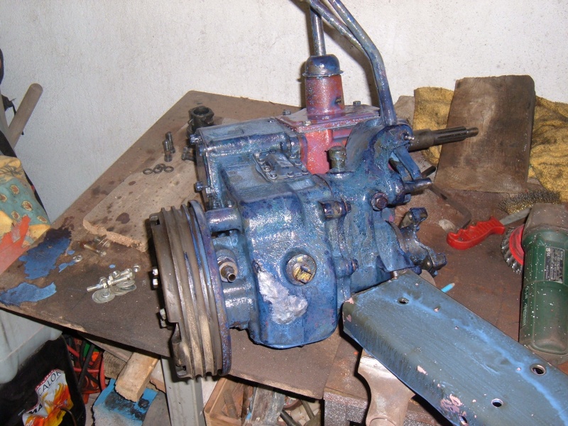

22 avril 2009 à 16h43 #73722http://img1.imagilive.com/0409/DSCF1698.JPG”>
Voila le chassis démonté le support du radiateur est arrondi, je pense que c’est une Willys MB.

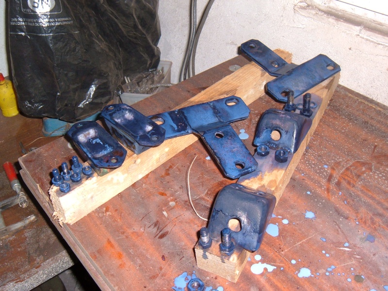

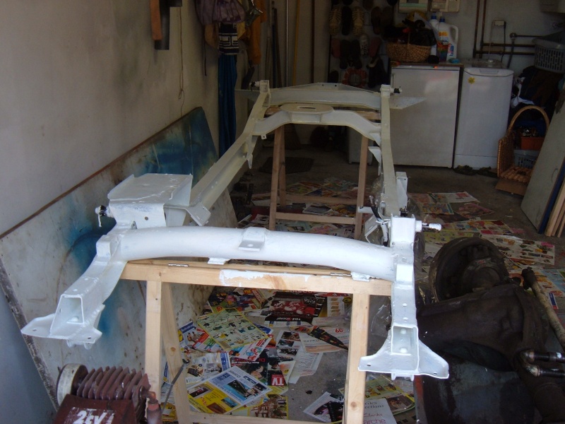

27 avril 2009 à 18h22 #73935Bon, après avoir dégraissé, karchérisé, décapé, ressoudé, poncé, graté…
J’ai appliqué au pistolet une couche de convertisseur de rouille…
Le lendemain une couche de peinture primaire phosphatant ; celle-ci je l’ai appliquée avec un pinceau (pour peindre les radiateurs) dans le but de peindre les creux du chassis…
Maintenant, je fais la même chose pour les autres pièces, écrous…
D’autres photos viendront plus tard au fur et à mesure de l’avancement des travaux…
