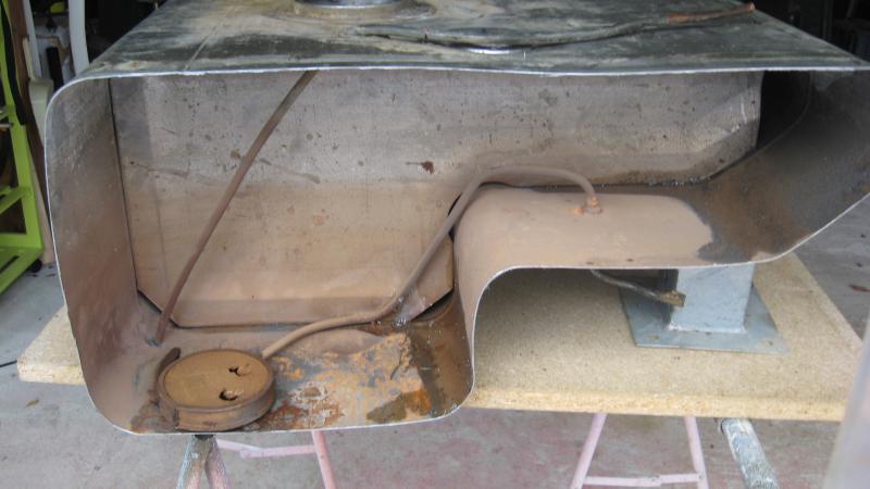

              #157858
                Voici comment se présente la crépine dans le réservoir. Il y a aussi un tube qui a été ajouté pour refaire une alimentation d’essence. Le réservoir a été découpé pour refaire l’alimentation comme à l’origine.
