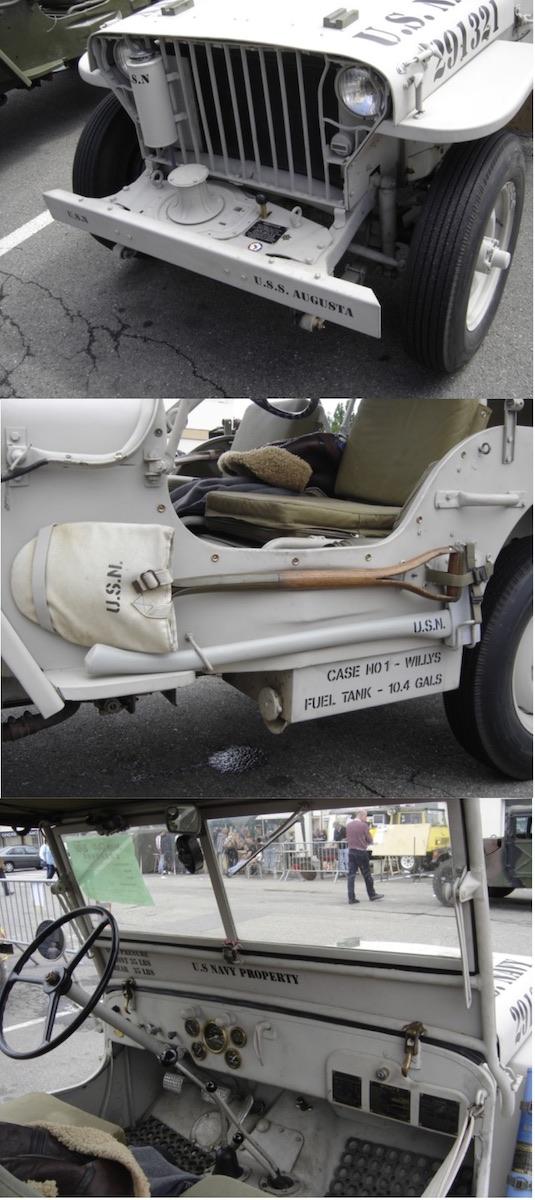

7 février 2025 à 19h01 #167961Bonsoir, j’ai pris ces photos en 2005 à Craponne .
La Jeep dans tous les cas .7 février 2025 à 19h14 #167962Merci Jeeptic. C’est à celui qui à le RN le plus gros 🤣

Belle machine à démonter les pneus.8 février 2025 à 9h33 #167968Bonjour,
Oui voilà se baser sur les photos d’époque. J’en vois certaines qui sont trop chargées en marquages.
Pour le demonte pneu, ceci dit pas idiot….

9 février 2025 à 9h10 #167997Bonjour
Sur la jeep en photo, publiées par Jeeptic, le vase d’expansion me parait peu probable, le cabestan pareil (les bateaux sont équipés …)
Les outils de pionnier sont inutiles sur une jeep de servitude, quand à la housse de pelle, c’est un délire !
9 février 2025 à 10h12 #168002Le proprio de cette Jeep pense peut être que le cabestan soit là pour remorquer le porte avion en cas de panne ce qui pourrais le laisser penser que le vase d’expension lui serve a mieux refroidir le moteur pendant l’intervention du remorquage, et enfin la pelle servirait à evacué l’eau autour du navire.
