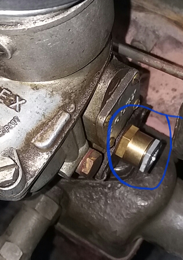

21 avril 2019 à 5h53 #153032
Bonjour Corentin,Voici une photo de Corentin.
A quoi sert cette vis ?
21 avril 2019 à 7h01 #153033Merci Christophe pour la publication,
La vis est reliée à un ressort, lui même relié au papillon d’accélération.Je ne trouve aucune info sur le réglage de ce composant, ni même à quoi il sert car le papillon est actionné par la pédale d’accélérateur…
Merci,
Corentin21 avril 2019 à 8h22 #153035Bonjour
Je pense qu’il s’agit du régulateur qui limite la vitesse de rotation du moteur.
21 avril 2019 à 8h25 #153036Bonjour.
Ça, c’est ce qui reste du régulateur; il y a théoriquement un couvercle. Vu que ça semble avoir été bricolé, c’est possible qu’il sème le brin… La plaque au dessus semble obturer le starter originel.
Salutations.21 avril 2019 à 14h31 #153040Bonjour Dandep,
Il y a en effet un couvercle qui empêche la rotation de la vis, et permet de garder le réglage en position. Mais je ne sais pas comment il doit être réglé ?
Merci,
Corentin21 avril 2019 à 17h16 #153042Un peu compliqué si on ne connaît pas trop, si cela n’a pas été touché, le problème n’est pas là, donc le laisser comme il est:
http://boursinp.free.fr/bonus/solex/solex4.htm
Sinon on peut moteur tournant au ralenti voir qu’elle est l’action du papillon des gaz à l’accélération en regardant dans le carbu ( en s’aidant d’un grand tournevis ) pour être sûr qu’il ne bascule pas d’un seul coup ou reste fermé.
Ce serait plus simple et peut-être plus sûr de monter un 32pbic, même si le rbi semble plus économique.[ Edité par dandep le 21/4/2019 21:24 ]
22 avril 2019 à 19h26 #153060Bon alors pour finir c’était bien ça le problème…
Le ressort était détendu, du coup à l’accélération, avec la dépression créée par l’aspiration du piston, le papillon se referme et ne laisse pas passer le mélange air essence (et ça explique pourquoi il tournait bien au ralenti).
J’ai donc retendu ce ressort, un peu au hasard, mais le moteur tourne vraiment bien.Voilà, un mystère de résolu, merci les jeepers!
