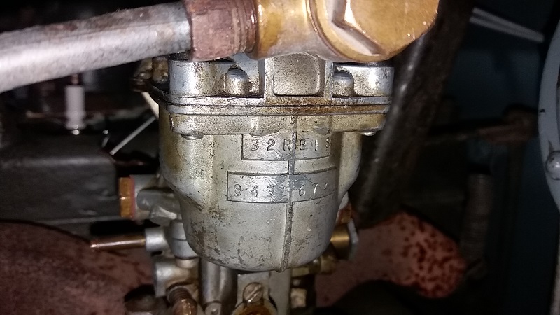

Bonjour,As-tu des photos de ton carburateur ? SOLEX 32 RBIS ! Ce modèle n’est pas prévu pour le moteur de la Jeep.
12 avril 2019 à 15h18 #152949Effectivement, ce n’est pas prévu pour, mais Corentin indique que ça marché parfaitement avant…

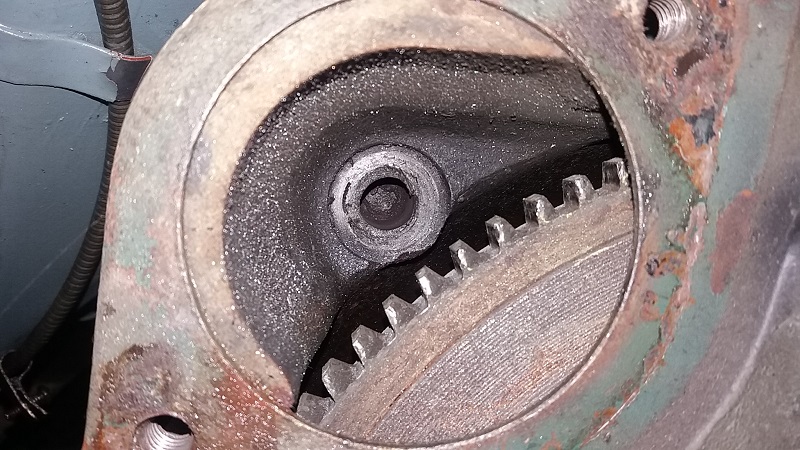

Pour l’histoire du gasoil qui peut boucher des orifices, tout a été vérifiée dans le carburateur. Les gicleurs sont niquels.Pour le pompe à essence, vérifiée également ce soir, le débit est correct, la membrane n’est pas cassée, pas d’essence dans l’huile.

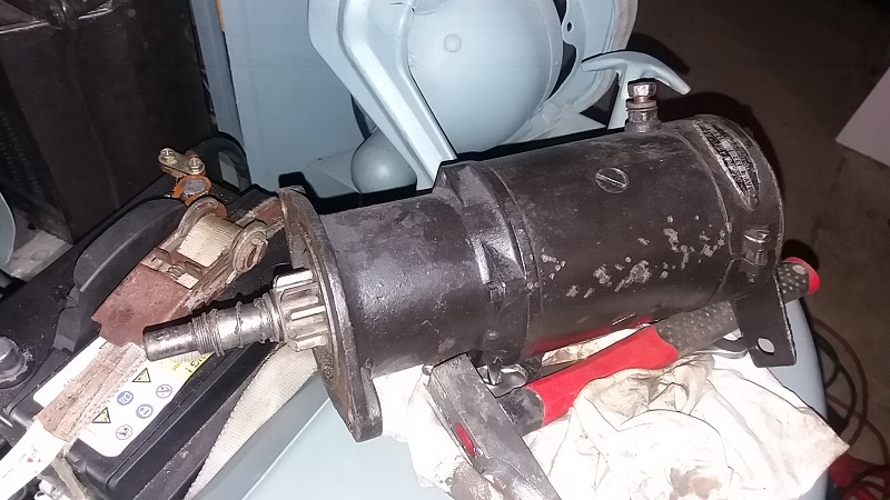

Je n’ai pas pu faire plus d’essais car mon démarreur fait des siennes maintenant : il n’accroche plus le volant moteur.

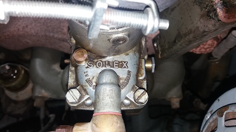

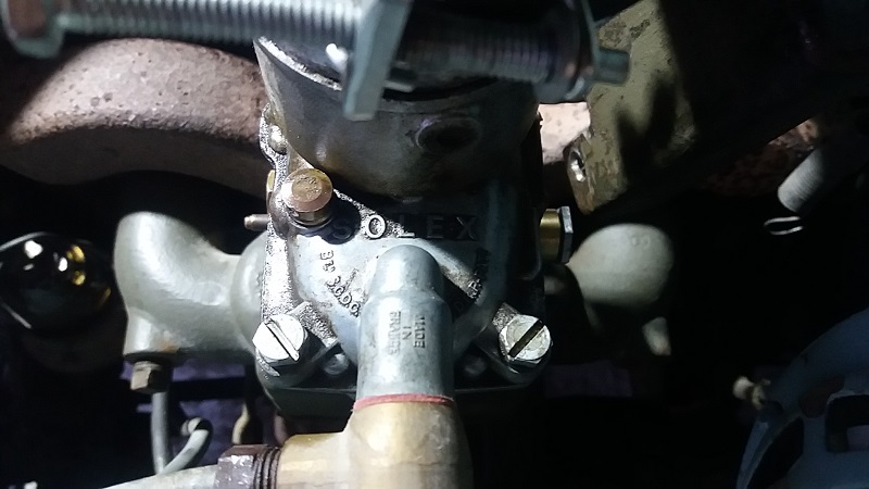

Salutations.13 avril 2019 à 14h53 #152955

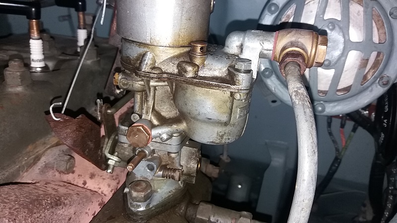

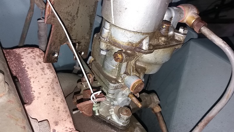

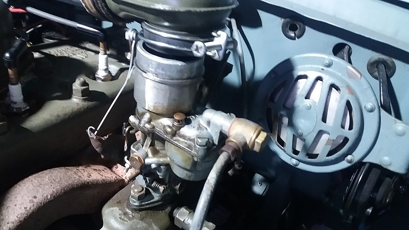

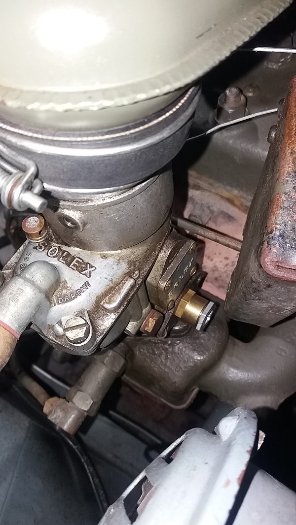

Bonjour,Voici les photos de Corentin … Enfin, du carburateur de sa Jeep.

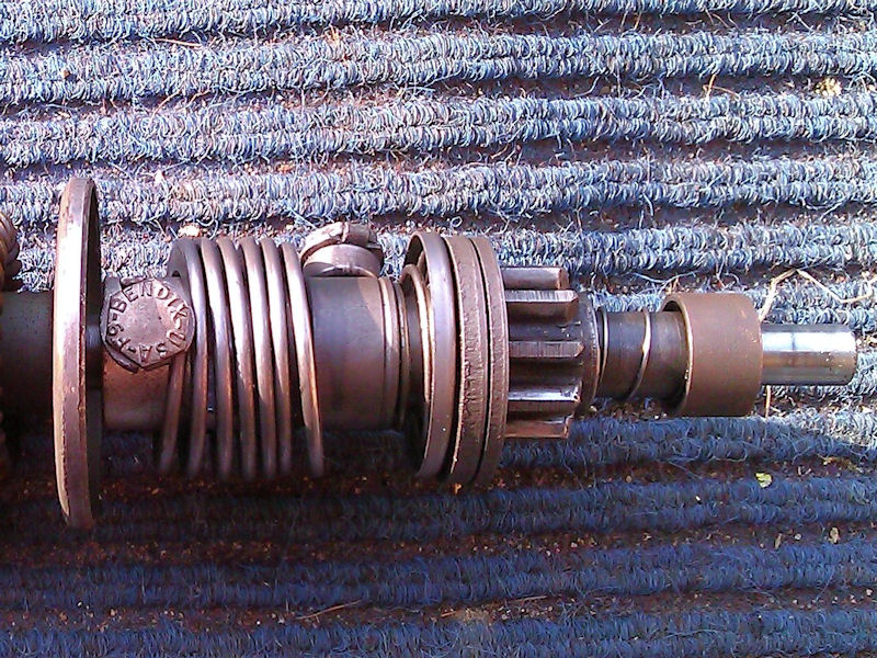

13 avril 2019 à 15h01 #152956
Bonjour Corentin,Concernant ton démarreur dont voici la photo, effectivement, il manque la bague d’arrêt en bout du Bendix.
Voici une photo d’un Bendix avec sa douille d’arrêt.
13 avril 2019 à 15h16 #152957Bonjour
Je trouve qu’il y a des traces de fuite un peu partout. Les joints doivent être en mauvais état.
Il ne semble pas y avoir de pompe de reprise sur ce carbu. Il vaudrait mieux trouver un Solex 32 PBIC de Jeep d’occasion pour le remplacer car les performances ne doivent pas être au top.
