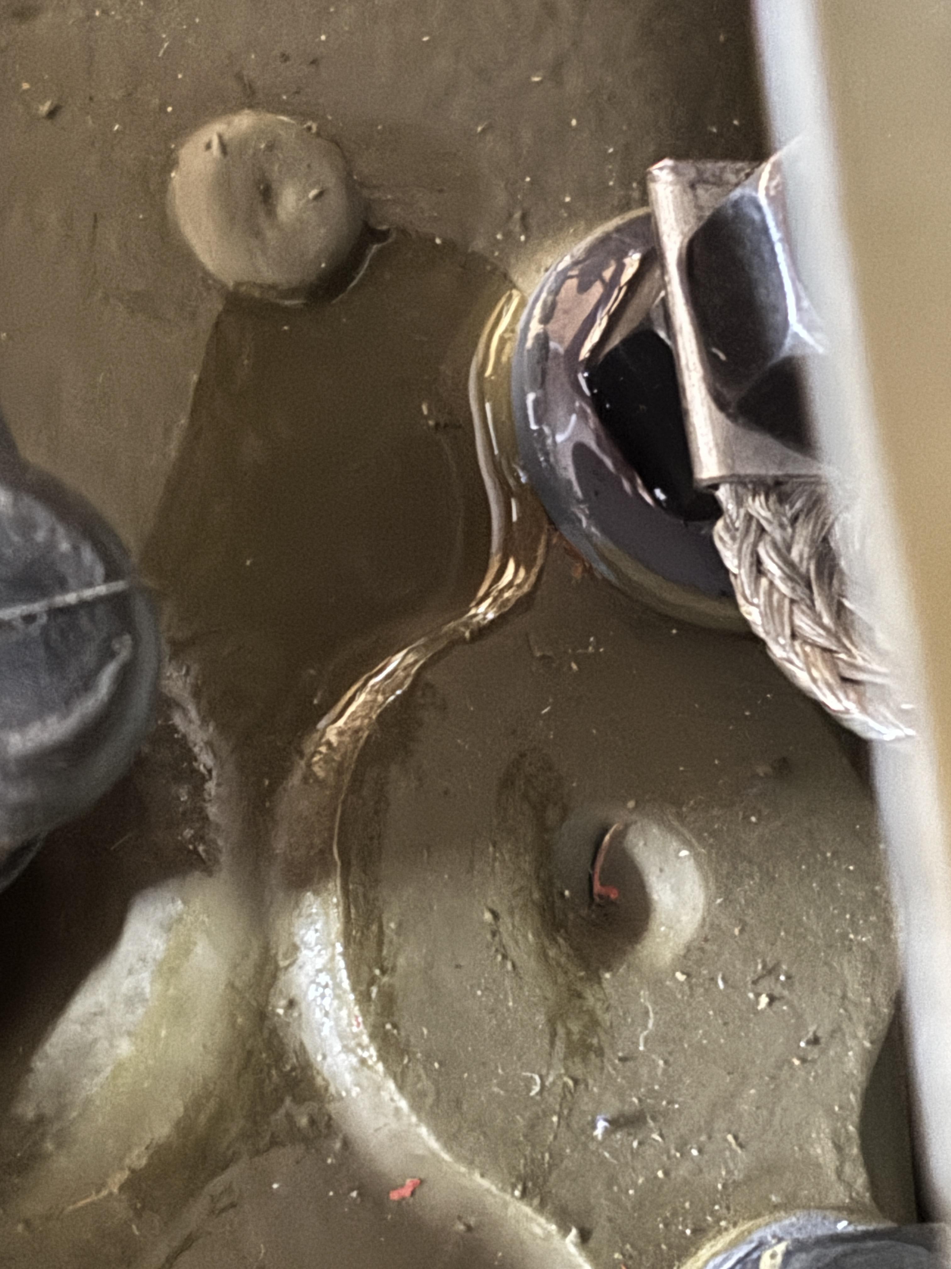

        Bon verdict : LdR dans le cylindre 4.
        J’avais du LDR dans le puit de bougie, après avoir ouvert la bougie il semble y voir un peu de LdR à l’intérieur.
        Cela semble venir d’un goujon de culasse.

            Comment on peut avoir de l’huile à ce niveau si le moteur n’ a pas été retourné avec de l’huile dans le carter ?
            #168322
              Bonne nouvelle, la cause est trouvée.
              La mauvaise est que ça sent le retour chez le restaurateur du moteur (planéité bloc et/ou culasse, serrage de la culasse ou joint de culasse).

                Alexis parle de liquide de refroidissement dans le cylindre.
                Il est possible qu’un point de rouille bloque le piston, mais si c’est du liquide de refroidissement en principe cela ne rouille pas.

                  Bonjour, il me semble qu’il y a 2 problèmes,
                  Le premier, un problème d’étanchéité au goujon (fuite de LR), ce n’est pas bien grave, mais il faudra vidanger une partie du LR, deculasser et refaire l’étancheité du goujon, (partie vissée dans le bloc)

                      Oui mais il avait tourné sans liquide de refroidissement donc pour moi, vu qu’il tourne sans bougie, un cylindre se remplit de liquide.
                      La culasse et elle bien serrée?
                      #168327
                        Je croyais que c’était de l’huile  ! désolé
                        Si liquide de refroidissement c’est probablement l’étanchéité au niveau de l’interface bloc moteur culasse, joint de culasse.

                              Il y avait un mélange de problèmes :
                              – Des fuites de LR un peu partout, je pense les avoir résolues sauf au niveau du goujon arrière du cylindre 4. Pour ça la voiture va aller chez le mécano, car je ne vais pas ressortir le moteur…
