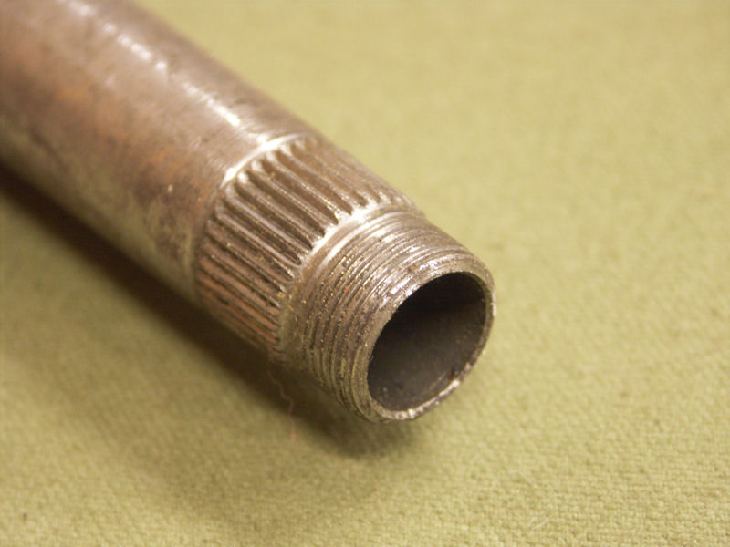

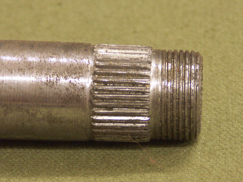

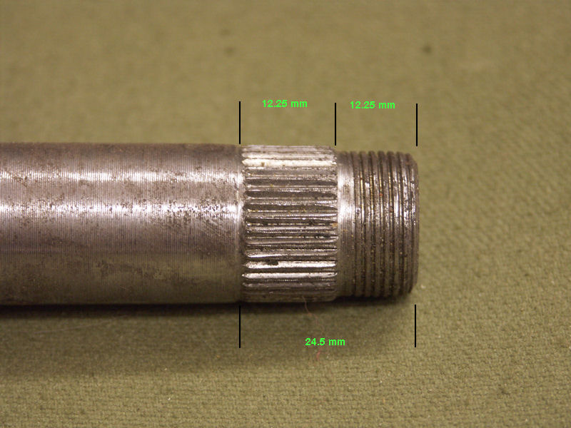

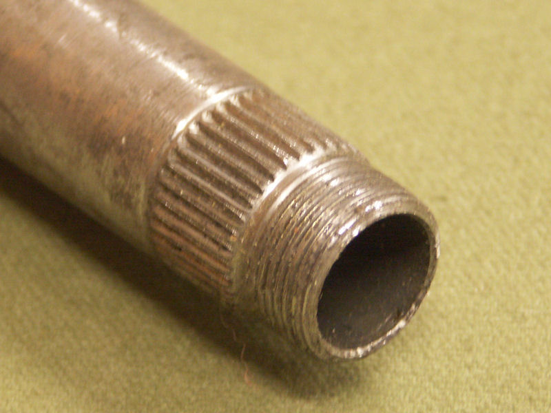

27 août 2009 à 6h57 #80937
Bonjour Denis,En images !

27 août 2009 à 12h33 #80952Merci Christophe pour les photos!!
au moins c’est explicite!! finalement, je vais opter pour un changement…. je craint que ma colonne soit bien malade 😕 😕

27 août 2009 à 17h39 #80964
Bonjour Mexa,Le mieux serait de positionner le tube de direction sur un tour à métaux afin de refaire le filetage.
Le filetage semble utiliser un TPI de 18 pour un diamètre de 20 mm. Mais je ne trouve pas de correspondance US.
