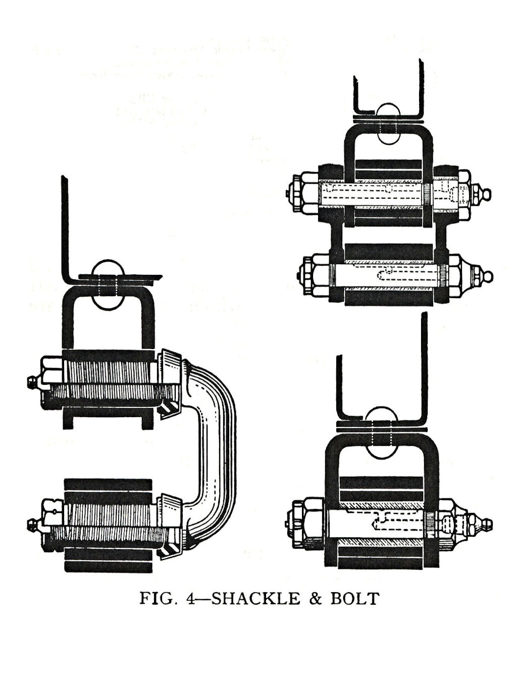

      J’ai un doute concernant les 2 pattes de suspension avant gauche ainsi que les 2 axes.
      Pour les numéros 1 à quatre, quelqu’un peut me préciser le côté large en haut, en bas, quel côté…
      Pour les 2 axes, j’en ai un plus long que l’autre, le plus long va t’il en haut ?

        La partie la plus large au dessus et le déport vers l’extérieur, l’axe le plus long au dessus, logique. 😉

          voilà pour le montage correct de tes jumelles plates:
          Cdt

            Merci à vous deux de la clarté et de votre rapidité.

              Un peu tard, mais sous forme de schéma :
              Axe long en haut et axe court en bas.
