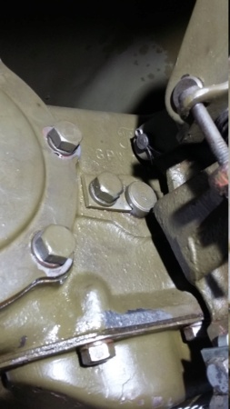

              #157422
                Bonsoir a tous
                je comprends pas le montage cité qu’est qui est monté ? un boulon ??
                moi j ‘ai ca
                #157427
                  Regarde bien, il s’agit d’un écrou monté sur l’axe du train fixe.
                  C’est une disposition vue sur les boites agricoles et éventuellement, en réparation d’un alésage ovalisé.
