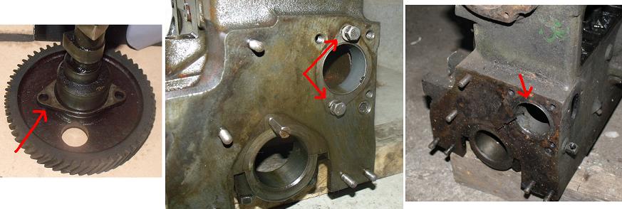

                              Sergent-MauSergent-Mau
                                Autre question dans la même lignée.
                                Mon bloc (willys MC) possède un arbre à cames avec céléron et une bride de retenue dont l’emplacement est prévu dans la plaque avant (ford) et maintenue par deux vis (photo gauche et centre).
                                Le futur bloc (willys MB) n’a pas les trous pour les deux vis (photo droite).
                                Question : Puis-je monter mon arbre à cames céléron sur le futur bloc ? Et y a t-il d’autres pièces incompatibles ?
                                Merci d’avance.
                                [ Edité par Sergent-Mau le 23/1/2011 10:26 ]
                                #102885
                                  Non, (tout du moins sans modification) car tu ne pourras pas fixer la bride sur le bloc-cylindres. Cette bride permet de maintenir en place l’arbre à cames (longitudinalement)
                                  Sur le bloc-cylindres Willys avec distribution par chaine, l’arbre à cames est différent. Le système de maintien est composé d’un plongeur avec un ressort en bout d’arbre. Le carter de distribution est lui aussi différent avec un pion qui vient appuyer sur le plongeur. 😉
