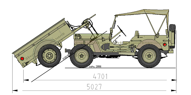

Et en mettant la remorque appuyée sur l’arrière timon levé ?
Le Jeep sur le porte voiture et la remorque attelé au porte voiture avec une rampe d’éclairage a l’arrière de la remorque et connecté au porte voiture.

Crédit images : http://www.cherokee-fr.com
Après vérification il n’y a pas d’attache remorque sur le camion porte voiture, le dessin de mb94 est concret, alors je vais essayé cette méthode.

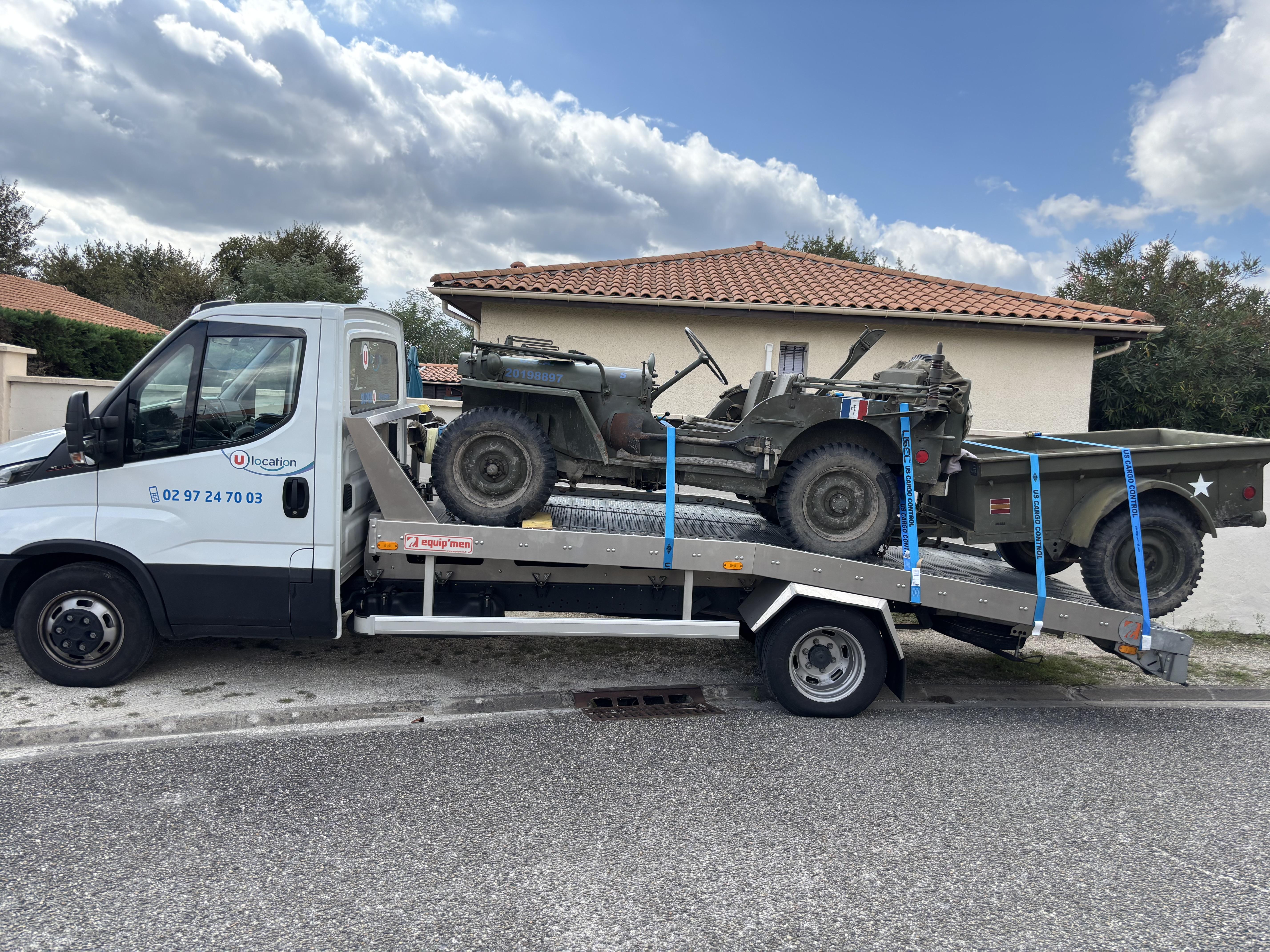

J’ai réussi à mettre mon tas de f..d et sa remorque bantam sur le porte voiture. 650KM et en avant Guingamp.
Beau chargement, bonne route et attention !!!
Attention aux sangles comme elle sont placé avec les cahots de la route et l’amortissement de la Jeep elles peuvent se décroché, il aurait était plus judicieux de sangler les roues sur le plateau, la remorque j’en parle même pas.
Alors prudence et contrôle des sangles à plusieurs reprise lors du trajet, car 650 bornes dans ces conditions moi je fais pas.
Bonsoir, on dirait bien que le câble du treuil est attaché sur l’anneau de la remorque ?
Oui j’ai bien vue, si les sangles se décrochent c’est pas le câble qui pourra l’empêcher de tomber du plateau.
