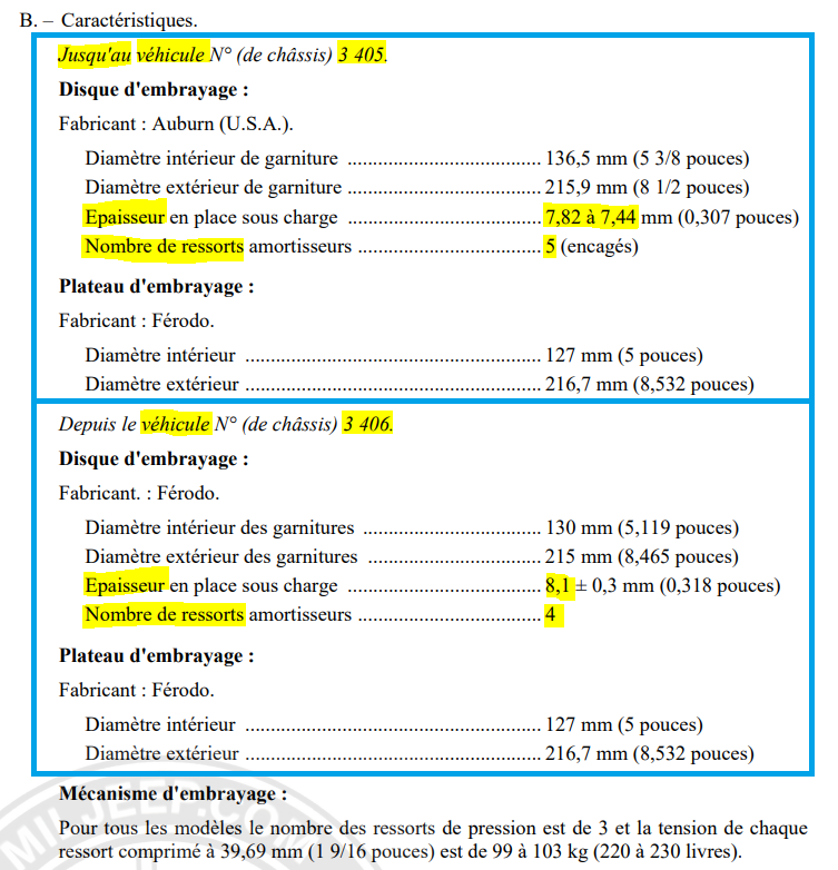

      Raphael, je le disais plus haut, les disques qu’ils soient à 4 ou 6 ressorts, les deux sont compatibles avec les deux types de mécanismes.
      Il y à 2 diamètres, le plus courant est le 215 mm l’autre un peu plus petit, mais je ne me souviens plus quel diamètre.
      #173685
        Aié je me souviens 200 mm je crois.

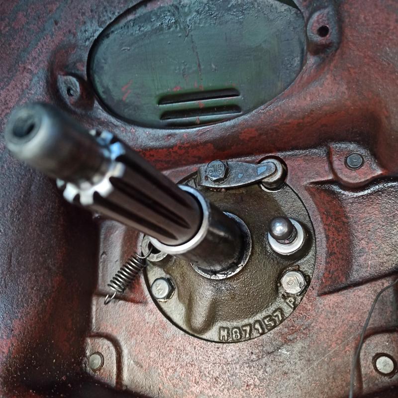

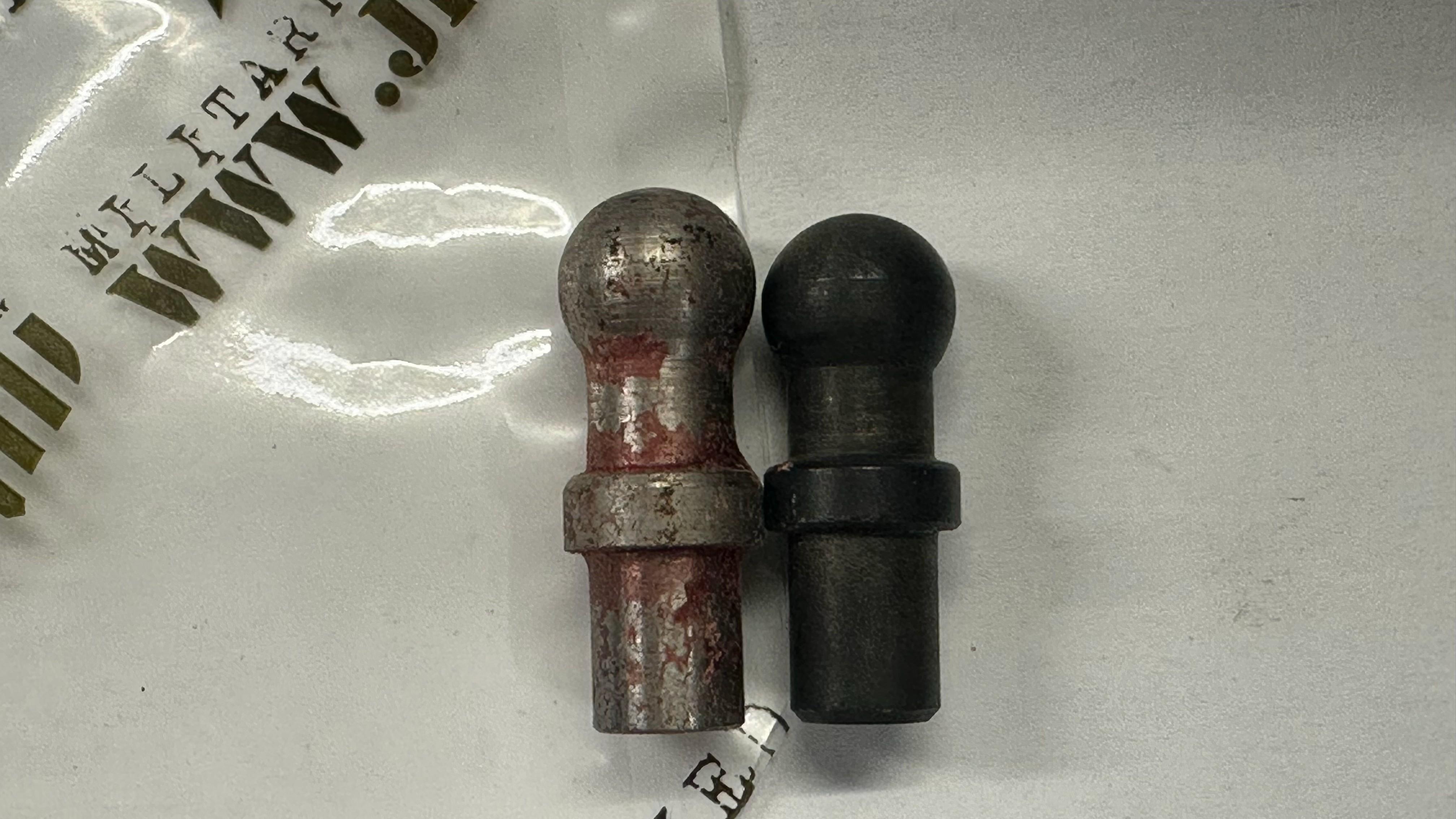

          Mon expérience:
          Moi aussi j’ai refait l’embrayage avec un mécanisme à lamelles.
          Il venait de “JMP” le disque 6 ressorts “Seal tested”.
          Tout va bien …   sauf que, une fois tout remonté …
          Catastrophe …   embrayage à fond, ça accroche … impossible de passer une vitesse .
          Donc re-démontage et grosse question: Pourquoi ?
          Apres réflexion j’ai ajouté 2 rondelles en inox de 2 mm derriere la rotule:
          Depuis tout va bien. Donc la dimension de la rotule est importante.
          Remontage et …   bonheur !! embrayage OK.
