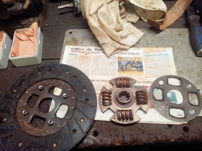

              Tu as tout à fait raison Raphaël, et je comptais bien avoir ces informations.
              Je pense que la casse du disque d’embrayage à 6 ressorts vient d’une faiblesse des bras du flasque.
              Comparons avec un disque à 4 ressorts standard.

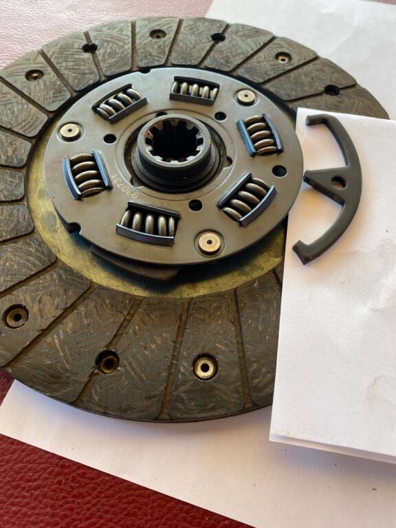

              Disque à 4 ressorts standard.
              On peut voir sur cette photo qu’il y a beaucoup de matière sur le flasque entre chaque ressort. (pièce à droite).

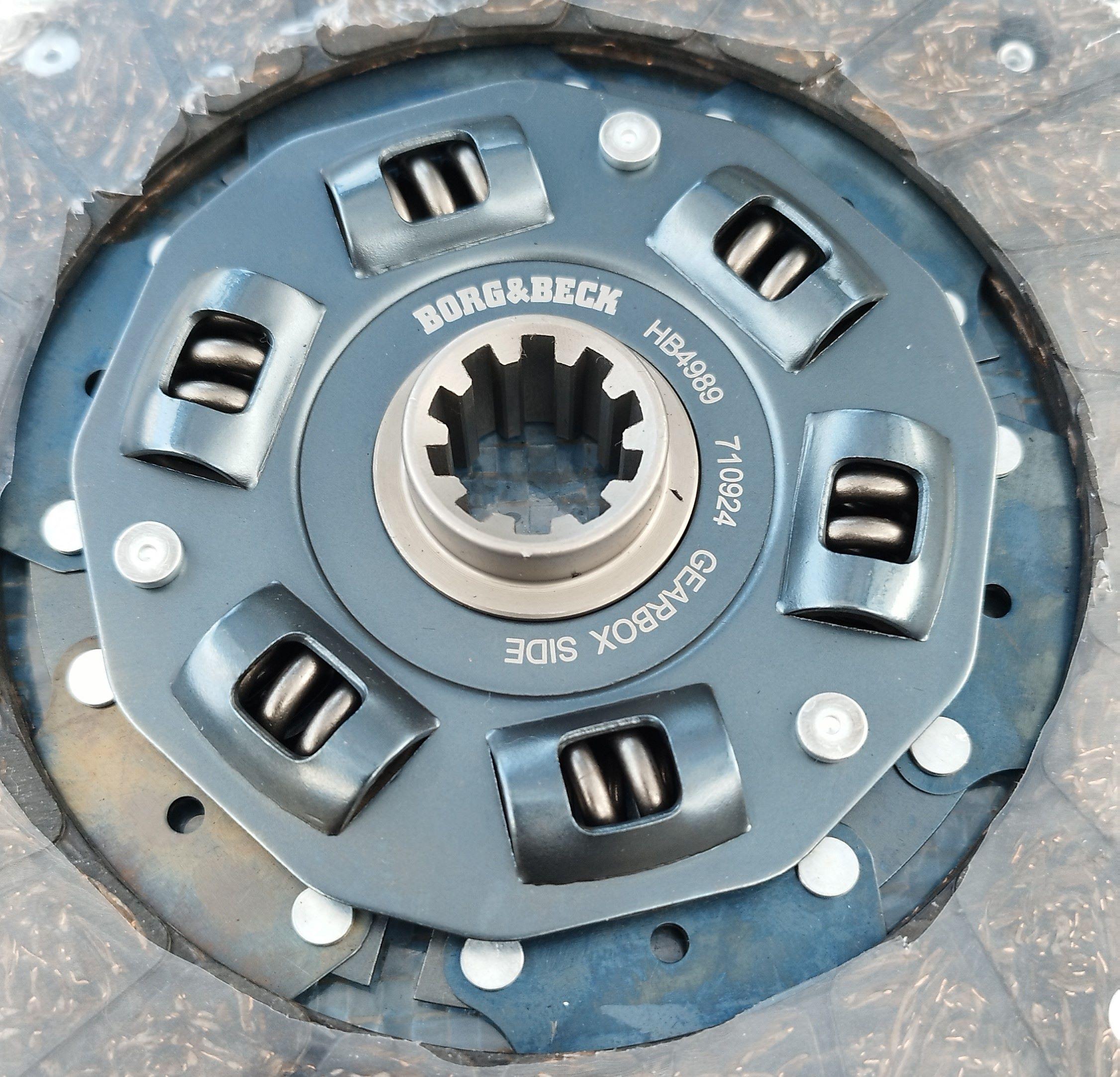

              Disque à 6 ressorts.
              Ici, on remarque que le flasque est relier au moyeu uniquement par des bras assez fins. A priori, ces bras ne résistent pas au couple de l’embrayage

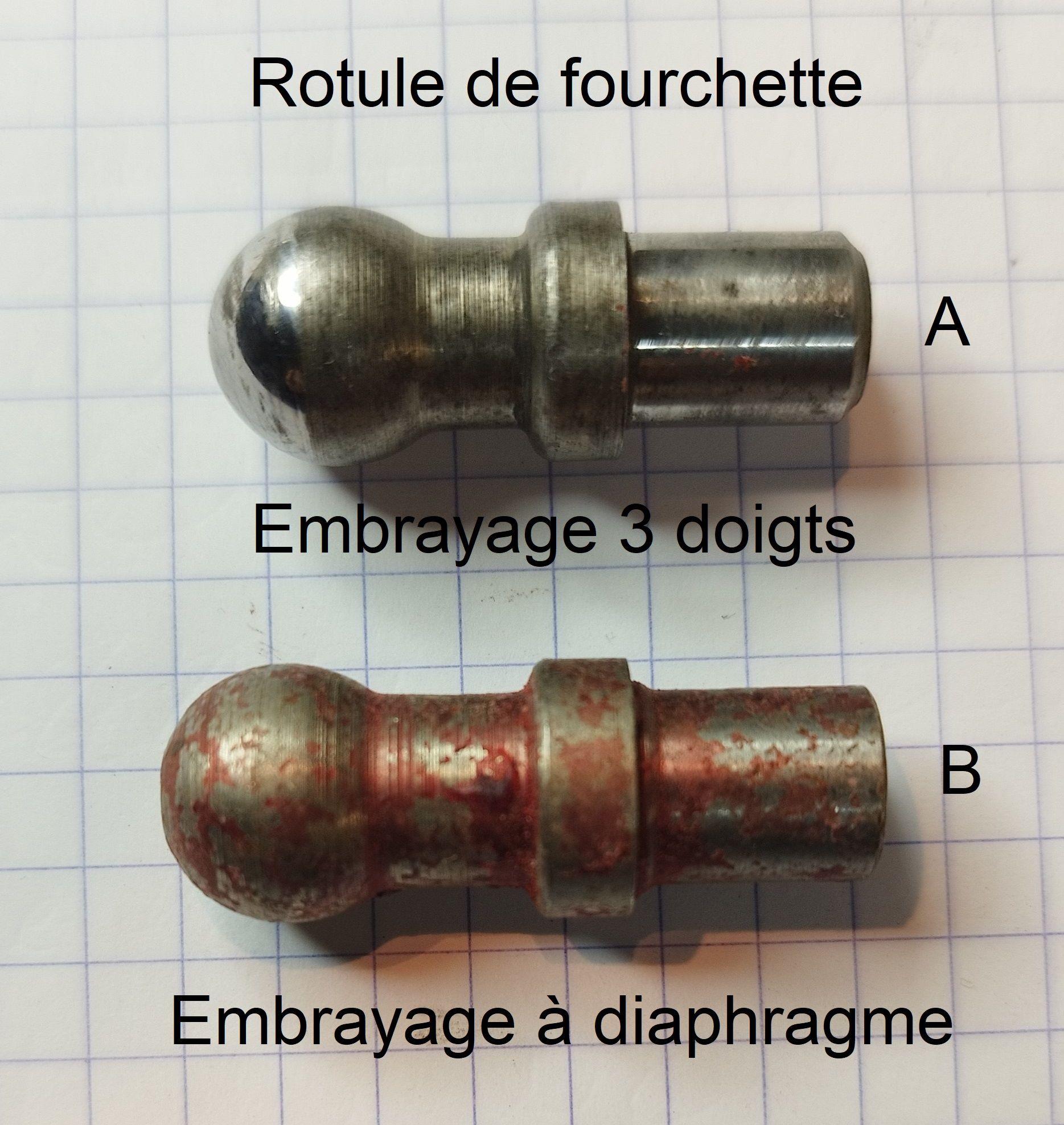

                      Il est bien précisé que la rotule de fourchette (WO630068) doit avoir la bonne cote pour que l’embrayage fonctionne correctement !? Dans le doute je l’ai aussi commandé.

                          En ce qui concerne la rotule, il y a effectivement une grosse différence de longueur.
                          Voici la comparaison entre la rotule présente lors du démontage et la nouvelle recu (rouge) avec l’embrayage.
                          #173517
                            Bonjour Raphael
                            La difference est de combien ?
                            #173518
                              Sachant qu’un carreau fait 5mm, je dirais 8mm à vue de nez.
                              #173519

                                  Moi qui aime la précision, sur ce coup là j’ai fait le feignant.
                                  La cote de l’épaulement au bout de la rotule :
                                  A=20 mm
                                  B=23 mm
