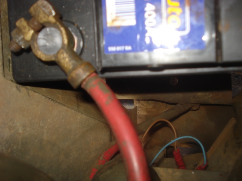

      voici donc les photos desolé pour la qualité
      le cable qui va du plus au chassis
      et ici la batterie on vois bien le – a gauche donc le + a droite
      #105252
      seb-81
        Sinon, vous contrôlez votre circuit électrique et vous inverser le sens de la batterie, c’est -à-dire cosses vers le moteur, vous inversez la polarité de votre circuit et plus de différence.
        J’ai ça :
        pour la couleur des fils, il ne faut surtout pas chercher le rouge et le noir et il n’y a pas de lézard, le moteur tourne.
        seb
        #105253
        steph28
          oui ok pour le principe
          mais en pratique cela implique de changer le bobinage de beaucoup de pieces
          generatrice /alternateur demareur
          tete de delco bobine et les condensateurs
          le mieux alors c’est de les acheter neuf en positivité standart et de refaire tout ton cablage moteur
          pour les phares, ca ne change pas grand choses
          #105255
            Meu nan
            #105256
            steph28
              peut tu detailler un peu plus GPW14 merci
              #105267
              dandepdandep
                Bonsoir.
                Je pense qu’ en inversant comme dit plus haut les fils de batterie, ça ne doit pas poser de problème, mais il ne faut pas oublier de débrancher l’alternateur et le régulateur, peut être l’avertisseur aussi et faire un essai en touchant les bornes brièvement avant de brancher normalement. Si le moteur se lance et tourne, il ne restera plus qu’à voir les instruments qui marchent à l’envers et le circuit de charge; l’origine de ce montage est sans doute dûe à un défaut de côté là.
                #105287
                  C’est ta masse qui est isolé et non le positif si ça marche comme ça laisse, maintenant si tu veut changer inverse tous (pour les lampes pas utile) en revanche regarde le sens de rotation de ton démarreur lui c’est ni plus ni moins qu’un moteur électrique si tu inverse le sens il risque de tourné à l’envers (courant continu oblige) Voilà. 😛
