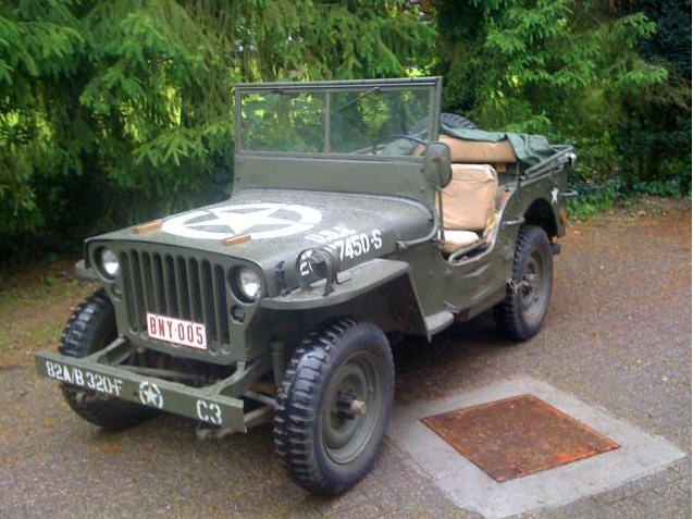

      salut a tous, je viens d’acquerir une jeep
      de prime abord, bonne us qui est passée en 61 par les ateliers, “la maltournée”
      chassis pont Av et Ar et arriere de caisse bon US, le reste encore a decouvrir, mon probleme, j’ai remarquer que la cosse positive de la batterie est reliée au chassis et donc la masse negative sur les divers element electrique
      Avantage? inconvenient??
      est-ce du a une jeep preparée pour etre un vehicule radio?? etc… eclairez moi svp

          Non je ne pense pas j’ai bien vu le + et le – cable rouge sur plus et chassis,cable noir sur le –
          de plus j’ai tester avec une diode (Led) et le plus est bien le plus sinon la led ne s’allume pas

                disons pour etre certain que le positif de la batterie est bien sur le chassis
                pour n’induire personne en erreur avec les couleurs
                la batterie est nouvelle 12v en ligne
                pas de cosse en diagonale, je vous ferais une photo demain
                donc en resumé jeep de type willy us de 1944 passée par la maltournée
                atelier de remise en etat des jeeps de terrain en france pres de paris
                [ Edité par steph28 le 18/3/2011 17:58 ]
