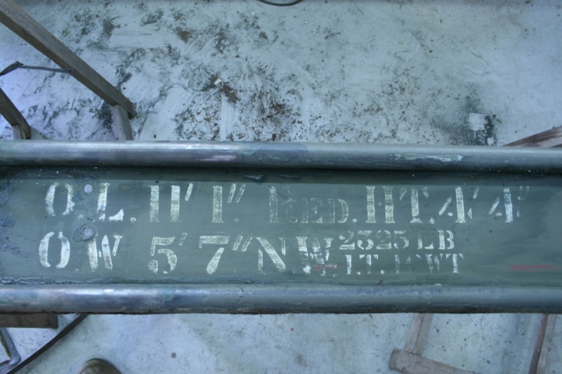

      Qui aurait une idée sur la signification de ces marquages situés sur la face intérieure du pare-brise de ma GPW. WWII ou post WWII ?
      Merci de votre aide.
      Phil. 😉

        Indications de la shipping plate sans doute avant qu’elle ne soit montée au tableau de bord

            Bien vu J-M, cela à l’air de correspondre tant par les lettres que par les poids en faisant la conversion des pieds en pouces, du moins pour O.L. et O.W.
