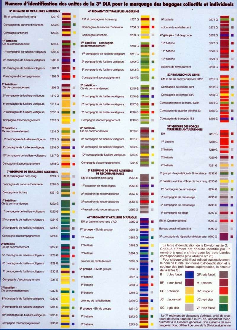

                            Précédé de la lettre d’identification du régiment (ex: G pour la 3 DIA ; F pour la 2 DM) ce dernier, précédé par trois traits de couleurs différentes permettant de préciser dans quelle unité est le véhicule.
                            Voila le tableau les regroupant, pour la 3DIA:
                            Suit, cette identification, le drapeau national, cerné ou non, par un trait blanc fin, puis viens l’immatriculation, au milieu du par-choc.
